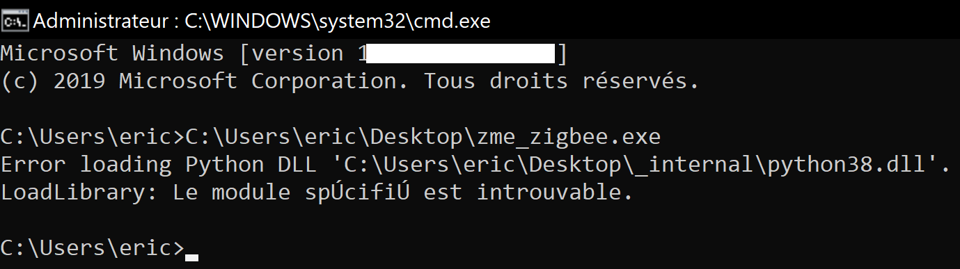

Dit moi tu arrive a ouvrir le fichier exe moi il ne se lance pas .
Même en administrateur.

Ça se lance sous dos, ouvre une fenêtre CMD.

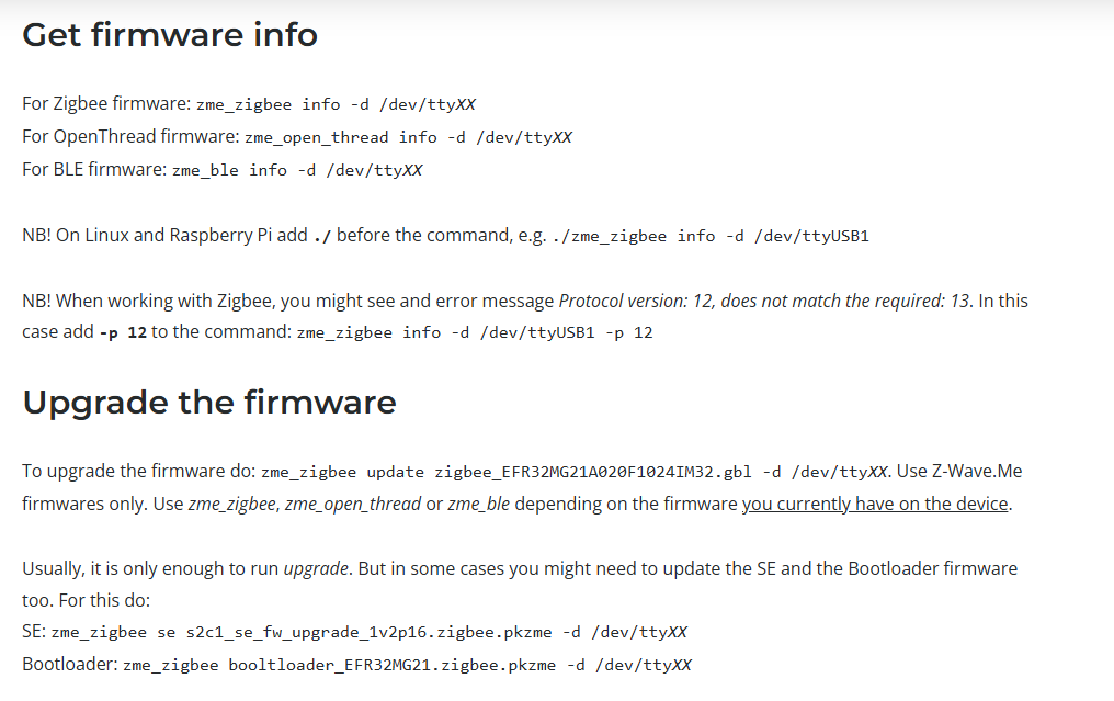

https://z-wave.me/support/tools-for-zigbee-openthread-ble/

Tout est fourni sur le lien Tools for Zigbee, Open Thread and Bluetooth Low Energy
je ne sais pas comment trouver le Chemin /dev/ttyXX sous window.

un lien trouver mais meme constat:

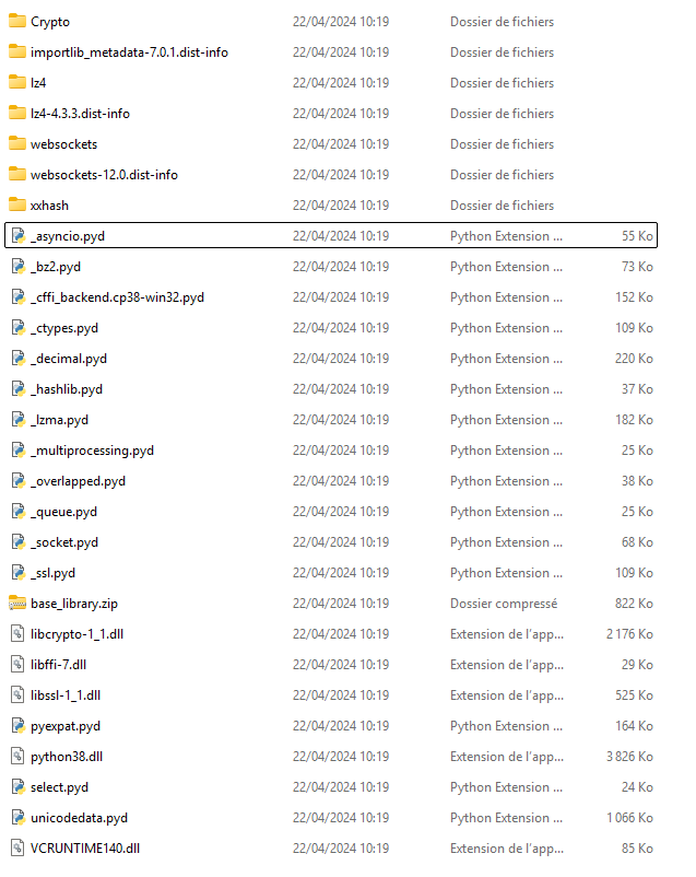

Le message d’erreur indique (sous win) qu’une librairie Python n’est pas trouvée.
Si Python est nécessaire au lancement du logiciel et qu’il n’est pas installé, cqfd
Ok, pour windows c’est le port COM à mettre alors.
il faut voir sur quel port COM est branché ta clé. C’est dans les paramètres système de windows et gestionnaire de périphérique et dans port COM et LPF.
pour connaitre la version:
zme_zigbee info -d COMx
x = le numéro du port COM ou est branché la clé.

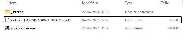

pour flasher
zme_zigbee update zigbee_EFR32MG21A020F1024IM32.gbl -d COMx
le DLL se trouve dans le dossier fourni avec le programme de flash
Tu penses qu’il faut quand même installer python ?
vu le message il trouve pas le dll.
Non, mais alors lancer la mise à jour avec un user admin ?
OUi, je pense aussi.
Fait exécuter en tant que admin ( clicl droit, sur invite de commande ):

dans le dossier du logiciel, met y bien le fichier du firmware

le problème c’est que je n’arrive pas a ouvrir le logiciel j’ai pourtant installer Python avec vos conseilles

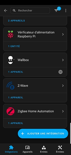

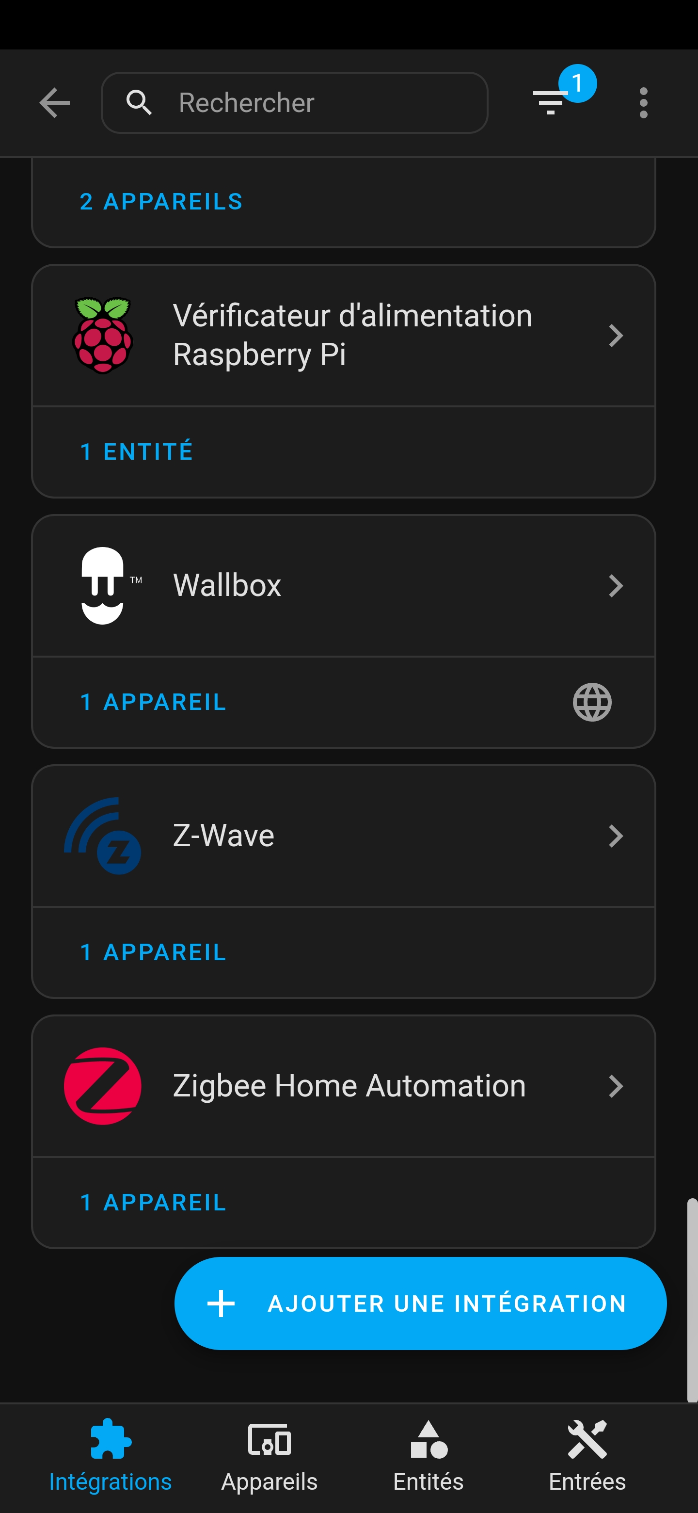

Et bien cette nuits j’ai réussi a mettre Zigbee automation
Il fallait passer par le add-on Z-wave -me rentrée dans les réglages de la Z-station pour activer le Zigbee .
On peut activer ou désactiver chaque antenne séparément.
