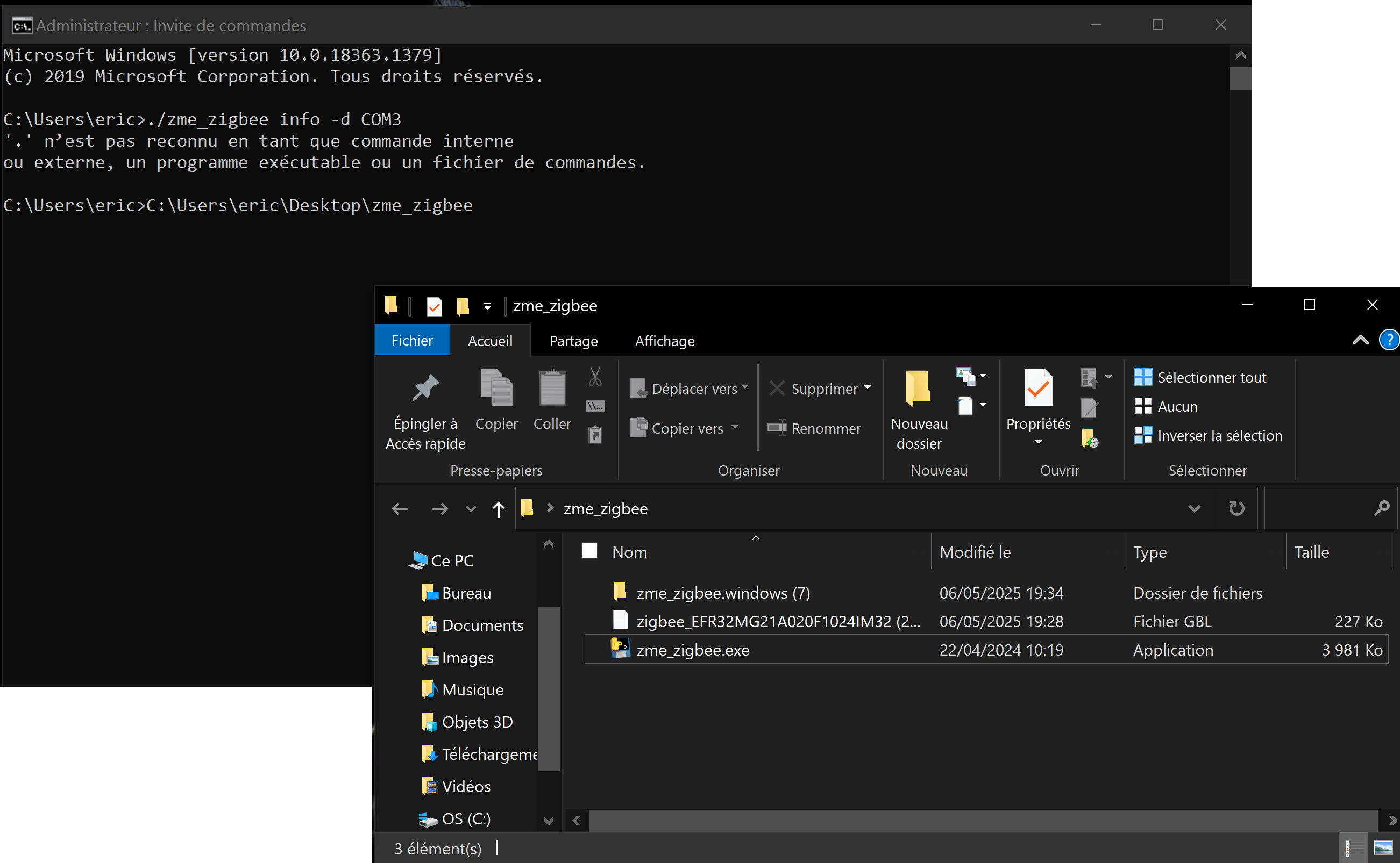

Ah oui, ça je suis d’accord. Mais au moins cela m’a permis de voir qu’il faut activer l’antenne, car au début je ne voyais que le Z-Wave. Désormais, il faut que j’arrive à flasher la partie Zigbee.
Help please je n’arrive pas ouvrir je ne sais pas quoi faire !!
il ne faut pas mettre le ./ au début de la commande, c’est pour linux.
sans pareille aussi!!
Pourquoi lancer un exe sous win en ligne de commande ?
je suis perdue c’est quoi la procédure car je clique sur exe rien ne se lance
Bien que je ne comprenne pas l’idée de l’installer sous windows, as-tu lu cette section :
Je n’arrive pas a la flasher je touve pas la solution pas a pas .
J’ai mis addon z wave me sur mon raspberry pi mais je vois pas comment faire le flash.
Ce n’est pas que je veux passer par Windows, c’est que je ne trouve pas comment flasher par Home Assistant ou par l’interface web.

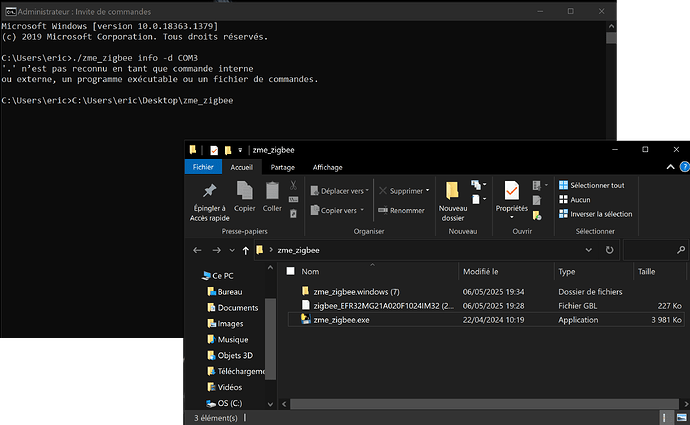

Dans cette capture :
tu n’as pas le sous répertoire internal, et en revanche zme_zigbee windows (7) ne devrait pas être présent.
Et le (7) montre que tu as dû essayer 7 fois de faire un truc inutile.
Je crois que tu ne comprends pas ce que tu fais…
oui je suis repartie plusieurs fois de zéro c’est pour ca le 7.

Tu n’as pas lu cette phrase ?
Si si je t’en remercie j’ai corriger puis essayer.
Mais pareille.
Donne un peu plus d’info ?
ta quoi comme erreur ?
