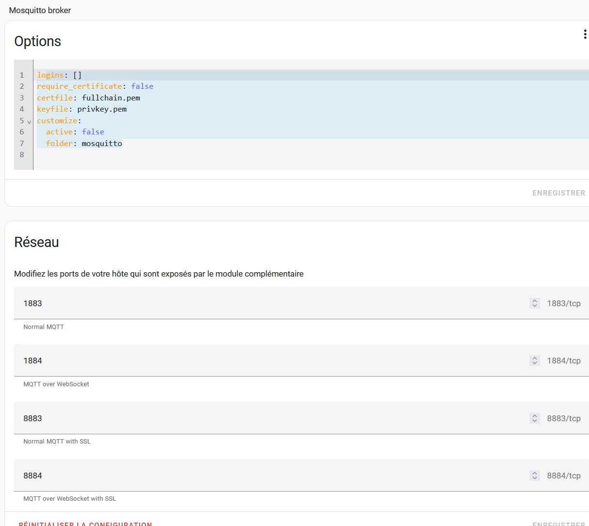

-je voudrais renforcer la sécurité sur les composants Zigbee2Mqtt et MQTT, en utilisant les certificats et le protocole mqtts
Pour les certificats je souhaite utiliser ceux qui sont générés (et renouvelés) par l’addon « Let’s Encrypt » et qui place la clef privé dans /ssl/privkey.pem et la chaine de certificats dans /ssl/fullchain.pem
Je n’ai pas trouvé d’aide ou de tuto qui explique comment faire pour que Zigbee2Mqtt utilise ces certificats, ni comment activer l’encryption TLS.
-Dans zibee2mqtt/configuration.yaml:
mqtt:
  base_topic: zigbee2mqtt
  server: mqtts://core-mosquitto:8883
  user: addons
  password: xxxx
  cert: /ssl/fullchain.pem
  keepalive: 60
  key: /ssl/privkey.pem
  reject_unauthorized: true
  version: 4
-mosquito broker configuration:
certificate file: fullchain.pem
private key file: privkey.pem
et les ports 8883 pour SSL et 8884 pour webSocket en SSL
-Le problème premier est que zigbee2mqtt ne trouve pas les fichiers des certificats
Pouvez-vous ajouter ces étapes configuration des certificats au tuto ?
Pouvez-vous m’aider ?

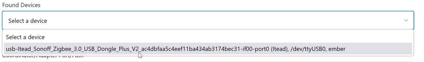

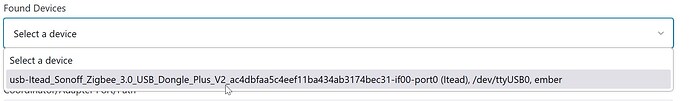

Il y a un quelque temps j’ai installé HAOS sur un RPI3 + carte SD et j’ai testé des cartes ESP32 (j’ai réussi à faire marcher 2 cartes avec un capteur de T° et d’humidité mais cela n’a pas été aussi simple que dans les vidéos…)
Afin d’avoir une config fiable et pérenne, j’ai acheté un RPI4 avec SSD, j’ai installé de HAOS 2025.6.1.
Ce WE j’ai voulu tester mon ZBDongle-E SONOFF avec un module ZBMiniR2 SONOFF

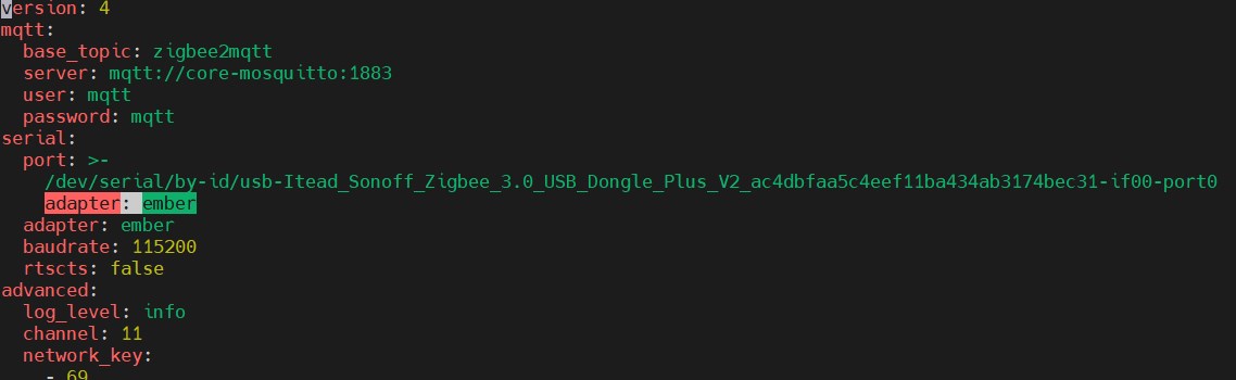

J’ai suivi le tuto suivant:
[TUTO] Installation de Zigbee2mqtt et Broker Mosquitto ( archive ) - #413 par Family-Hub

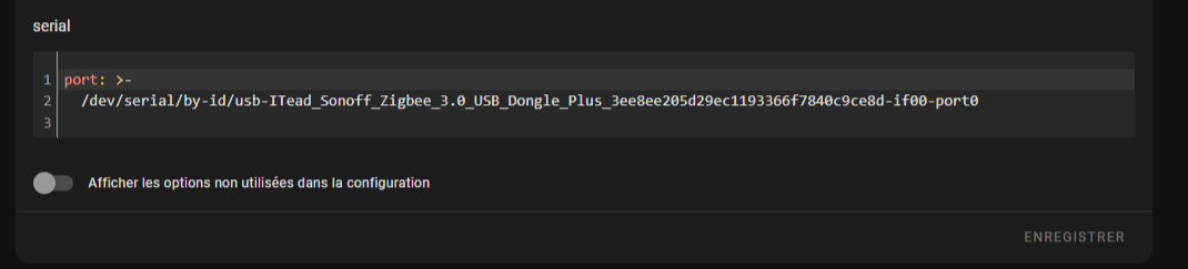

J’ai flashé le Dongle ZBDongle-E avec la version v7.4.5.0

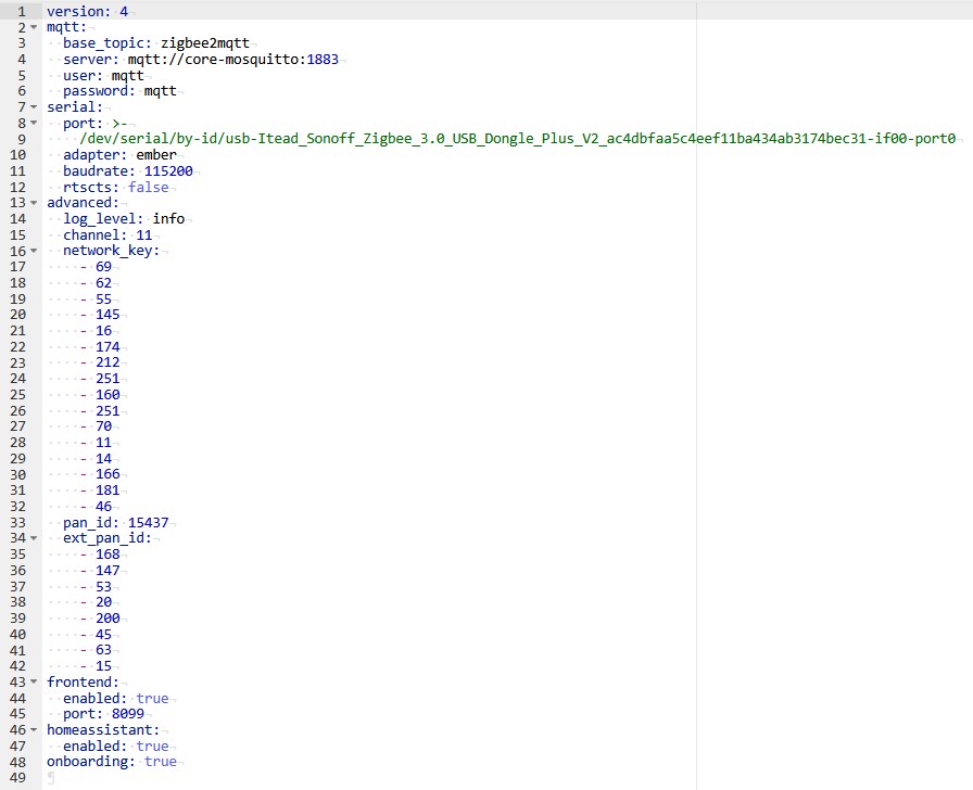

J’ai installé SSH pour aller modifier « sur place » le fichier configuration.yaml dans le dossier /config/zigbee2mqtt/
J’ai aussi perdu pas mal de temps sur ZHA…
Puis j’ai trouvé le Tuto
Zigbee2mqtt : choisir, installer et configurer.
J’ai repris en essayant de tout bien vérifier, j’ai aussi supprimé ZHA

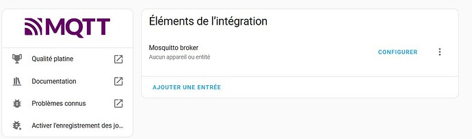

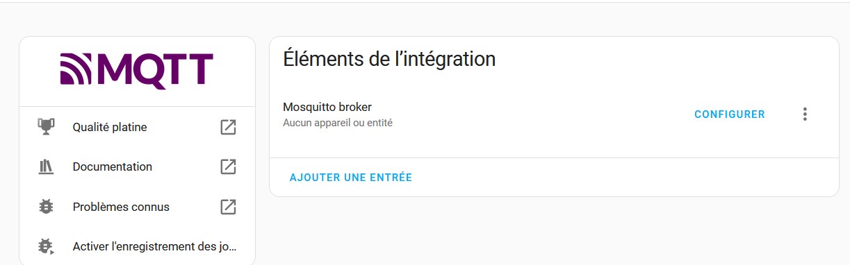

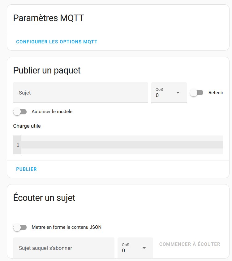

J’ai suivi ce 2° TUTO jusqu’à l’ajout de l’intégration MQTT.

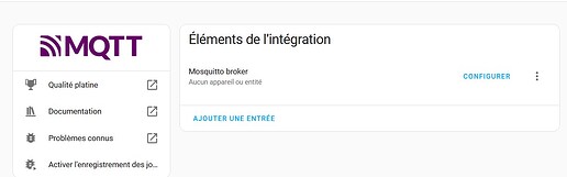

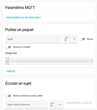

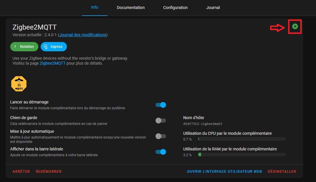

Le tuto indique que « Maintenant, vous retrouvez tous les appareils appairés sur Zigbee2MQTT dans l’intégration MQTT. Vous y retrouverez toutes les entités des appareils, pour pouvoir les piloter dans Home assistant. ».
Mais cela n’est pas le cas chez moi…

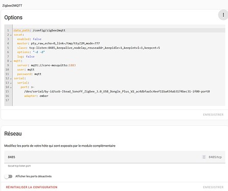

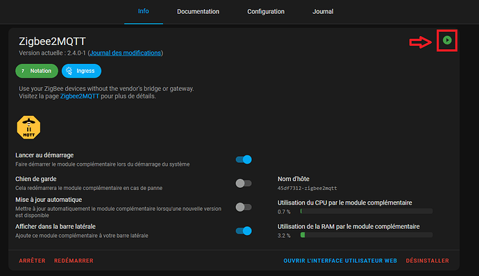

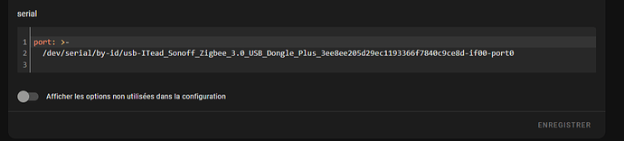

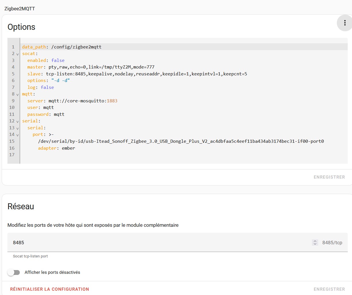

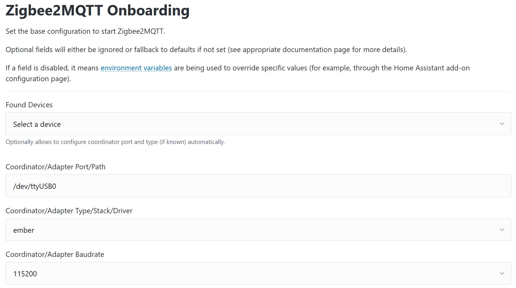

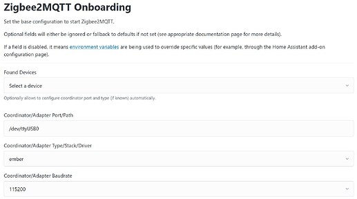

Lorsque je clique sur Zigbee2MQTT dans la barre latérale de HA, j’ai cette page configuration qui apparait
Je ne peux pas lancer d’appairage et j’ai l’impression que la config de Zigbee2MQTT n’est pas complète (le champ Found Devices est vide).
Même si je le mets à jour et que je sauvegarde puis redémarre Zigbee2MQTT cela ne change pas et complète le champ Found Device est toujours vide.
Je suis un peu désemparé , même si j’ai un peu appris sur le fonctionnement de Zigbee dans HA, de ne pas être arrivé à commander mon unique module malgré le temps passé ce WE. :weary:
Je joins ma config et les logs et les captures en espérant que cela aide quelqu’un à trouver la cause de mon pb.

[2025-06-15 15:58:55] e[32minfoe[39m: 	zh:ember:uart:ash:   ACK frames  : RX=0, TX=0
[2025-06-15 15:58:55] e[32minfoe[39m: 	zh:ember:uart:ash:   NAK frames  : RX=0, TX=0
[2025-06-15 15:58:55] e[32minfoe[39m: 	zh:ember:uart:ash:   nRdy frames : RX=0, TX=0
[2025-06-15 15:58:55] e[32minfoe[39m: 	zh:ember:uart:ash:   CRC errors      : RX=0
[2025-06-15 15:58:55] e[32minfoe[39m: 	zh:ember:uart:ash:   Comm errors     : RX=0
[2025-06-15 15:58:55] e[32minfoe[39m: 	zh:ember:uart:ash:   Length < minimum: RX=0
[2025-06-15 15:58:55] e[32minfoe[39m: 	zh:ember:uart:ash:   Length > maximum: RX=0
[2025-06-15 15:58:55] e[32minfoe[39m: 	zh:ember:uart:ash:   Bad controls    : RX=0
[2025-06-15 15:58:55] e[32minfoe[39m: 	zh:ember:uart:ash:   Bad lengths     : RX=0
[2025-06-15 15:58:55] e[32minfoe[39m: 	zh:ember:uart:ash:   Bad ACK numbers : RX=0
[2025-06-15 15:58:55] e[32minfoe[39m: 	zh:ember:uart:ash:   Out of buffers  : RX=0
[2025-06-15 15:58:55] e[32minfoe[39m: 	zh:ember:uart:ash:   Retry dupes     : RX=0
[2025-06-15 15:58:55] e[32minfoe[39m: 	zh:ember:uart:ash:   Out of sequence : RX=0
[2025-06-15 15:58:55] e[32minfoe[39m: 	zh:ember:uart:ash:   ACK timeouts    : RX=0
[2025-06-15 15:58:55] e[32minfoe[39m: 	zh:ember:uart:ash: ======== ASH stopped ========
[2025-06-15 15:58:55] e[31merrore[39m: 	zh:ember:uart:ash: Failed to init port with error Error: Error Resource temporarily unavailable Cannot lock port
[2025-06-15 15:58:55] e[31merrore[39m: 	z2m: Error while starting zigbee-herdsman
[2025-06-15 15:58:55] e[31merrore[39m: 	z2m: Failed to start zigbee-herdsman
[2025-06-15 15:58:55] e[31merrore[39m: 	z2m: Check https://www.zigbee2mqtt.io/guide/installation/20_zigbee2mqtt-fails-to-start_crashes-runtime.html for possible solutions
[2025-06-15 15:58:55] e[31merrore[39m: 	z2m: Exiting...
[2025-06-15 15:58:55] e[31merrore[39m: 	z2m: Error: Failed to start EZSP layer with status=HOST_FATAL_ERROR.
    at EmberAdapter.initEzsp (/app/node_modules/.pnpm/zigbee-herdsman@4.1.0/node_modules/zigbee-herdsman/src/adapter/ember/adapter/emberAdapter.ts:666:19)
    at EmberAdapter.start (/app/node_modules/.pnpm/zigbee-herdsman@4.1.0/node_modules/zigbee-herdsman/src/adapter/ember/adapter/emberAdapter.ts:1548:24)
    at Controller.start (/app/node_modules/.pnpm/zigbee-herdsman@4.1.0/node_modules/zigbee-herdsman/src/controller/controller.ts:133:29)
    at Zigbee.start (/app/lib/zigbee.ts:71:27)
    at Controller.start (/app/lib/controller.ts:102:13)
    at start (/app/index.js:149:5)
[15:58:56] INFO: e[32mPreparing to start...e[0m
[15:58:56] INFO: e[32mSocat not enablede[0m
[15:58:57] INFO: e[32mStarting Zigbee2MQTT...e[0m
Onboarding page is available at http://0.0.0.0:8099/
[16:01:18] INFO: e[32mPreparing to start...e[0m
[16:01:18] INFO: e[32mSocat not enablede[0m
[16:01:19] INFO: e[32mStarting Zigbee2MQTT...e[0m
[2025-06-15 16:36:23] e[32minfoe[39m: 	z2m: Logging to console, file (filename: log.log)
[2025-06-15 16:36:23] e[32minfoe[39m: 	z2m: Starting Zigbee2MQTT version 2.4.0 (commit #unknown)
[2025-06-15 16:36:23] e[32minfoe[39m: 	z2m: Starting zigbee-herdsman (4.1.0)
[2025-06-15 16:36:23] e[32minfoe[39m: 	zh:adapter:discovery: Matched adapter: {"path":"/dev/ttyUSB0","manufacturer":"Itead","serialNumber":"ac4dbfaa5c4eef11ba434ab3174bec31","pnpId":"usb-Itead_Sonoff_Zigbee_3.0_USB_Dongle_Plus_V2_ac4dbfaa5c4eef11ba434ab3174bec31-if00-port0","vendorId":"10c4","productId":"ea60"} => ember: 4
[2025-06-15 16:36:23] e[32minfoe[39m: 	zh:ember: Using default stack config.
[2025-06-15 16:36:23] e[32minfoe[39m: 	zh:ember: ======== Ember Adapter Starting ========
[2025-06-15 16:36:23] e[32minfoe[39m: 	zh:ember:ezsp: ======== EZSP starting ========
[2025-06-15 16:36:23] e[32minfoe[39m: 	zh:ember:uart:ash: ======== ASH Adapter reset ========
[2025-06-15 16:36:23] e[32minfoe[39m: 	zh:ember:uart:ash: RTS/CTS config is off, enabling software flow control.
[2025-06-15 16:36:23] e[32minfoe[39m: 	zh:ember:uart:ash: ASH COUNTERS since last clear:
[2025-06-15 16:36:23] e[32minfoe[39m: 	zh:ember:uart:ash:   Total frames: RX=0, TX=0
[2025-06-15 16:36:23] e[32minfoe[39m: 	zh:ember:uart:ash:   Cancelled   : RX=0, TX=0
[2025-06-15 16:36:23] e[32minfoe[39m: 	zh:ember:uart:ash:   DATA frames : RX=0, TX=0
[2025-06-15 16:36:23] e[32minfoe[39m: 	zh:ember:uart:ash:   DATA bytes  : RX=0, TX=0
[2025-06-15 16:36:23] e[32minfoe[39m: 	zh:ember:uart:ash:   Retry frames: RX=0, TX=0
[2025-06-15 16:36:23] e[32minfoe[39m: 	zh:ember:uart:ash:   ACK frames  : RX=0, TX=0
[2025-06-15 16:36:23] e[32minfoe[39m: 	zh:ember:uart:ash:   NAK frames  : RX=0, TX=0
[2025-06-15 16:36:23] e[32minfoe[39m: 	zh:ember:uart:ash:   nRdy frames : RX=0, TX=0
[2025-06-15 16:36:23] e[32minfoe[39m: 	zh:ember:uart:ash:   CRC errors      : RX=0
[2025-06-15 16:36:23] e[32minfoe[39m: 	zh:ember:uart:ash:   Comm errors     : RX=0
[2025-06-15 16:36:23] e[32minfoe[39m: 	zh:ember:uart:ash:   Length < minimum: RX=0
[2025-06-15 16:36:23] e[32minfoe[39m: 	zh:ember:uart:ash:   Length > maximum: RX=0
[2025-06-15 16:36:23] e[32minfoe[39m: 	zh:ember:uart:ash:   Bad controls    : RX=0
[2025-06-15 16:36:23] e[32minfoe[39m: 	zh:ember:uart:ash:   Bad lengths     : RX=0
[2025-06-15 16:36:23] e[32minfoe[39m: 	zh:ember:uart:ash:   Bad ACK numbers : RX=0
[2025-06-15 16:36:23] e[32minfoe[39m: 	zh:ember:uart:ash:   Out of buffers  : RX=0
[2025-06-15 16:36:23] e[32minfoe[39m: 	zh:ember:uart:ash:   Retry dupes     : RX=0
[2025-06-15 16:36:23] e[32minfoe[39m: 	zh:ember:uart:ash:   Out of sequence : RX=0
[2025-06-15 16:36:23] e[32minfoe[39m: 	zh:ember:uart:ash:   ACK timeouts    : RX=0
[2025-06-15 16:36:23] e[32minfoe[39m: 	zh:ember:uart:ash: ======== ASH stopped ========
[2025-06-15 16:36:23] e[31merrore[39m: 	zh:ember:uart:ash: Failed to init port with error Error: Error Resource temporarily unavailable Cannot lock port
[2025-06-15 16:36:23] e[31merrore[39m: 	z2m: Error while starting zigbee-herdsman
[2025-06-15 16:36:23] e[31merrore[39m: 	z2m: Failed to start zigbee-herdsman
[2025-06-15 16:36:23] e[31merrore[39m: 	z2m: Check https://www.zigbee2mqtt.io/guide/installation/20_zigbee2mqtt-fails-to-start_crashes-runtime.html for possible solutions
[2025-06-15 16:36:23] e[31merrore[39m: 	z2m: Exiting...
[2025-06-15 16:36:23] e[31merrore[39m: 	z2m: Error: Failed to start EZSP layer with status=HOST_FATAL_ERROR.
[16:36:25] INFO: e[32mPreparing to start...e[0m
[16:36:25] INFO: e[32mSocat not enablede[0m
[16:36:25] INFO: e[32mStarting Zigbee2MQTT...e[0m
[16:36:39] INFO: e[32mPreparing to start...e[0m
[16:36:39] INFO: e[32mSocat not enablede[0m
[16:36:39] INFO: e[32mStarting Zigbee2MQTT...e[0m
[16:39:22] INFO: e[32mPreparing to start...e[0m
[16:39:23] INFO: e[32mSocat not enablede[0m
[16:39:23] INFO: e[32mStarting Zigbee2MQTT...e[0m
Voici le log de Mosquitto broker
cont-init: info: running /etc/cont-init.d/mosquitto.sh
[18:08:35] INFO: e[32mSSL is not enablede[0m
cont-init: info: /etc/cont-init.d/mosquitto.sh exited 0
cont-init: info: running /etc/cont-init.d/nginx.sh
cont-init: info: /etc/cont-init.d/nginx.sh exited 0
services-up: info: copying legacy longrun mosquitto (no readiness notification)
services-up: info: copying legacy longrun nginx (no readiness notification)
[18:08:36] INFO: e[32mStarting NGINX for authentication handling...e[0m
[18:08:36] INFO: e[32mStarting mosquitto MQTT broker...e[0m
2025-06-14 18:08:36: mosquitto version 2.0.21 starting
2025-06-14 18:08:36: Config loaded from /etc/mosquitto/mosquitto.conf.
2025-06-14 18:08:36: Loading plugin: /usr/share/mosquitto/go-auth.so
2025-06-14 18:08:36: Warning: Mosquitto should not be run as root/administrator.
2025-06-14 18:08:36:  ├── Username/password checking enabled.
2025-06-14 18:08:36:  ├── TLS-PSK checking enabled.
2025-06-14 18:08:36:  └── Extended authentication not enabled.
2025-06-14 18:08:36: Opening ipv4 listen socket on port 1883.
2025-06-14 18:08:36: Opening ipv6 listen socket on port 1883.
2025-06-14 18:08:36: Opening websockets listen socket on port 1884.
2025-06-14 18:08:36: mosquitto version 2.0.21 running
2025-06-14 18:08:37: New connection from ::1:53872 on port 1883.
2025-06-14 18:08:37: Client <unknown> disconnected due to protocol error.
[18:08:38] INFO: e[32mSuccessfully send discovery information to Home Assistant.e[0m
[18:08:38] INFO: e[32mSuccessfully send service information to the Supervisor.e[0m
2025-06-14 18:10:07: mosquitto version 2.0.21 terminating
2025-06-14 18:10:07: Saving in-memory database to /data//mosquitto.db.
[16:10:07] INFO: e[32mService restart after closinge[0m
[18:18:28] INFO: e[32mSSL is not enablede[0m
[18:18:29] INFO: e[32mStarting NGINX for authentication handling...e[0m
[18:18:30] INFO: e[32mStarting mosquitto MQTT broker...e[0m
2025-06-14 18:18:30: Warning: Mosquitto should not be run as root/administrator.
2025-06-14 18:18:30: mosquitto version 2.0.21 starting
2025-06-14 18:18:30: Config loaded from /etc/mosquitto/mosquitto.conf.
2025-06-14 18:18:30: Loading plugin: /usr/share/mosquitto/go-auth.so
2025-06-14 18:18:30:  ├── Username/password checking enabled.
2025-06-14 18:18:30:  ├── TLS-PSK checking enabled.
2025-06-14 18:18:30:  └── Extended authentication not enabled.
2025-06-14 18:18:30: Opening ipv4 listen socket on port 1883.
2025-06-14 18:18:30: Opening ipv6 listen socket on port 1883.
2025-06-14 18:18:30: Opening websockets listen socket on port 1884.
2025-06-14 18:18:30: mosquitto version 2.0.21 running
2025-06-14 18:18:30: New connection from ::1:54380 on port 1883.
2025-06-14 18:18:30: Client <unknown> disconnected due to protocol error.
[18:18:31] INFO: e[32mSuccessfully send discovery information to Home Assistant.e[0m
[18:18:32] INFO: e[32mSuccessfully send service information to the Supervisor.e[0m
[16:19:12] INFO: e[32mService restart after closinge[0m
2025-06-14 18:19:12: mosquitto version 2.0.21 terminating
2025-06-14 18:19:12: Saving in-memory database to /data//mosquitto.db.
[16:19:13] INFO: e[32mService restart after closinge[0m
[18:19:19] INFO: e[32mSSL is not enablede[0m
[18:19:20] INFO: e[32mStarting NGINX for authentication handling...e[0m
[18:19:21] INFO: e[32mStarting mosquitto MQTT broker...e[0m
2025-06-14 18:19:21: Warning: Mosquitto should not be run as root/administrator.
2025-06-14 18:19:21: mosquitto version 2.0.21 starting
2025-06-14 18:19:21: Config loaded from /etc/mosquitto/mosquitto.conf.
2025-06-14 18:19:21: Loading plugin: /usr/share/mosquitto/go-auth.so
2025-06-14 18:19:21:  ├── Username/password checking enabled.
2025-06-14 18:19:21:  ├── TLS-PSK checking enabled.
2025-06-14 18:19:21:  └── Extended authentication not enabled.
2025-06-14 18:19:21: Opening ipv4 listen socket on port 1883.
2025-06-14 18:19:21: Opening ipv6 listen socket on port 1883.
2025-06-14 18:19:21: Opening websockets listen socket on port 1884.
2025-06-14 18:19:21: mosquitto version 2.0.21 running
2025-06-14 18:19:21: New connection from ::1:41692 on port 1883.
2025-06-14 18:19:21: Client <unknown> disconnected due to protocol error.
[18:19:22] INFO: e[32mSuccessfully send discovery information to Home Assistant.e[0m
[18:19:23] INFO: e[32mSuccessfully send service information to the Supervisor.e[0m
2025-06-14 18:29:36: mosquitto version 2.0.21 terminating
2025-06-14 18:29:36: Saving in-memory database to /data//mosquitto.db.
[16:29:36] INFO: e[32mService restart after closinge[0m
[18:29:42] INFO: e[32mSSL is not enablede[0m
[18:29:44] INFO: e[32mStarting NGINX for authentication handling...e[0m
[18:29:44] INFO: e[32mStarting mosquitto MQTT broker...e[0m
2025-06-14 18:29:44: Warning: Mosquitto should not be run as root/administrator.
2025-06-14 18:29:44: mosquitto version 2.0.21 starting
2025-06-14 18:29:44: Config loaded from /etc/mosquitto/mosquitto.conf.
2025-06-14 18:29:44: Loading plugin: /usr/share/mosquitto/go-auth.so
2025-06-14 18:29:44:  ├── Username/password checking enabled.
2025-06-14 18:29:44:  ├── TLS-PSK checking enabled.
2025-06-14 18:29:44:  └── Extended authentication not enabled.
2025-06-14 18:29:44: Opening ipv4 listen socket on port 1883.
2025-06-14 18:29:44: Opening ipv6 listen socket on port 1883.
2025-06-14 18:29:44: Opening websockets listen socket on port 1884.
2025-06-14 18:29:44: mosquitto version 2.0.21 running
2025-06-14 18:29:44: New connection from ::1:44048 on port 1883.

Merci pour votre aide :cold_sweat:
c’est que Z2M n’est pas démarré.
Quand Z2M est démarré, tu as le voyant en vert. Il est surement en rouge chez toi
Tu as fais une erreur, tu as deux fois serial:.
il faut l’écrire comme telle , exemple:
serial:
  port: >-
    /dev/serial/by-id/usb-ITead_Sonoff_Zigbee_3.0_USB_Dongle_Plus_3ee8ee205d29ec1193366f7840c9ce8d-if00-port0
  adapter: zstack
sinon, en mode UI
tu ecris que port et adapter.
exemple:
port: >-
  /dev/serial/by-id/usb-ITEAD_SONOFF_Zigbee_3.0_USB_Dongle_Plus_V2_XXXXXXXXXXX-if00
adapter: ember
Bonsoir WarC0zer,
Merci pour ta réponse rapide,
Z2M est bien démarré, en effet le voyant vert était déjà là ce matin (j’ai essayé de cliquer dessus pour voir si cela ouvrait un menu et je le contrôle fréquement)
J’ai corrigé le « serial serial » :pensive:
J’ai redémarré Z2M puis Mosquitto mais rien n’a changé au niveau de l’intégration MQTT, elle n’affiche rien:
Voici le log de Z2M si cela peut aider
[15:09:54] INFO: e[32mSocat not enablede[0m
[15:09:54] INFO: e[32mStarting Zigbee2MQTT...e[0m
[15:24:10] INFO: e[32mPreparing to start...e[0m
[15:24:10] INFO: e[32mSocat not enablede[0m
[15:24:11] INFO: e[32mStarting Zigbee2MQTT...e[0m
[15:26:30] INFO: e[32mPreparing to start...e[0m
[15:26:30] INFO: e[32mSocat not enablede[0m
[15:26:31] INFO: e[32mStarting Zigbee2MQTT...e[0m
[15:26:49] INFO: e[32mPreparing to start...e[0m
[15:26:50] INFO: e[32mSocat not enablede[0m
[15:26:50] INFO: e[32mStarting Zigbee2MQTT...e[0m
[2025-06-15 15:36:56] e[32minfoe[39m: 	z2m: Logging to console, file (filename: log.log)
[2025-06-15 15:36:56] e[32minfoe[39m: 	z2m: Starting Zigbee2MQTT version 2.4.0 (commit #unknown)
[2025-06-15 15:36:56] e[32minfoe[39m: 	z2m: Starting zigbee-herdsman (4.1.0)
[2025-06-15 15:36:56] e[32minfoe[39m: 	zh:adapter:discovery: Matched adapter: {"path":"/dev/ttyUSB0","manufacturer":"Itead","serialNumber":"ac4dbfaa5c4eef11ba434ab3174bec31","pnpId":"usb-Itead_Sonoff_Zigbee_3.0_USB_Dongle_Plus_V2_ac4dbfaa5c4eef11ba434ab3174bec31-if00-port0","vendorId":"10c4","productId":"ea60"} => ember: 4
[2025-06-15 15:36:57] e[32minfoe[39m: 	zh:ember: Using default stack config.
[2025-06-15 15:36:57] e[32minfoe[39m: 	zh:ember: ======== Ember Adapter Starting ========
[2025-06-15 15:36:57] e[32minfoe[39m: 	zh:ember:ezsp: ======== EZSP starting ========
[2025-06-15 15:36:57] e[32minfoe[39m: 	zh:ember:uart:ash: ======== ASH Adapter reset ========
[2025-06-15 15:36:57] e[32minfoe[39m: 	zh:ember:uart:ash: RTS/CTS config is off, enabling software flow control.
[2025-06-15 15:36:57] e[32minfoe[39m: 	zh:ember:uart:ash: ASH COUNTERS since last clear:
[2025-06-15 15:36:57] e[32minfoe[39m: 	zh:ember:uart:ash:   Total frames: RX=0, TX=0
[2025-06-15 15:36:57] e[32minfoe[39m: 	zh:ember:uart:ash:   Cancelled   : RX=0, TX=0
[2025-06-15 15:36:57] e[32minfoe[39m: 	zh:ember:uart:ash:   DATA frames : RX=0, TX=0
[2025-06-15 15:36:57] e[32minfoe[39m: 	zh:ember:uart:ash:   DATA bytes  : RX=0, TX=0
[2025-06-15 15:36:57] e[32minfoe[39m: 	zh:ember:uart:ash:   Retry frames: RX=0, TX=0
[2025-06-15 15:36:57] e[32minfoe[39m: 	zh:ember:uart:ash:   ACK frames  : RX=0, TX=0
[2025-06-15 15:36:57] e[32minfoe[39m: 	zh:ember:uart:ash:   NAK frames  : RX=0, TX=0
[2025-06-15 15:36:57] e[32minfoe[39m: 	zh:ember:uart:ash:   nRdy frames : RX=0, TX=0
[2025-06-15 15:36:57] e[32minfoe[39m: 	zh:ember:uart:ash:   CRC errors      : RX=0
[2025-06-15 15:36:57] e[32minfoe[39m: 	zh:ember:uart:ash:   Comm errors     : RX=0
[2025-06-15 15:36:57] e[32minfoe[39m: 	zh:ember:uart:ash:   Length < minimum: RX=0
[2025-06-15 15:36:57] e[32minfoe[39m: 	zh:ember:uart:ash:   Length > maximum: RX=0
[2025-06-15 15:36:57] e[32minfoe[39m: 	zh:ember:uart:ash:   Bad controls    : RX=0
[2025-06-15 15:36:57] e[32minfoe[39m: 	zh:ember:uart:ash:   Bad lengths     : RX=0
[2025-06-15 15:36:57] e[32minfoe[39m: 	zh:ember:uart:ash:   Bad ACK numbers : RX=0
[2025-06-15 15:36:57] e[32minfoe[39m: 	zh:ember:uart:ash:   Out of buffers  : RX=0
[2025-06-15 15:36:57] e[32minfoe[39m: 	zh:ember:uart:ash:   Retry dupes     : RX=0
[2025-06-15 15:36:57] e[32minfoe[39m: 	zh:ember:uart:ash:   Out of sequence : RX=0
[2025-06-15 15:36:57] e[32minfoe[39m: 	zh:ember:uart:ash:   ACK timeouts    : RX=0
[2025-06-15 15:36:57] e[32minfoe[39m: 	zh:ember:uart:ash: ======== ASH stopped ========
[2025-06-15 15:36:57] e[31merrore[39m: 	zh:ember:uart:ash: Failed to init port with error Error: Error Resource temporarily unavailable Cannot lock port
[2025-06-15 15:36:57] e[31merrore[39m: 	z2m: Error while starting zigbee-herdsman
[2025-06-15 15:36:57] e[31merrore[39m: 	z2m: Failed to start zigbee-herdsman
[2025-06-15 15:36:57] e[31merrore[39m: 	z2m: Check https://www.zigbee2mqtt.io/guide/installation/20_zigbee2mqtt-fails-to-start_crashes-runtime.html for possible solutions
[2025-06-15 15:36:57] e[31merrore[39m: 	z2m: Exiting...
[2025-06-15 15:36:57] e[31merrore[39m: 	z2m: Error: Failed to start EZSP layer with status=HOST_FATAL_ERROR.
[15:36:58] INFO: e[32mPreparing to start...e[0m
[15:36:58] INFO: e[32mSocat not enablede[0m
[15:36:59] INFO: e[32mStarting Zigbee2MQTT...e[0m
[15:54:28] INFO: e[32mPreparing to start...e[0m
[15:54:28] INFO: e[32mSocat not enablede[0m
[15:54:28] INFO: e[32mStarting Zigbee2MQTT...e[0m
[15:56:05] INFO: e[32mPreparing to start...e[0m
[15:56:05] INFO: e[32mSocat not enablede[0m
[15:56:06] INFO: e[32mStarting Zigbee2MQTT...e[0m
[2025-06-15 15:58:54] e[32minfoe[39m: 	z2m: Logging to console, file (filename: log.log)
[2025-06-15 15:58:54] e[32minfoe[39m: 	z2m: Starting Zigbee2MQTT version 2.4.0 (commit #unknown)
[2025-06-15 15:58:54] e[32minfoe[39m: 	z2m: Starting zigbee-herdsman (4.1.0)
[2025-06-15 15:58:55] e[32minfoe[39m: 	zh:adapter:discovery: Matched adapter: {"path":"/dev/ttyUSB0","manufacturer":"Itead","serialNumber":"ac4dbfaa5c4eef11ba434ab3174bec31","pnpId":"usb-Itead_Sonoff_Zigbee_3.0_USB_Dongle_Plus_V2_ac4dbfaa5c4eef11ba434ab3174bec31-if00-port0","vendorId":"10c4","productId":"ea60"} => ember: 4
[2025-06-15 15:58:55] e[32minfoe[39m: 	zh:ember: Using default stack config.
[2025-06-15 15:58:55] e[32minfoe[39m: 	zh:ember: ======== Ember Adapter Starting ========
[2025-06-15 15:58:55] e[32minfoe[39m: 	zh:ember:ezsp: ======== EZSP starting ========
[2025-06-15 15:58:55] e[32minfoe[39m: 	zh:ember:uart:ash: ======== ASH Adapter reset ========
[2025-06-15 15:58:55] e[32minfoe[39m: 	zh:ember:uart:ash: RTS/CTS config is off, enabling software flow control.
[2025-06-15 15:58:55] e[32minfoe[39m: 	zh:ember:uart:ash: ASH COUNTERS since last clear:
[2025-06-15 15:58:55] e[32minfoe[39m: 	zh:ember:uart:ash:   Total frames: RX=0, TX=0
[2025-06-15 15:58:55] e[32minfoe[39m: 	zh:ember:uart:ash:   Cancelled   : RX=0, TX=0
[2025-06-15 15:58:55] e[32minfoe[39m: 	zh:ember:uart:ash:   DATA frames : RX=0, TX=0
[2025-06-15 15:58:55] e[32minfoe[39m: 	zh:ember:uart:ash:   DATA bytes  : RX=0, TX=0
[2025-06-15 15:58:55] e[32minfoe[39m: 	zh:ember:uart:ash:   Retry frames: RX=0, TX=0
[21:14:07] INFO: e[32mPreparing to start...e[0m
[21:14:07] INFO: e[32mSocat not enablede[0m
[21:14:07] INFO: e[32mStarting Zigbee2MQTT...e[0m
[21:15:12] INFO: e[32mPreparing to start...e[0m
[21:15:12] INFO: e[32mSocat not enablede[0m
[21:15:12] INFO: e[32mStarting Zigbee2MQTT...e[0m
[21:15:29] INFO: e[32mPreparing to start...e[0m
[21:15:29] INFO: e[32mSocat not enablede[0m
[21:15:30] INFO: e[32mStarting Zigbee2MQTT...e[0m
Je viens de regarder le fichier /homeassistant/zigbee2mqtt/configuration.yaml et j’ai trouvé une autre erreur « adapter: ember adapter: ember »
J’ai arrêté Z2M et Mosquitto puis j’ai supprimé la partie surlignée puis j’ai sauvegardé.
J’ai relancé Z2M et Mosquitto.
Je contrôle le configuration.yaml et la partie « adapter: ember » en doublon est réapparue :flushed:
Utilise le module complémentaire File editor, ça sera plus simple pour éditer les fichiers de HA.
Vérifie bien la configuration de Z2M, dans le fichier configuration.yaml du dossier de Zigbee2MQTT et par le module complémentaire dans l’onglet configuration.
Vérifie que tu as bien ignoré l’installation de ZHA ( Zigbee Home automation ) dans paramètres / appareils et services. Il faut que ZHA, soit supprimer et ensuite l’ignoré ( Il te faudra reboot HA, voir plusieurs reboot pour avoir une nouvelle proposition d’installation de ZHA et que tu ignores ).
J’ai installé File editor, j’ai corrigé le fichier configuration.yaml mais j’ai dû m’y reprendre plusieurs fois pour arriver à faire disparaitre cette ligne « en double ». (j’ai arrété Z2M et Mosquitto puis supprimé les 2 lignes « adapter: ember » puis sauvegardé, j’ai réouvert le fichier puis j’ai remis la ligne « adapter: ember »).
J’ai rebooté plusieurs fois, j’ai ignoré l’install de ZHA.
Voici les log et le fichier .yaml

2025-06-16 18:08:37:  └── Extended authentication not enabled.
2025-06-16 18:08:37: Opening ipv4 listen socket on port 1883.
2025-06-16 18:08:37: Opening ipv6 listen socket on port 1883.
2025-06-16 18:08:37: Opening websockets listen socket on port 1884.
2025-06-16 18:08:37: mosquitto version 2.0.21 running
2025-06-16 18:08:38: New connection from ::1:33538 on port 1883.
2025-06-16 18:08:38: Client <unknown> disconnected due to protocol error.
[18:08:39] INFO: e[32mSuccessfully send discovery information to Home Assistant.e[0m
[18:08:40] INFO: e[32mSuccessfully send service information to the Supervisor.e[0m
2025-06-16 18:09:06: New connection from 172.30.32.1:51751 on port 1883.
2025-06-16 18:09:06: New client connected from 172.30.32.1:51751 as 65Mz2pP7ZU9COtlZ3Yc9Fm (p2, c1, k60, u'homeassistant').
2025-06-16 18:11:41: New connection from 172.30.32.2:34084 on port 1883.
2025-06-16 18:11:41: Client <unknown> closed its connection.
2025-06-16 18:13:41: New connection from 172.30.32.2:54442 on port 1883.
2025-06-16 18:13:41: Client <unknown> closed its connection.
2025-06-16 18:15:41: New connection from 172.30.32.2:54472 on port 1883.
2025-06-16 18:15:41: Client <unknown> closed its connection.
2025-06-16 18:17:41: New connection from 172.30.32.2:58510 on port 1883.
2025-06-16 18:17:41: Client <unknown> closed its connection.
2025-06-16 18:19:41: New connection from 172.30.32.2:38736 on port 1883.
2025-06-16 18:19:41: Client <unknown> closed its connection.
2025-06-16 18:21:41: New connection from 172.30.32.2:54750 on port 1883.
2025-06-16 18:21:41: Client <unknown> closed its connection.
2025-06-16 18:23:41: New connection from 172.30.32.2:59778 on port 1883.
2025-06-16 18:23:41: Client <unknown> closed its connection.
2025-06-16 18:25:41: New connection from 172.30.32.2:36936 on port 1883.
2025-06-16 18:25:41: Client <unknown> closed its connection.
2025-06-16 18:27:41: New connection from 172.30.32.2:48478 on port 1883.
2025-06-16 18:27:42: Client <unknown> closed its connection.
2025-06-16 18:29:42: New connection from 172.30.32.2:48136 on port 1883.
2025-06-16 18:29:42: Client <unknown> closed its connection.
2025-06-16 18:31:42: New connection from 172.30.32.2:55950 on port 1883.
2025-06-16 18:31:42: Client <unknown> closed its connection.
2025-06-16 18:33:42: New connection from 172.30.32.2:54022 on port 1883.
2025-06-16 18:33:42: Client <unknown> closed its connection.
2025-06-16 18:35:42: New connection from 172.30.32.2:38304 on port 1883.
2025-06-16 18:35:42: Client <unknown> closed its connection.
2025-06-16 18:37:42: New connection from 172.30.32.2:56488 on port 1883.
2025-06-16 18:37:42: Client <unknown> closed its connection.
2025-06-16 18:38:38: Saving in-memory database to /data//mosquitto.db.
2025-06-16 18:39:42: New connection from 172.30.32.2:39398 on port 1883.
2025-06-16 18:39:42: Client <unknown> closed its connection.
[21:39:22] INFO: e[32mPreparing to start...e[0m
[21:39:22] INFO: e[32mSocat not enablede[0m
[21:39:23] INFO: e[32mStarting Zigbee2MQTT...e[0m
[21:39:53] INFO: e[32mPreparing to start...e[0m
[21:39:53] INFO: e[32mSocat not enablede[0m
[21:39:53] INFO: e[32mStarting Zigbee2MQTT...e[0m
[21:40:19] INFO: e[32mPreparing to start...e[0m
[21:40:19] INFO: e[32mSocat not enablede[0m
[21:40:20] INFO: e[32mStarting Zigbee2MQTT...e[0m
[21:44:13] INFO: e[32mPreparing to start...e[0m
[21:44:14] INFO: e[32mSocat not enablede[0m
[21:44:14] INFO: e[32mStarting Zigbee2MQTT...e[0m
[17:49:48] INFO: e[32mPreparing to start...e[0m
[17:49:49] INFO: e[32mSocat not enablede[0m
[17:49:49] INFO: e[32mStarting Zigbee2MQTT...e[0m
[17:57:36] INFO: e[32mPreparing to start...e[0m
[17:57:37] INFO: e[32mSocat not enablede[0m
[17:57:37] INFO: e[32mStarting Zigbee2MQTT...e[0m
[18:09:10] INFO: e[32mPreparing to start...e[0m
[18:09:11] INFO: e[32mSocat not enablede[0m
[18:09:11] INFO: e[32mStarting Zigbee2MQTT...e[0m
Pas de changement coté MQTT
Il y a un problème avec le port USB.
Tu utilises un port USB2 ( port noir )?
Tu utilises une rallonge USB sur la clé Zigbee ?
Tu es sûr du port pour la clé ?
Le port de la clé ZIGBEE était l’USB n°3 (selon l’image ci dessous) c’est un port noir
J’ai arrêté le RPI (proprement) j’ai placé la clé ZIGBEE sur l’autre ports noir.
J’ai vérifié l’adresse du port de ma clé (Paramètre > Matériel > RPI4 > Tout le matériel) l’adresse du port de ma clé est la bonne (le changement de ports physique n’a rien changé)
J’ai une rallonge USB (3 m c’est surement pas bon) mais je ne peux pas tester sans rallonge car la clé SONOFF est si grosse qu’elle masque les 3 autre ports et du coup je ne peux pas brancher mons SSD qui contient HAOS. => je vais commander un câble plus court
Rem le msg d’erreur zh:ember:uart:ash: Failed to init port with error Error: Error Resource temporarily unavailable Cannot lock port date de hier après midi j’avais alors un pb dans mon fichier configuration.yaml (2 lignes « adapter: ember »)
Sur un RPI4 les ports noirs sont de l’USB2 et les ports bleus de l’USB3.
Ton SSD, branche le sur un USB3 et la clé Zigbee sur un USB2.
Tu as flashé ta clé comment et avec quel fichier de firmware ?
c’est bien avec ce firmware ncp-uart-hw-v7.4.5.0-zbdonglee-115200.gbl ?
