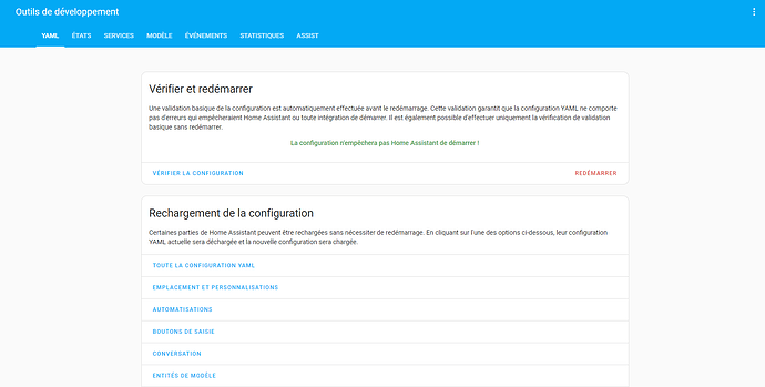

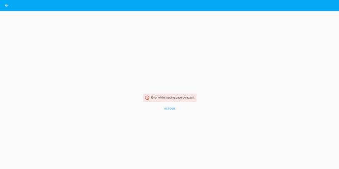

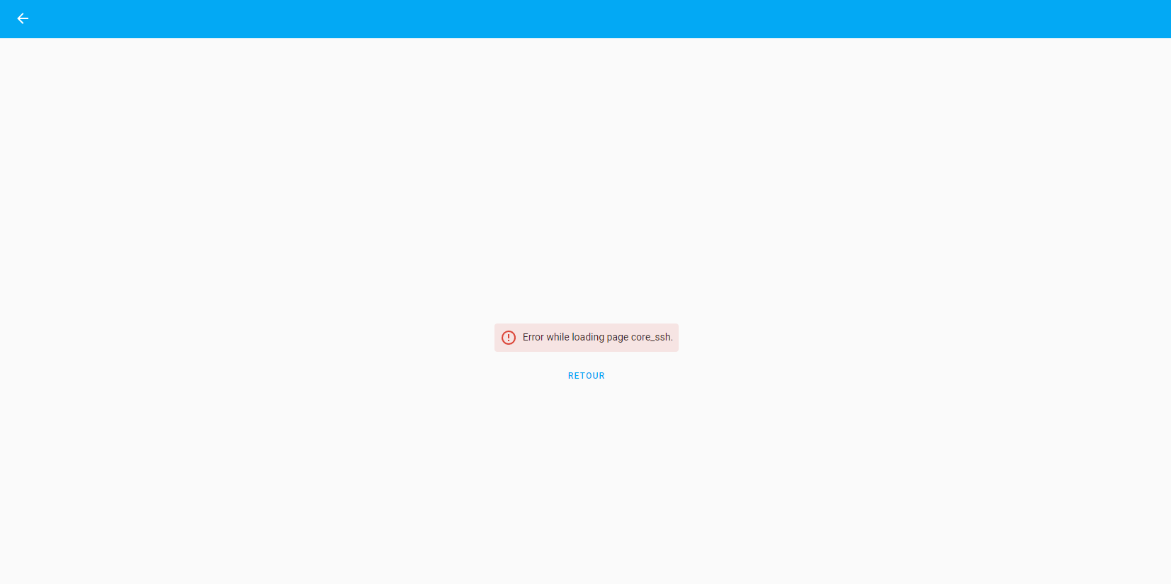

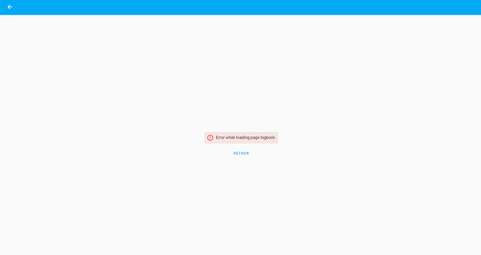

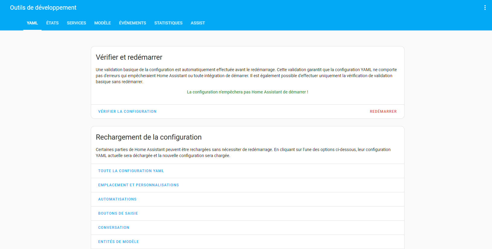

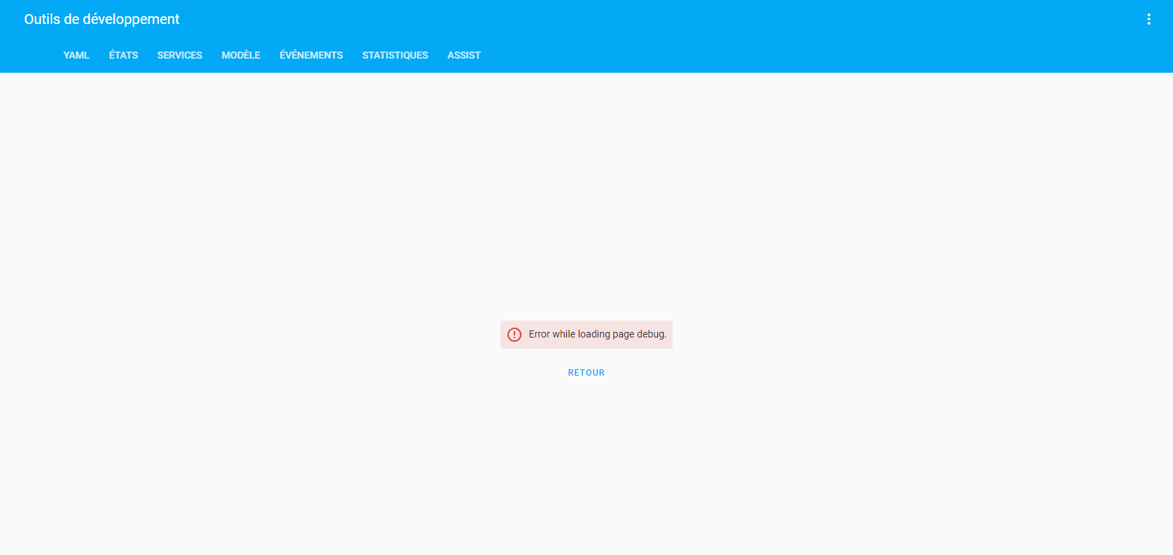

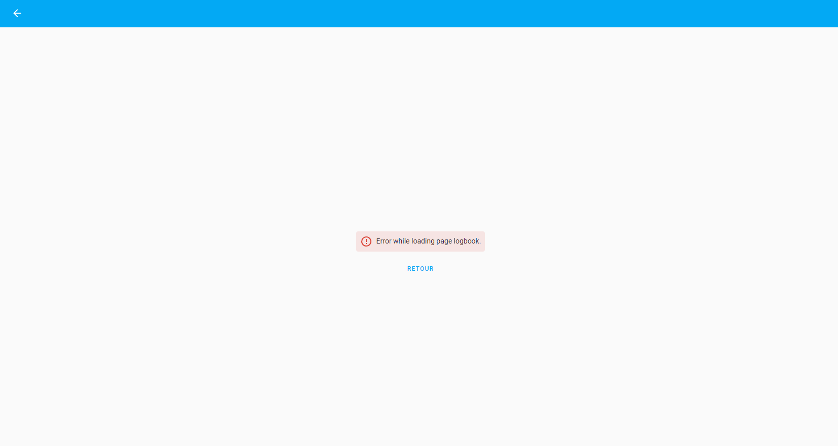

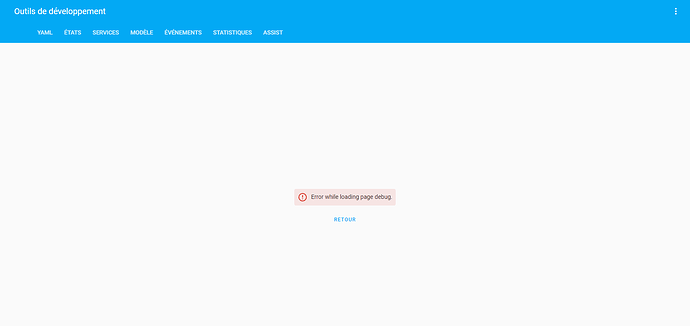

Bon, je ne sais pas si c’est lié à la mise à jour de Z2M ou celle de HA, mais là ça devient lourd :
La totalité de l’interface système d’HA est inaccessible, plus de possibilité de redémarrer, plus d’accès aux différentes pages (y compris Terminal et Système)…
C’est à priori purement graphique car sinon tout semble fonctionner pour les tableaux de bord (sauf le tableau Energie) ainsi que le pilotage du matériel sous Z2M et ZHA.
Bon en fait, le problème vient du navigateur et de HA à priori car après fermeture de la page et rouverture, tout est revenu. C’est quand même étrange et nouveau ce type de plantage de l’interface graphique.

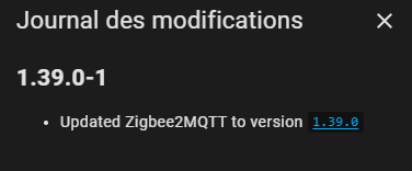

depuis est sortie la 1.39.0-1
cool merci
En fait j’ai du faire cette mise a jour directement sans passer par la 1.39.0.0…

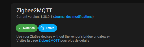

Je suis en 1.38.0, c’est marquer 1.38.0-1
Chez pas trop à quoi ça sert ce -1
