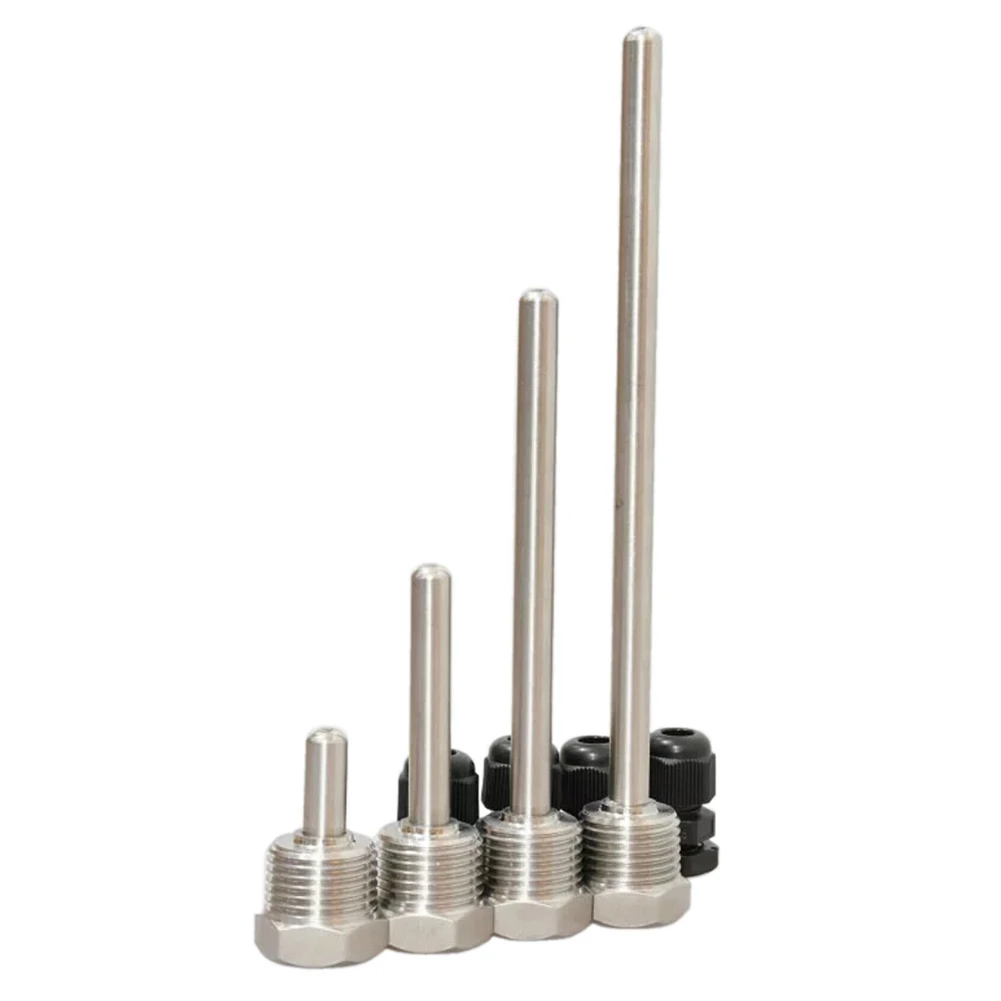

Concernant la sonde pour l'eau, chez moi elle est directe sur la filtration dans mon local. Il suffit de mettre un collier de prise en charge de ce type:
et d'utiliser un doigt de gant comme ça par exemple:
https://fr.aliexpress.com/item/1005004980125168.html?spm=a2g0o.productlist.main.21.64083051zzXyZF&algo_pvid=9eee3083-37c1-4208-893e-251dbba17231&algo_exp_id=9eee3083-37c1-4208-893e-251dbba17231-10&pdp_npi=4%40dis!EUR!2.69!2.69!!!20.57!20.57!%40210384b917108463303503500e966f!12000034959824824!sea!FR!858502784!&curPageLogUid=sevQ7ILExSo2&utparam-url=scene%3Asearch|query_from%3A
(attention a bien vérifier les diamètres)

Pour la sonde eau, ça me conforte dans mon inclination à faire pareil car c’est beaucoup plus simple de l’avoir là que dans le bassin. Je n’ai pas regardé si ton script tient compte de la température de l’eau uniquement pendant la filtration, il faudrait je pense, sinon la mesure n’est pas fiable.
tu utilise quoi comme thermometre/sonde pour mettre dans le gant?
Et quelle taille pour le gant dans les 4 proposés de ton lien?

  • on met le collier sur le tuyau (plutot en retour de skimmer, ou sortie de pompe/filtre?),
  • on perce un trou dans le trou/vis du collier a cet effet,
  • on vis le doit de gant (lequel au passage ? 30 mm ou 50 mm?),
  • on incorpore la sonde DS18B20 dans le doigt de gant,
  • on vis le presse etoupe du doigt de gant ,
  • on branche la sonde sur un shelly compatible (et configuré), ou un fibaro zwave
  • et roule ma poule?
    J’ai bon?
Au fait, question, quand la filtration n’est pas en route, les valeurs de temperature des sondes ne sont pas trop faussées?
Quand la filtration n’est pas en route la sonde de température d’eau n’est pas utilisé. Il faut attendre 10 min après le début de la filtration afin que la température de l’eau soit prise en compte.
  • moi la prise de température est après le filtre.
  • pour la longueur du doigt de gant je dirais 50mm comme ça il est au fond, puisque le collier rajoute un peu en epaisseur.
  • le presse étoupe c’est pour la déco, car de touts façon la sonde n’est pas en contact avec l’eau grâce au doigt de gant.
