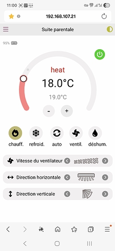

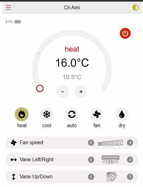

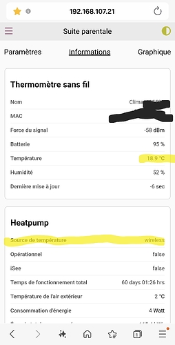

Interface Web de mon module Ch Ami :
Interface Home Assistant de mon module Living Room :

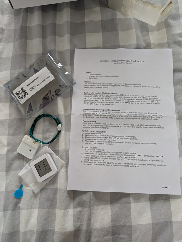

Pour ma part j’ai pris un package module + thermomètre.
Livré en 7 jours dans ma boite aux lettres.
Emballage standard contre les chocs, pochette électrostatique pour le module.
Le tout est livré avec une notice étape par étape pour la configuration assez bien rédigée ainsi que d’un autocollant pour le thermomètre si vous avez pris l’option.
Cela m’est revenu à 57€ par module avec thermomètre pour équiper 4 climatisation réversible de type :

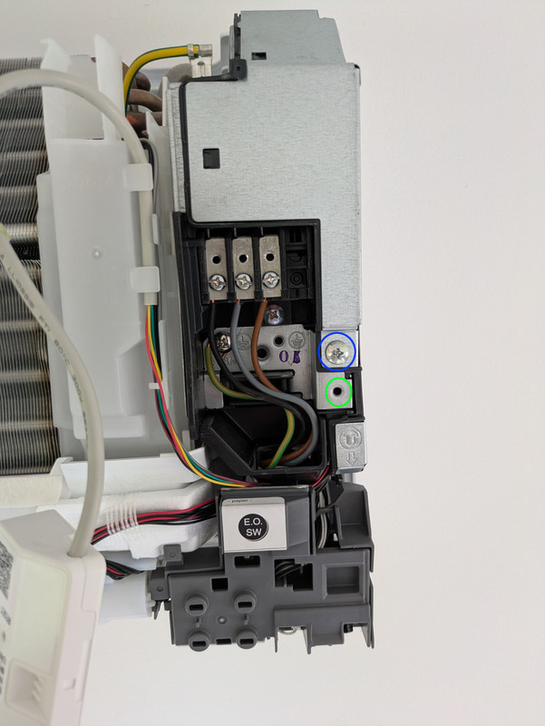

Démonter son unité interne MSZ-EF25VG
C’est assez mal expliqué dans la documentation (tout n’est pas dedans) pour atteindre la carte électronique je trouve, donc je vous récapitule ici.
/!\ La première chose à faire est de mettre hors tension le module /!\
Coupez donc au disjoncteur votre unité (ou bien toute la maison le temps du démontage si vous n’êtes pas certain de ce que vous faites.
Note : si vous avez un module WIFI il faut d’abord le déclipser de son compartiment et ouvrir le panneau en dessous afin d’avoir de la longueur de câble, en effet vous devrez le faire sortir du cache principal dans une étape plus tard.

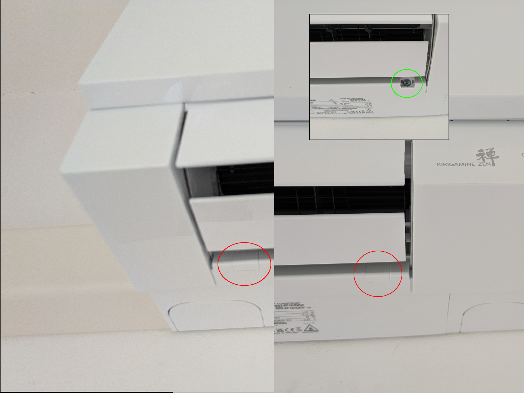

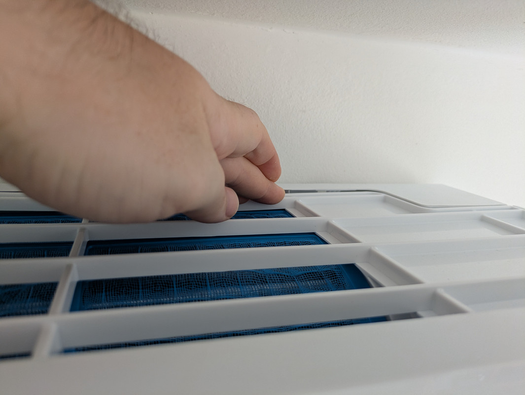

Passons désormais au démontage du cache principal, sous les ailettes vous retrouverez deux caches masquant des vis :
Ensuite il faut déclipser le dessus de l’unité, chose qui n’est pas facile je trouve… J’ai eu sacrément peur de casser le plastique… Il faut appuyer pour déclipser.
Une fois le cache principal déclipsé, faites sortir le module WIFI si vous en avez un.

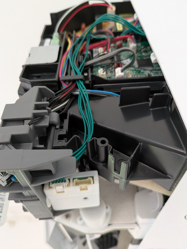

Maintenant dévissez le cache de l’alimentation (que j’ai déjà enlevé sur la photo ci-dessous) protégé par la vis verte ainsi que le cache de la carte de commande avec la vis bleue.

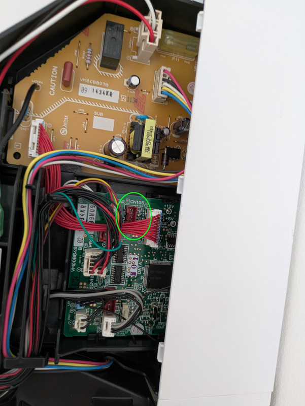

Vous avez désormais la carte de commande accessible sur le côté de votre unité.
Note : la suite de la procédure est décrite dans le document livré, je la recopie ici en Français pour ceux qui veulent.
La première chose à regarder, si vous avez un module WIFI, est de regarder quel port est occupé.
Si le port CN110 est utilisé pour votre module WIFI alors vous n’avez rien à faire, il ne gênera pas.
S’il est sur le port CN105 alors vous devrez le débrancher pour le brancher sur le connecteur libre du module ProtoArt.
Image de la carte de commande avec le connecteur CN105
Branchez le module ProtoArt sur le port CN105.
Note : Avant de tout remonter je vous conseille de faire un test de bon fonctionnement et de configurer le module.

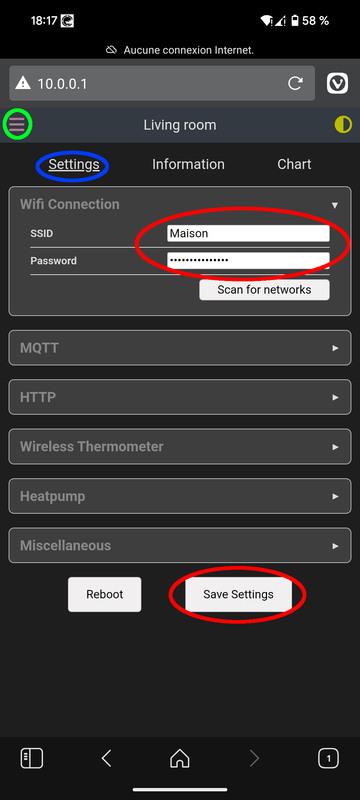

Connectez vous au réseau WIFI du module nommé « HeatPump - xxxx » ou « Factory - xxxx ».
Le mot de passe inscrit dans ma documentation pour le réseau WIFI est : « connecttodevice »
Accédez ensuite à l’adresse du module via votre navigateur web : « 10.0.0.1 »
Cliquez sur les trois traits pour ouvrir le menu, puis sur « Settings ».
Renseignez votre réseau WIFI ainsi que son mot de passe, et n’oubliez pas de cliquer sur « Save Settings » tout en bas.
Le module redémarre et tente de se connecter (en passant par plusieurs couleurs dont le bleu qui indique qu’il se met à jour).
Lorsque la diode est blanche fixe le module est prêt et connecté à votre WIFI.
Vous devrez regarder sur votre routeur l’adresse IP qui lui a été attribuée (de base un nom de type heatpump.local est généré, mais en cas de multiple module je ne sais pas comment on accède aux suivants…)

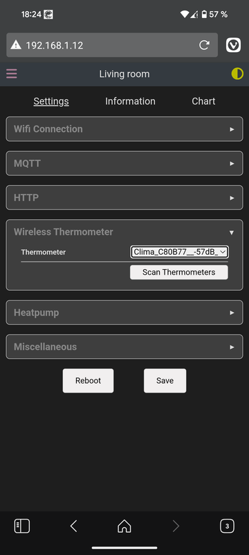

Ouvrez le menu « Settings » puis déroulez l’onglet « Wireless Thermometer ».
Appuyez sur le bouton « Scan Thermometers » et laissez le travailler.
Une fois la détection faite il vous faut sélectionner dans la liste déroulante le thermomètre parmi tous ceux détectés.
Le SNR exprimé en dB (et dans notre cas négatif) se veut fort quand il se rapproche de 0. Plus le SNR est fort, plus le thermomètre est bien capté (sous-entendu : il est proche).
  • -57 dB est donc plus proche que -80 dB
Image du menu pour le choix des thermomètres
N’oubliez pas de cliquer sur « Save Settings » une fois le thermomètre sélectionné !
Le module redémarre et devrait désormais afficher en haut à gauche le niveau de batterie du thermomètre - cela peut mettre un peu de temps (~10s) à s’afficher -.

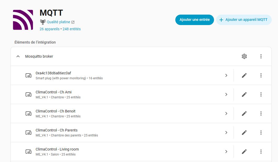

Configuration du module - MQTT

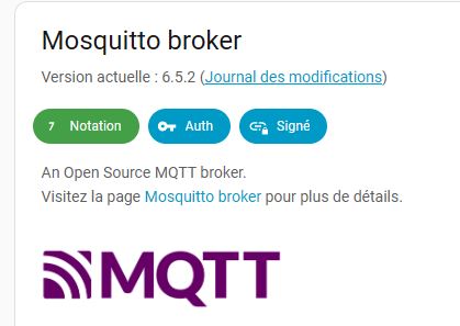

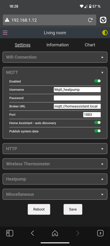

Si vous n’avez pas de broker MQTT il faut en installer sur sur Home Assistant.
Pour ma part j’utilise « Mosquito Broker » qu’on trouve dans les modules complémentaires.
Sa configuration de base utilise le port 1883 pour les connexions classiques MQTT.
Je vous recommande de créer un compte HA spécifique pour l’utilisation de ce broker afin de pouvoir logguer les actions (et normalement limiter les droits, mais je ne me suis pas penché dessus…).
Pour ma part j’ai dédié un compte pour ces modules :
Limitez le compte à un accès local ! Cela évite que quelqu’un puisse l’utiliser (et donc limite les surfaces d’attaques) depuis internet si vous avez ouvert votre HA à l’extérieur…
Dans l’interface d’administration du module ProtoArt il faut aller dans l’onglet « Settings » puis dans « MQTT ».
Renseignez votre compte HA et son mot de passe.
Cochez l’activation du MQTT : « Enabled »
Le port 1883 est le port par défaut de Mosquito Broker.
Note : homeassistant.local est le nom réseau donné par HA, si cela ne fonctionne pas vous pouvez renseigner ici l’IP de votre HA.
Cliquez sur « Save », et vous devriez voir apparaître d’ici quelques minutes le module dans la liste des appareils géré par Mosquito Broker (Paramètres > Appareils et Services > Intégrations > MQTT), sous le nom « ClimaControl ».

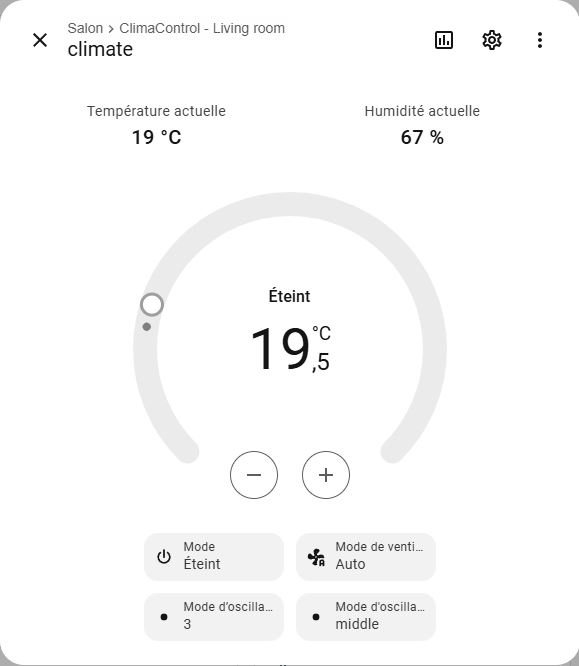

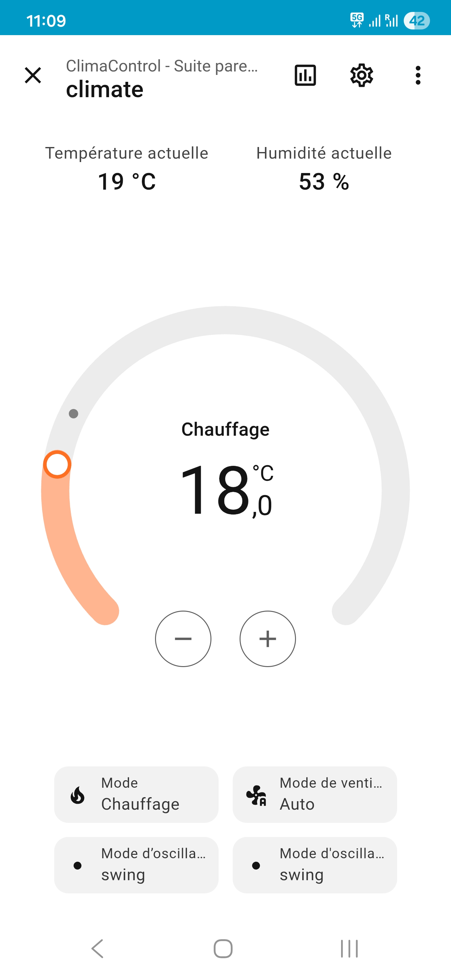

Remontée dans Home Assistant

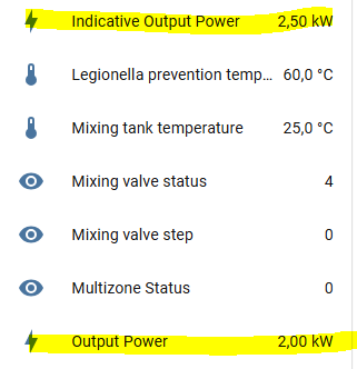

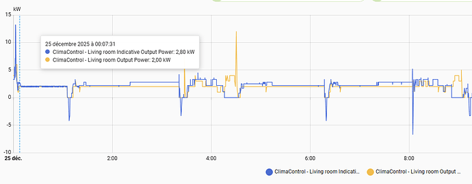

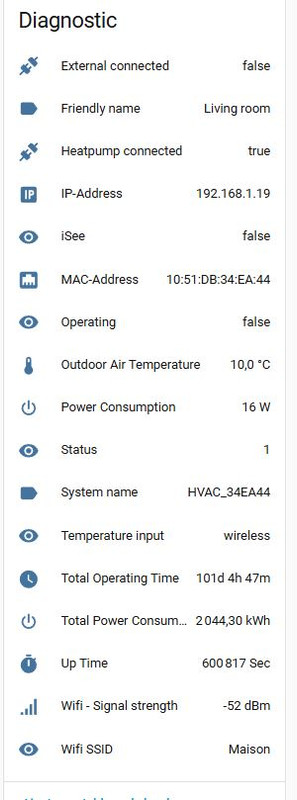

Le module met à disposition un contrôle de l’unité intérieure ainsi que des capteurs liés au thermomètre si vous en avez associé un (dont la batterie que vous pourrez surveiller !).
Dans la partie Diagnostic vous retrouverez tout un tas de données sur l’état de fonctionnement du module et de votre unité intérieure et extérieure.
Note : Le outdoor Air Temperature est bizarre, il ne fait pas 10°c dans mon jardin… Par contre si c’est l’air interne de l’unité extérieure pourquoi pas, mon unité était en mode climatisation. Je n’ai pas eu le temps de creuser.

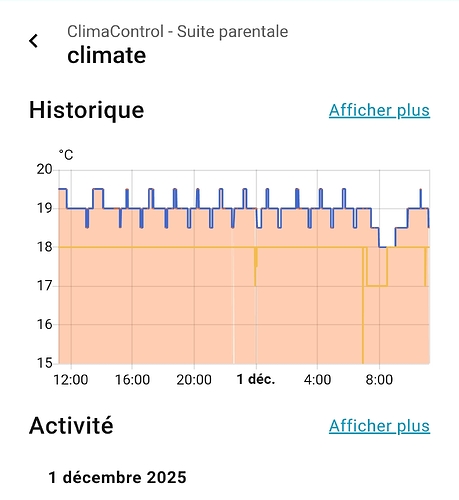

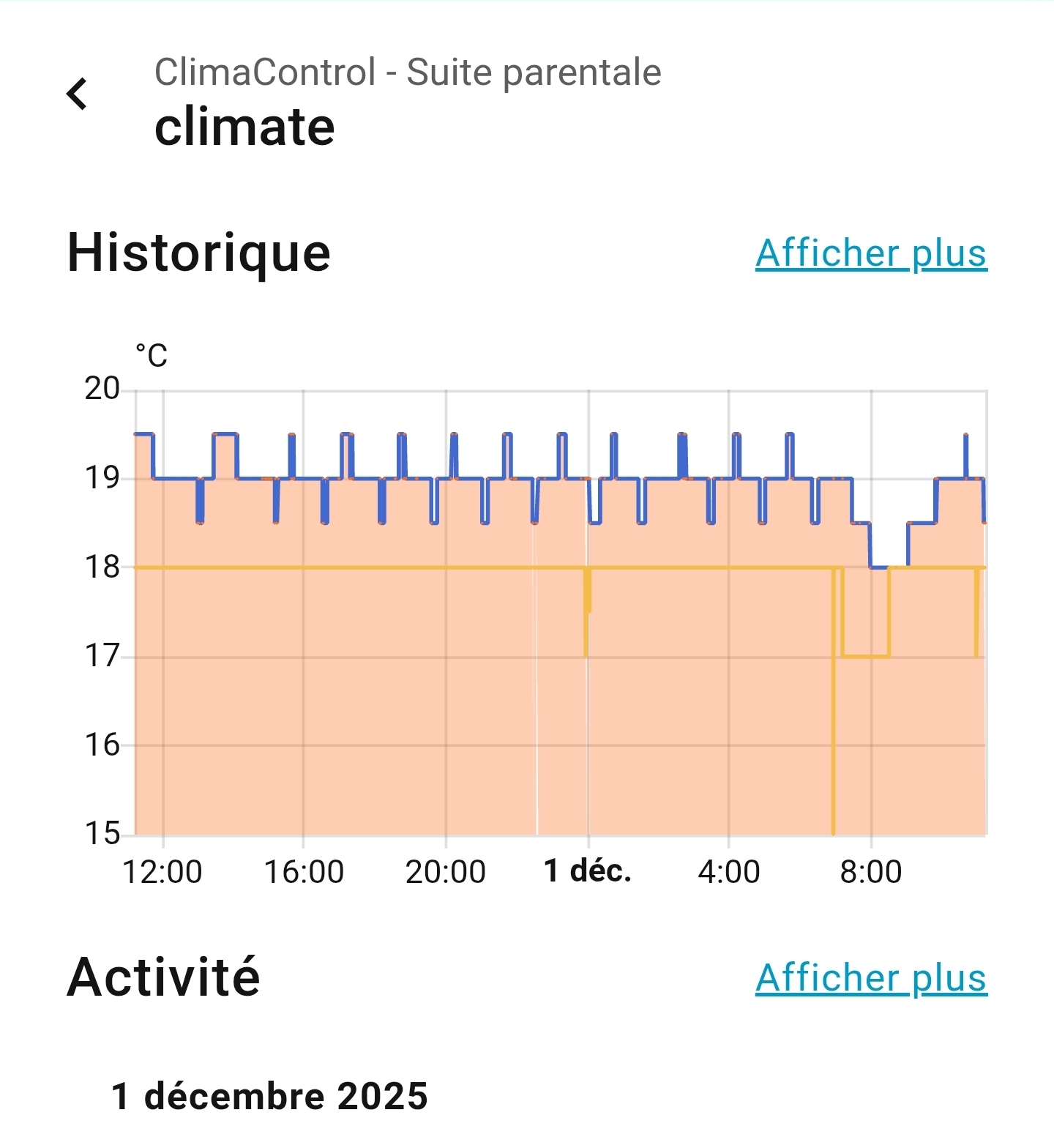

Merci pour le retour, j’ai une question pas vraiment lié à HA, je voulais avoir ton ressenti côté fonctionnement des unités en passant via ce système de capteur déporté. As-tu senti une différence sur le chauffage et la clim ?
J’ai 3 clim air/air Mitsubishi qui servent de chauffage et clim :
  • une “milieu de gamme” MSZ-AP50VGK avec température déportée sur la télécommande si j’ai bien compris qui me donne satisfaction.
  • deux “entrée de gamme” MSZ-HR25VF dans des chambres où c’est plus compliqué
Ces dernières s’enclenchent et s’arrêtent trop fréquemment, en mode chaud et froid auto.
En mode chauffage, elles passent en mode dégivrage toutes les 10 minutes avec des températures extérieures vers 7°C. Le mode dégivrage est un peu bruyant pour une chambre…
Je me demande si c’est parce que c’est de l’entrée de gamme, si elles sont mal dimensionnées pour les pièces ou si elles détectent mal la température de la pièce. La maison est pas top isolée donc le mur où est fixé la clim peut être frais.
A+
Effectivement pas cool ce que tu remontes…
Pour moi ces modules ne changeront rien à ton fonctionnement car ils se comportent comme des télécommandes.
ok :frowning: avec ce boitier, je me disais que la clim prend en compte la température du boitier en bypassant la température mesurée à l’intérieur de l’unité et que ca améliorerait leur gestion…
C’est peut être un problème de firmware dans mes clims mais j’ai pas trop trouvé d’info sur le net
Pas que je sache, c’est juste pour avoir un thermomètre déporté et intégré (pour ceux qui n’utilisent que l’interface web par exemple).
C’est un boitier de commande, il ne remplace pas l’intelligence et les sécurités du groupe.

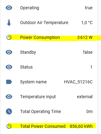

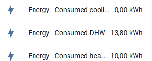

Le module protoart permet il la remonté de consommation d’énergie s’il te plait @xTG ?
Tout à fait, on a un sensor de consommation instantannée et un sensor cumulé.
Visibles dans mon premier post sur l’image des sensors diagnostic.

Voila j’ai installé le module ce week-end.
Plus facile que je le pensais.
J’ai configuré mqtt, ça remonte bien dans HA.
Cependant quand je donne une consigne de 18°C (par exemple), je vois que ma régulation se fait autour de 19°C.
Le thermometre wireless est bien vu et la source de la température est bien wireless.
Est-ce que quelqu’un a remarqué ce problème ? :face_with_raised_eyebrow:
Est-ce que j’ai raté quelque chose au niveau de la config ?
Ce n’est pas la régulation que tu vois mais la mesure du thermomètre.
Entre lui et celui du split tu dois avoir 1 degré d’écart je dirai.
j’ai le même comportement dans l’autre sens sur l’un de mes splits.

Bonjour, merci pour ton tuto.
J’ai commandé deux modules chez ProtoArt. Un pour installer sur mon PAC air-air multisplit avec Airzone principalement pour connaitre la consommation électrique. Cela fonctionne bien. J’ai la puissance instantanée en W et la consommation électrique cumulée en kWh
Cela me permet de remonter la consommations dans mon tableau de bord énergie.
Pour le second modèle, c’est pour une PAC Ecodan. Le modèle est installé facilement aussi mais je n’ai pas les mêmes remontées d’informations.
J’ai bien l’information de l’énergie consommée mais celle-ci est mise à jour une fois toutes les 24 heures
Comme valeurs instantanées, j’ai deux valeurs différentes :
Le “output power “ n’a que des valeurs positives (jaune)
Le “indicative Output power” a des valeurs positives et négatives (bleu)
J’ai essayé de faire un capteur d’intégrale sur le “Output power” afin d’obtenir un total cumulé en kWh mais le résultat est beaucoup trop élevé par rapport aux valeurs affichées sur la PAC elle-même.
Quelqu’un a-t-il déjà installé ce module sur une PAC Ecodan ?
Une piste pour m’aider ?
Merci d’avance,
Bonjour, non je ne connais pas ce type de PAC désolé.
Tu peux tenter ta chance auprès du sav du module peut être ? Ils sauront peut-être t’expliquer les capteurs.
