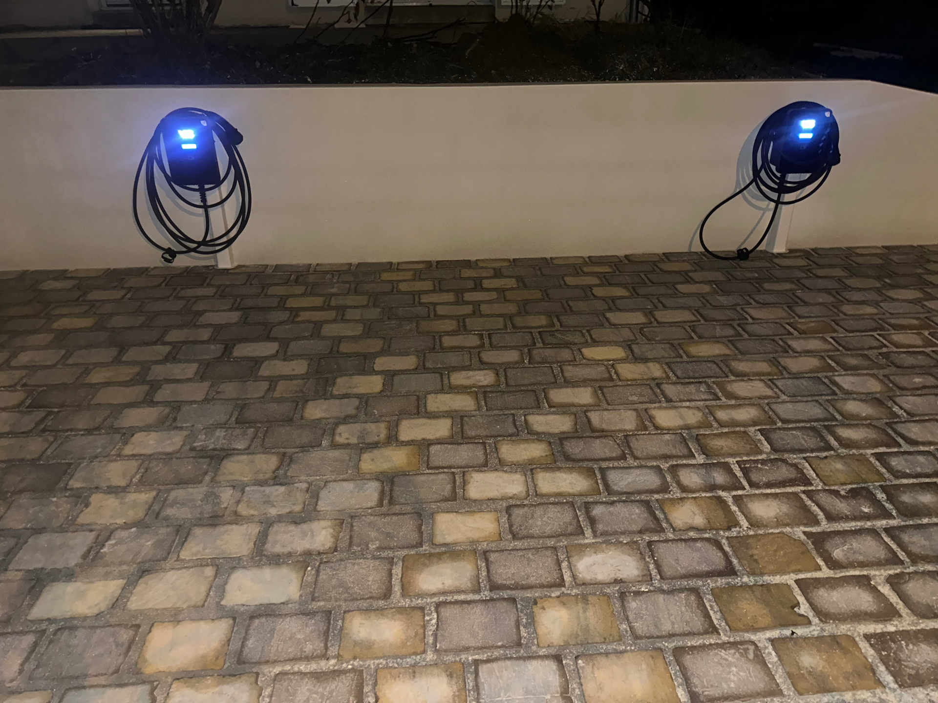

Me voilà Fraîchement installé hier de deux bornes Trydan pro, 2 x 22 kW (maison en triphasé depuis toujours, 36 KVA depuis quelques jours).

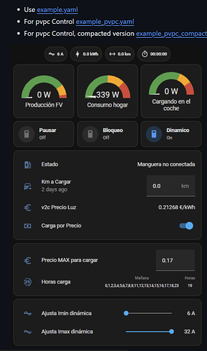

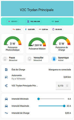

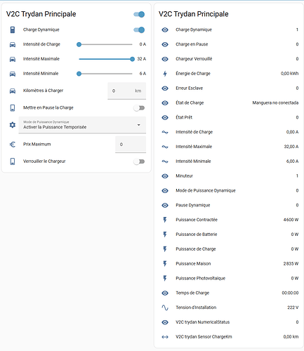

Vous avez quoi comme carte ? Parce que entre ce qu’il y a par défaut :
Et la démo :
Pas vraiment la même chose !!
Bonjour la seconde carte tu as les codes c’est à toi de le faire sur ton dashboard
Salut et merci pour ta réponse;
Oui ,j’ai vu, rien ne correspond, les noms des capteurs sont en espagnol et moi en français;

L’application mobile ne se connecte qu’en Bluetooth sur le téléphone alors que les chargeurs sont connectés en Ethernet !
J’ai viré le contrôle dynamique et c’est parti en sucette avec une puissance de charge de 2kW, moins que la Green’Up.
J’ai plein de question à poser à V2C demain !

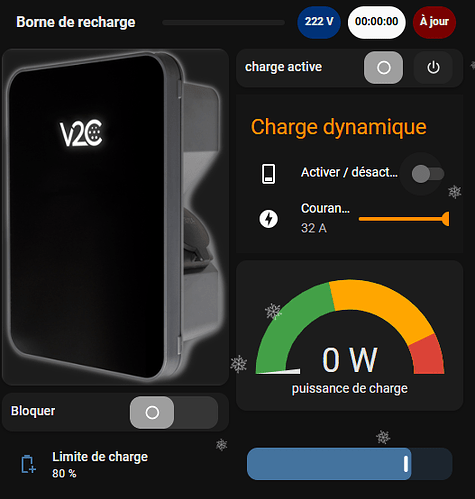

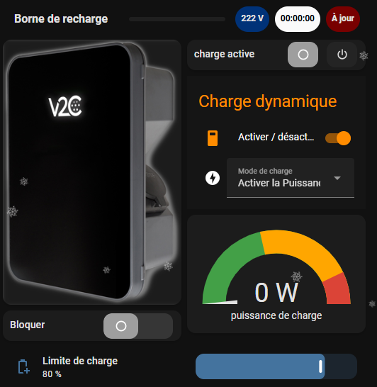

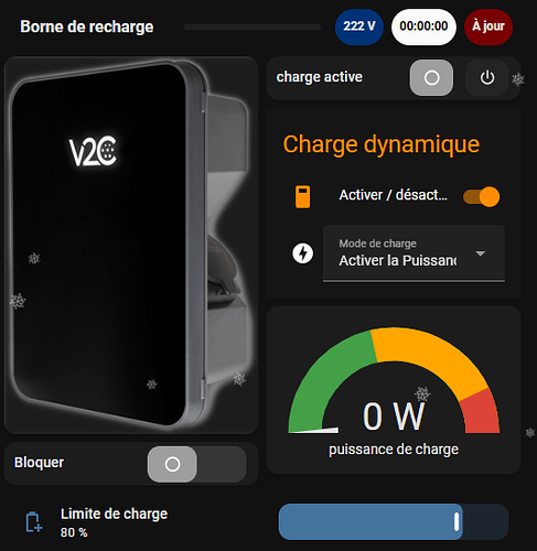

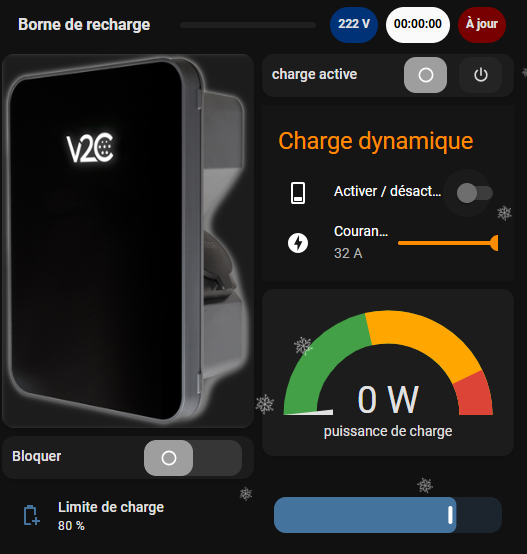

moi j’ai fait ça comme carte :
le code :

J’ai créé un input number que je peux régler de 0 à 100 % et j’ai créé un automatisme qui arrête la charge quand ma voiture remonte un pourcentage de charge qui dépasse l’input.
Moi avec 3 Zoé, il faudrait dire laquelle charge sur quelle borne. Mais ça devrait être possible au moins sur 2 Zoé sur 3 (la 3ème a vu sa car SIM désactivée à jamais car le propriétaire n’avais jamais ré-activé la fonctionnalité).
T’as une Tesla peut-être ?
En tout cas ta carte, c’est la classe, Bravo !
Mais t’as pas mis grand chose par rapport à tout ce qui remonte.
Tu peux choisir le courant QUE lorsque la charge dynamique n’est pas activée ?
Tu sais récupérer la couleur de la borne ? Je ne crois pas que ça soit possible.
Bon en y regardant de près tu passes par le cloud. Pourquoi ne pas passer en directe ?
Ta borne n’est pas accessible directement à partir de ton HA ?
pour te répondre clairement, les infos ne remontent pas par le cloud mais en direct, j’ai seulement un iframe sur l’image pour accéder à l’application pour des contrôles qui ne remontent pas notamment les statistiques de charges, de prix…
Ma voiture est une Zoé et je pense qu’effectivement, en mettant les mains dedans, on doit pouvoir l’adapter avec deux voitures.
Concernant le courant, effectivement, tu ne peux le choisir que quand la charge dynamique est désactivée puisqu’en charge dynamique, la valeur du courant est gérée par le surplus solaire.
Je ne me suis pas attardé sur la couleur mais ça doit être possible de la simuler en fonction des différents états et en basculant d’une image à l’autre.
Après, j’ai mis seulement les entités qui m’intéressaient, il est possible d’en rajouter d’autres. De mon côté, ce qui était important, c’était de pouvoir démarrer la charge, non pas au branchement de la voiture, mais lorsque je le choisis sur la tablette qui est dans ma maison et de pouvoir sélectionner le niveau de charge de la batterie (80 % en règle générale, parfois 100 % pour les plus longs trajets).
En vrai, je pense qu’il y a beaucoup d’entités qu’on regarde au début et auxquelles on ne s’intéresse plus par la suite. Je pense avoir mis l’essentiel pour mon usage.
