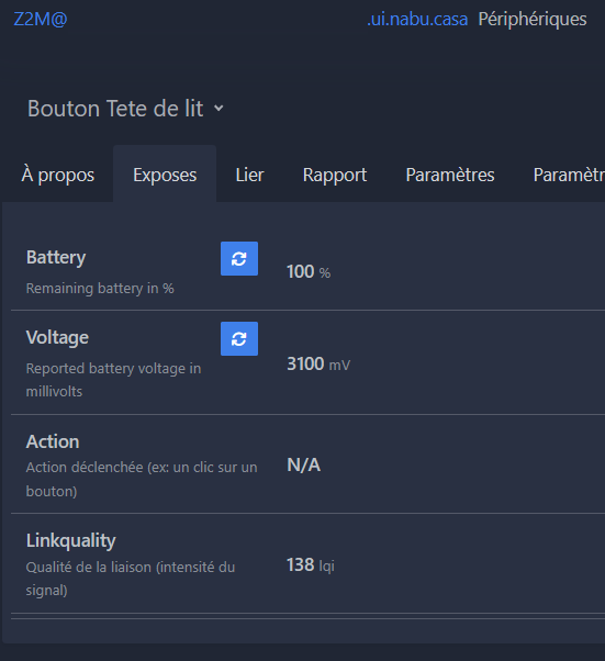

Suite au passage à la version 2.0 de Zigbee2Mqtt, mes boutons ne marchent plus.
par exemple le sensor.bouton_tete_de_lit_action a disparu.
c’est un SNZB-01
si je vais sur mon bouton, il est toujours vu dans Z2M, mais dans exposes, il manque bien la partie action:
d’ailleurs c’est pareil pour mes TS0041 et TS0042.

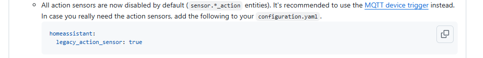

Tu as raté le changelog
Et tous les sujets sur le forum ???

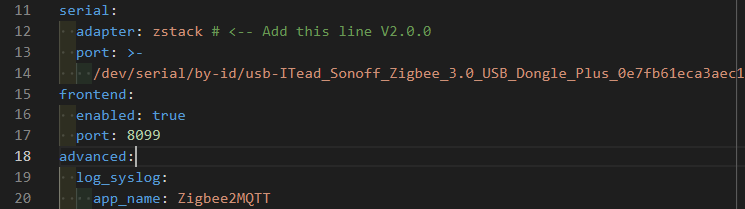

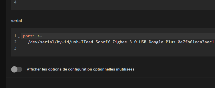

non, j’ai bien vu ces posts, je les ai même lus pour re-faire marcher mon Z2M qui refusait de démarrer suite à une modif adapter: zstack qu’il fallait mettre au niveau serial et qui a disparu maintenant… donné par @WarC0zes
mais au niveau de la gestion d’un bouton, j’y entrave quedale…
je vais re regarder là dedans…
Au contraire, c’est obligatoire maintenant adapter: zstack pour la Sonoff P. Qui ne l’était pas avant la v2.0.
C’est ce que j’ais mis dans le fichier de configuration:
mais qui disparait dans la config…
C’est normal, ce que tu mets dans le configuration.yaml, ne se rajoute pas dans la configuration de l’UI.
La configuration de l’UI, c’est juste pour le premier lancement de Z2M, après , tu changes par le fichier configuration.yaml.

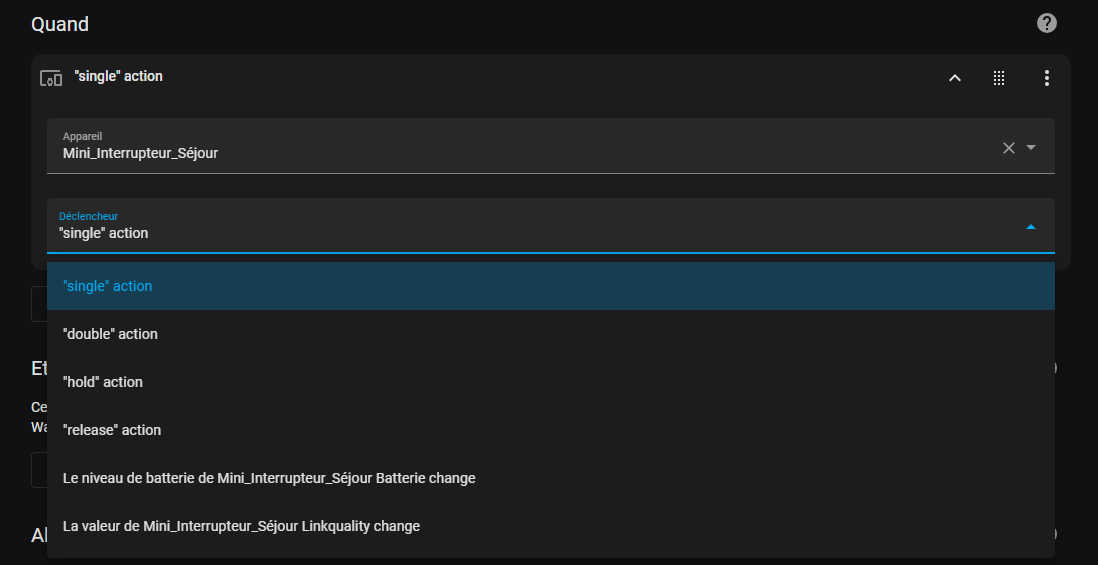

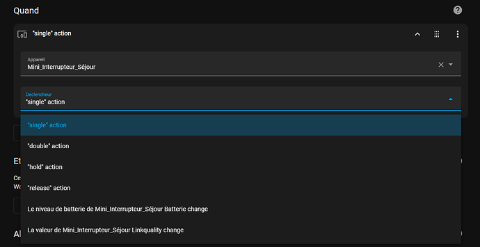

je t’ai donné la solution, il faut utiliser le MQTT Trigger. C’est-à-dire choisir en déclencheur appareil puis tu sélectionnes ton bouton et les actions que tu veux faire.

dans mqtt explorer, je vois bien simple ou double dans zigbee2mqtt/Bouton Tete de lit/action quand je clic une ou deux fois.
mais un simple clic ou un double clic ne commandent rien du tout…

deux exemple possible:
alias: Aqara Mini Switch Séjour mqtt

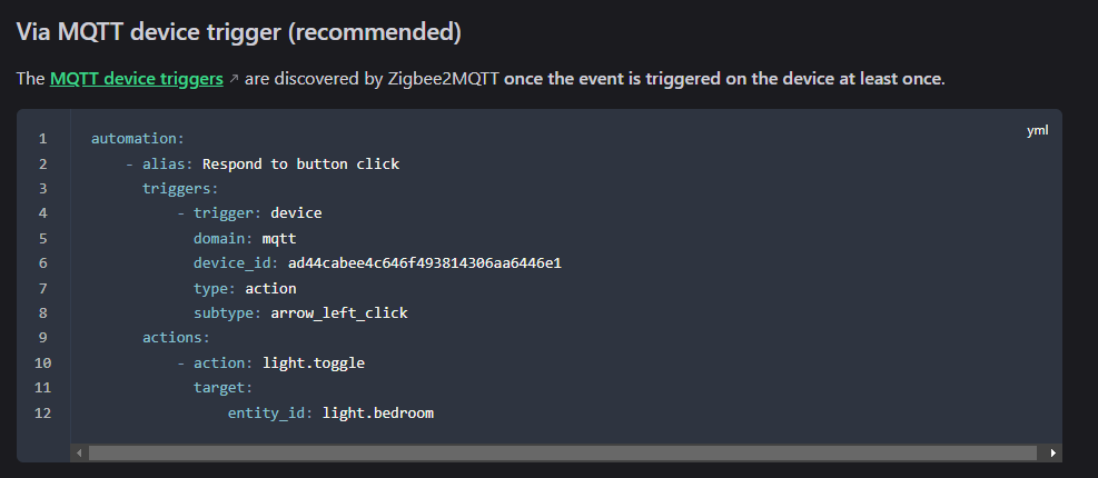

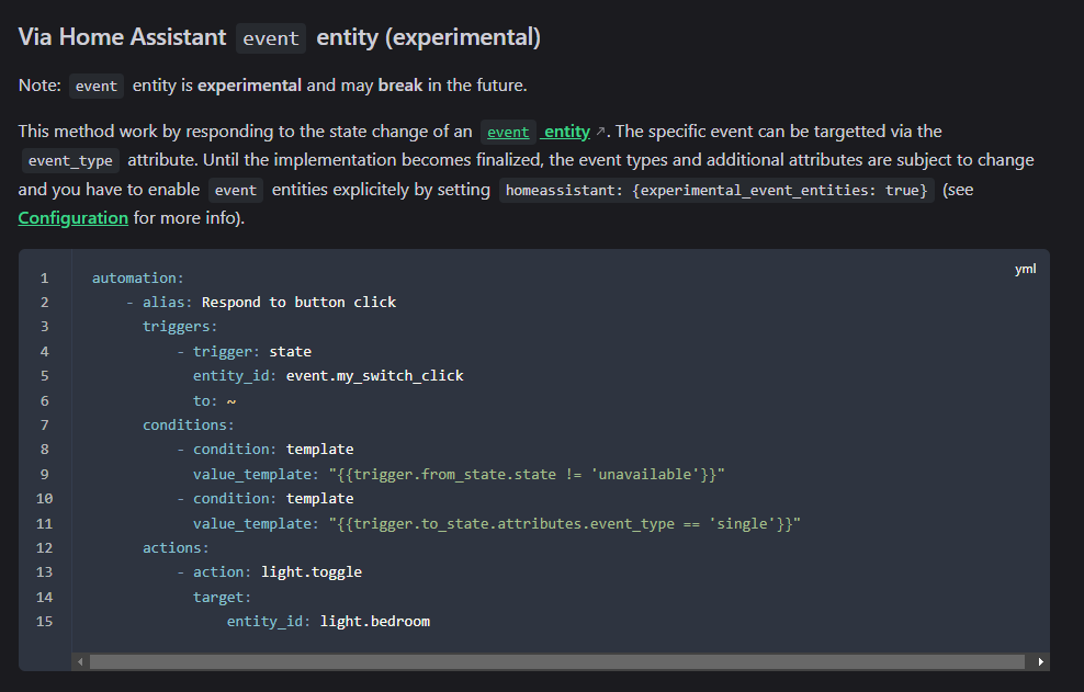

je suppose que les tests de condition venaient du script
dans https://www.zigbee2mqtt.io/guide/usage/integrations/home_assistant.html et que je les avais pas virés.

Non , tu as utiliser l’exemple des events :stuck_out_tongue:
MQTT trigger
