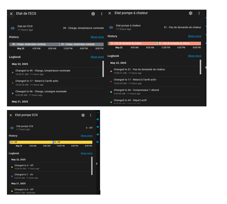

J’ai essayé de de regarder les paramètres retourné par BSB-LAN lors d’un cycle de chauffe qui a démarrer à 9h42.
Je pense que la résistance ne s’est pas enclenché car la température extérieur est suffisante, donc j’ai « état résistance électrique » 8821 sur off.
par contre j’ai

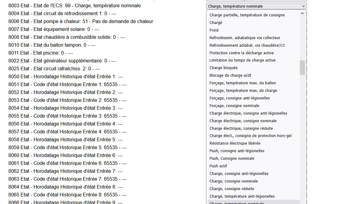

« Etat de l’ECS » / 8003
« Etat pompe à chaleur » / 8006
« Etat pompe ECS » / 8820
qui ont tous bougé avec des valeurs spécifique, voir :
du coup, vous jouer sur la résistance 8821 seulement, en mettant une limite de température max ou une fois allumé elle s’éteint a la température de consigne ?
ou vous jouer sur le 8003, dans ce paramètre il semble pouvoir être possible d’enclencher le chauffage ECS à température nominal (ou d’autre mode) et je pense que la PAC gère ensuite le mode de chauffage (avec ou sans résistance en fonction de température extérieure) ?? voir :

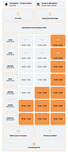

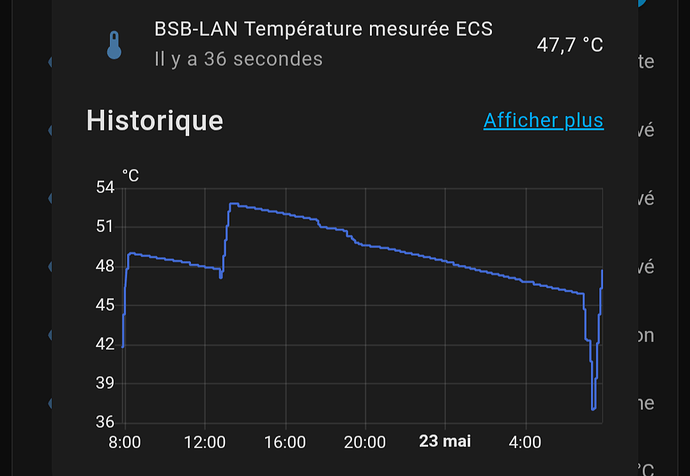

Bonjour, ce n’est pas tout à fait la réponse que tu attends je pense mais pour ma part, j’ai changé le programme horaire 4 pour que : 12:40-14:30 ##:##-##:## ##:##-##:##.
Cela permet de faire un programme pour l’ecs avec une chauffe privilégié entre 12h40 et 14h30.
J’ai choisi ces horaires pour 2 raisons : parce que c’est mon pic de production solaire et c’est mes heures creuses aussi.
Ensuite c’est mis le programme 4 dans le paramètre eau potable 1620.
Ça me permet au final que la PAC chauffe l’eau en privilégiant ce créneau.

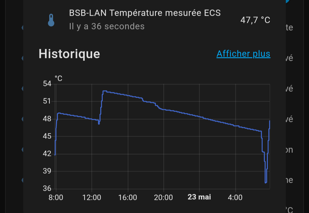

Et lorsque nous prenons des douches un peu plus longue, le chauffe eau se remet en route après comme le montre le graphique :
Je ne joue pas sur les valeurs 1610, 1612, 1614 qui règlent les valeurs de température de l’eau chaude.
En espérant avoir proposé une alternative

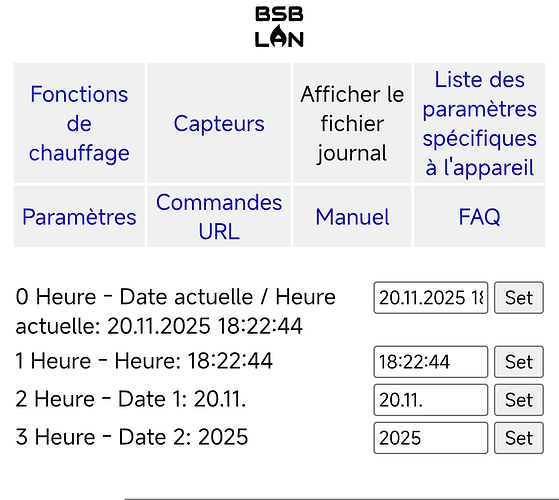

Je viens d’aller voir ma PAC et surprise la date était fausse au 2/11/25 et mauvaise heure :thinking:
Du coup j’ai lancé un set du paramètre 0
0 Heure - Date actuelle / Heure
Et l’interface de la PAC a redémarré :sweat_smile: avec la bonne heure. J’ai constaté qu’elle était en mode simplifié, sans doute d’un autre redémarrage ou de celui-ci !
Je testerais mieux une autre fois en tentant de le faire depuis HA en récupérant cette heure et pouvoir la forcer.

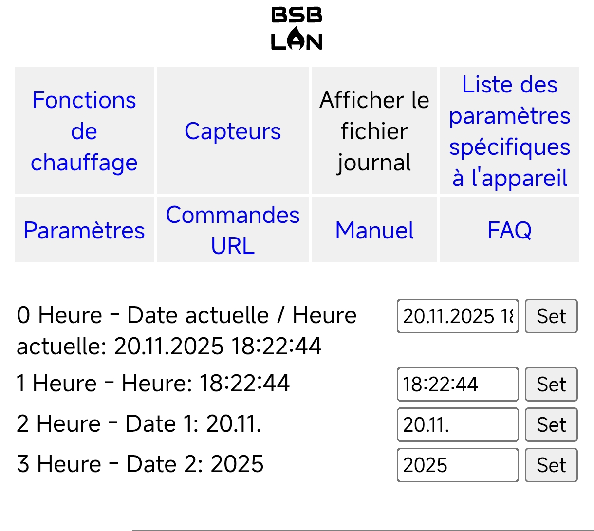

Lancer la commande URL http://IP_BSB_LAN/JQ?Parameter=0 ou http://IP_BSB_LAN/JQ?Parameter=1 permet de constater que la variable readwrite est à 0, donc que les paramètres date + heure ou heure seule n’acceptent pas l’écriture.
En cherchant, j’ai découvert l’existence du paramètre 6640 qui permet de définir la source de l’heure. Je pensais avoir enfin trouvé ce qui bloquait la modification de l’heure par le BSB car le paramètre était initialement réglé sur l’option “Horloge autonome dans le régulateur”. Je l’ai réglé sur le paramètre “Horloge esclave avec réglage à distance” puis j’ai testé de modifier l’heure sur l’interface BSB-LAN : la modification tient quelques dizaines de secondes puis est de nouveau écrasée par l’horaire de la PAC.
Dans l’hypothèse que le changement de l’option nécessite un reboot du contrôleur pour être pris en compte, j’ai coupé l’alimentation de la PAC pendant près de 20 minutes afin que le contrôleur soit vidé de son électricité puis j’ai retenté la modification de la valeur : même chose.
Sans vraiment croire que ça allait changer quoi que ce soit, j’ai passé le paramètre 6640 en “DEFAULT_FLAG” au lieu de “FL_OEM” dans le fichier BSB_LAN_custom_defs.h puis j’ai reflashé l’ESP32 : ça ne change rien non plus.
Après ces diverses tentatives, ma conclusion est que le paramètre de l’heure est verrouillé directement d’usine et ne peut être changé par le BSB-LAN. Le script ESP32 de Frederik qui permet de synchroniser l’heure sur le NTP fonctionne correctement mais la valeur n’est pas acceptée par la PAC. A présent, je cherche simplement à savoir si j’ai pu manquer quelque chose, s’il existe un paramètre qui permettrait de déverrouiller l’écriture de l’heure.

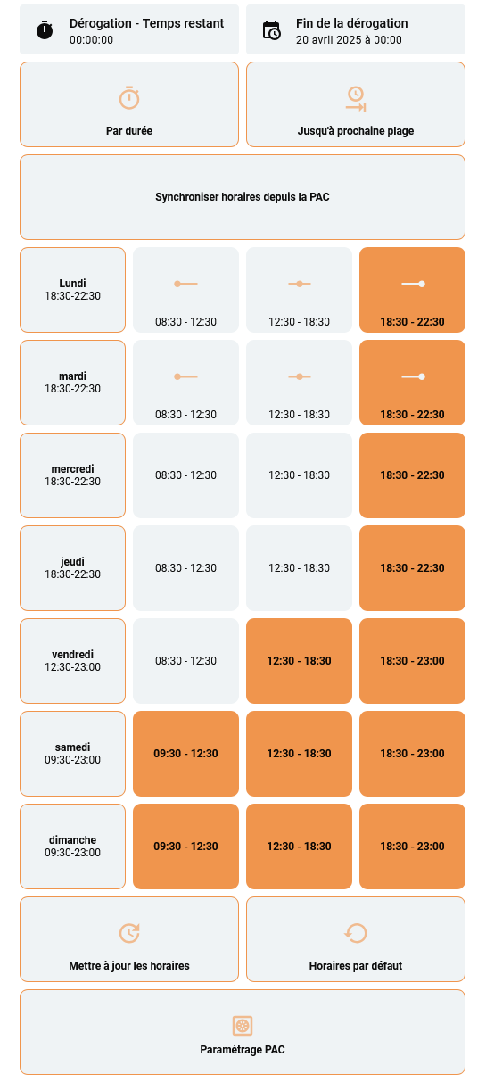

Pour palier à ça, j’ai fait une automation qui détecte l’absence de mise à jour de 6 entités cumulatives : température extérieure à la sonde PAC, température ambiante, débit PAC, état compresseur PAC, température retour chauffage et température ECS. Avec ça, je suis certain que quel que soit le moment de la journée ou la saison, il y a forcément un capteur qui doit se mettre à jour en moins d’un quart d’heure.
Si toutes ces entités cumulées ne sont pas mises à jour dans un délai de 12 minutes, ça m’envoie une alerte mobile comme quoi il y a potentiellement une coupure électrique pour la PAC ou réseau pour le BSB-LAN. C’est tellement rare que ça ne devrait presque jamais s’activer mais c’est pour éviter de le découvrir 2 jours plus tard ! :smiley:
A part ça, j’avais pensé à la gestion entière du planning de chauffe par HA mais je trouvais que ça faisait bien le job avec la PAC et si HA venait à rendre l’âme, la PAC ne serait aucunement affectée car elle garde le contrôle. De fait, j’ai simplement créé une interface me permettant de moduler directement le chauffage au cours de la semaine selon des plages horaires type qui peuvent être modifiées directement. C’est assez rudimentaire mais ça fonctionne très bien et ça s’adapte aux aléas des jours de télétravail non fixes de ma compagne.
Pour l’ECS, j’ai en projet de faire un système qui consulte les températures à venir afin de trouver le meilleur moment pour produire l’ECS sans que ça n’interfère avec les moments où on souhaite avoir de l’eau chaude. Si on est le dernier à prendre sa douche à minuit et qu’il fait -1°C, ce serait pas mal qu’il y ait une coupure de production ECS dans l’attente que la température remonte un peu, ce qui permet un meilleur COP :slight_smile:
Oui je pense que je vais laisser tomber l’horloge.
Quelle belle interface sur le planning, c’est vrai qu’en gérant tout de HA je prends un risque sur le chauffage.
Si tu es d’accord pour partager ta carte, tes automatisations et autres, je suis preneur.
Ah la vache top en effet !!! tu arrives à contrôler le départ de l’ECS ?
Comme Jeffodilo, je suis preneur d’info pour voir comment tu t’y prends :wink:
