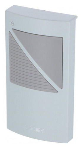

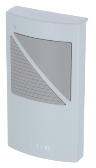

Bonjour, si come moi tu as un volet Trad ID de première génération, ou un volet Trad ID 2 datant d’avant 2014, à priori l’AirSend Duo ne fonctionnera pas (codes radio roulants). De mon côté, j’ai relié un relai 2 canaux zigbee à ma télécommande et j’ai mis un interrupteur zigbee sans fil dans la pièce où est situé mon volet Bubendorf et cela fonctionne très bien.
Voici le modèle de télécommande que j’ai :
Une fois celle-ci ouverte, il est simple de souder des fils électriques sur chacun des boutons et de les brancher au relai 2 canaux (1 canal pour chacun des boutons). Le relai doit être réglé en mode impulsionnel. Le télécommande reste opérationnelle en cas de plantage de Home Assistant ou de Z2M.

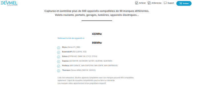

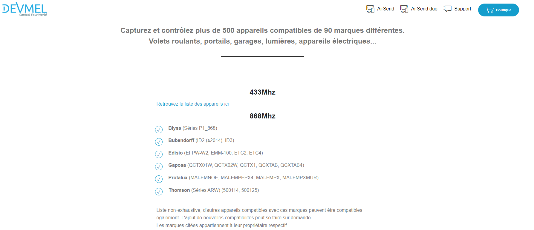

Je serais toi, j’enverrai quand même un mail à Devmel pour être sur (en fonction de tes volets) car sur la page des appareils compatibles tu as cela :

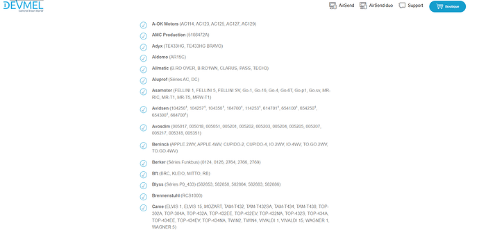

mais dans la liste, tu ne retrouves pas de volets Bubendorff :
la liste que tu as en cliquant sur le lien sur le site devmel, c’est pour les appareils radio 433Mhz
les bub sont des 868Mhz (la petite liste sous le lien)

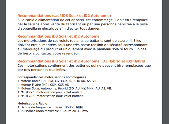

sur la doc bubendorf :
Oui, autant pour moi, j’avais mal interprété les informations de la page Devmel. Donc effectivement, le Airsend Duo devrait être compatible avec des volets Bubendorff Radio CiA, CiV, CCR, i5, i3 iX AU, AS et VB. Il ne doit pas l’être avec les moteurs filaires CCM et CCF et les moteurs Solar, Autonome ou Hybrid AU, en supposant que les AS soient filaires et radio et que les Solar, Autonomes et Hybrid AS et VB le soient aussi (si j’ai bien compris les indications de la doc Bubendorff).
Il vaut peut-être mieux que stephane-r vérifie bien ses volets :wink:
je ne comprends pas bien ce que signifie le chapitre « Correspondances motorisations homologuées » dans la doc, cependant, les ID3 solar sont radio, j’en ai 4 :wink:
Il y a 4 types de moteur chez bubendorff, ils sont la : La motorisation des volets roulants électriques Bubendorff | Bubendorff
Un seul n’est pas à commande radio
