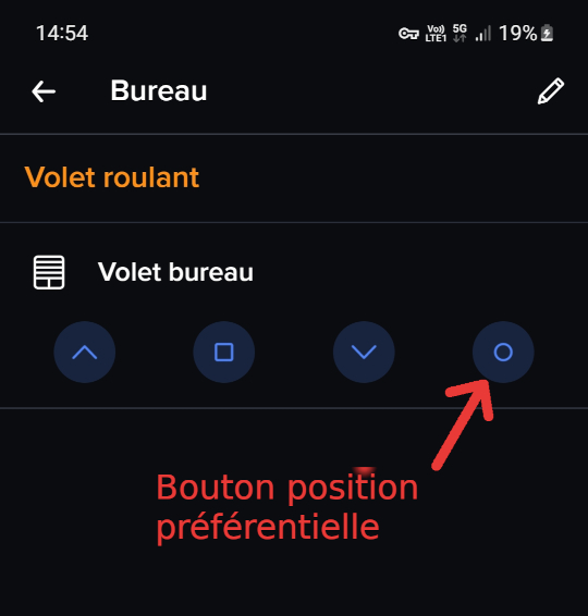

- pour mes volets BSO configurés dans l’application Control de Legrand comme des volets AVEC position préférentielle → pas de gestion du % d’ouverture dans HA, ni dans l’app Control de Legrand
Capture du volet dans l’app Control Legrand :

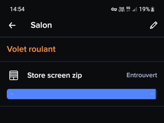

- pour un storescreen configuré dans l’application Control de Legrand comme un volet SANS position préférentielle → gestion du % d’ouverture dans HA et dans l’app Control de Legrand

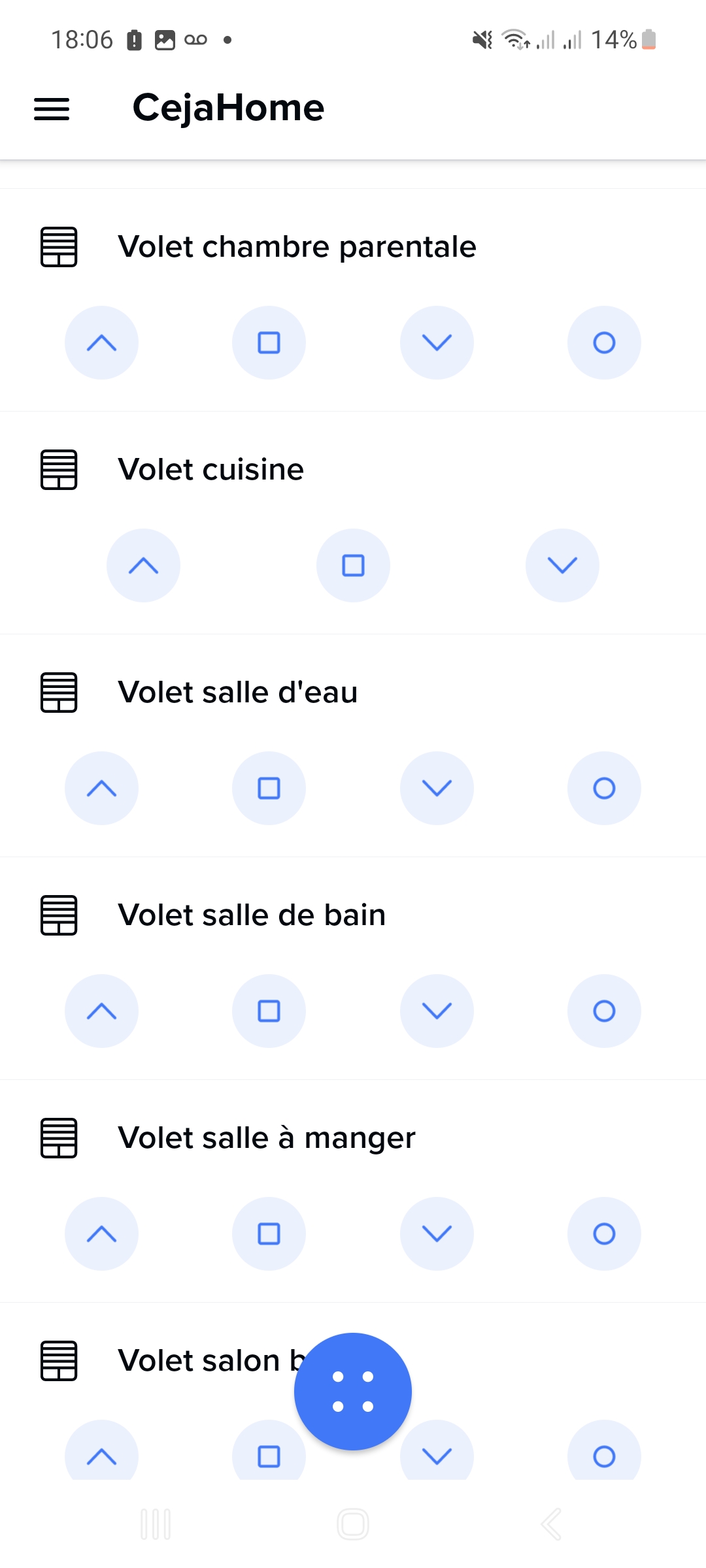

J’ai beau mettre le volet sans position préférentiel dans l’appli Legrand je n’ai pas les slides (testé sur le volet cuisine).
Ça viendrait du modèle de mes volets ?
En effet je n’ai pas des volets lames orientables
Mes volets sont en version logiciel 21
