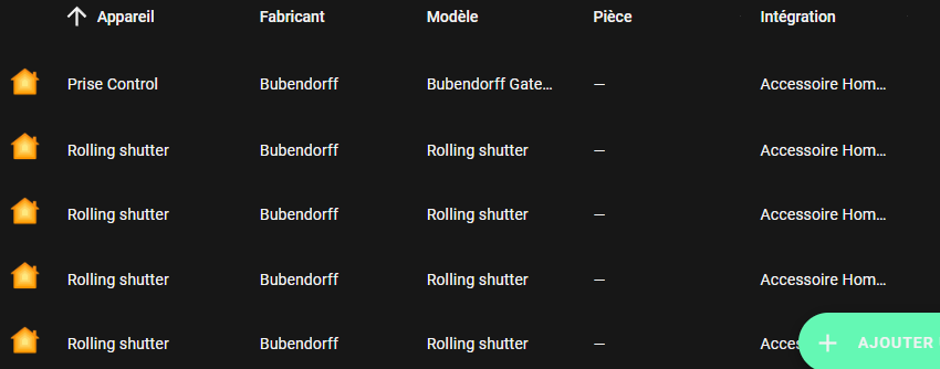

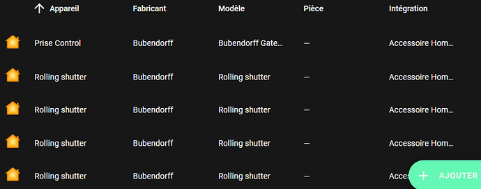

De mon côté je viens de mettre en service un iDiamant avec des motorisations volets battant solaires. Il est vrai que la prise en compte des volets par iDiamant ne s’est pas passée du premier coup.
J’ai associé mes volets en mode sans telephone en branchant le iDiamant au plus près de mes volets pour certains.
Par contre, intégration dans Netatmo sans grand souci même si pas de noms.

Suite à l’intégration de mes motorisations solaires pour volets battant, la situation est la suivante:
Ca fonctionne bien mais pas de position intermédiaire, seulement ouvert et fermé.
Si je comprends bien supported_features: 7 signifie pas de commande stop.
Note que j’avais la même chose avec Velux/Somfy avant de les commander par Overkiz, sous Homekit ils étaient aussi 7. Je me demande si c’estr Bubendorf où Homekit.

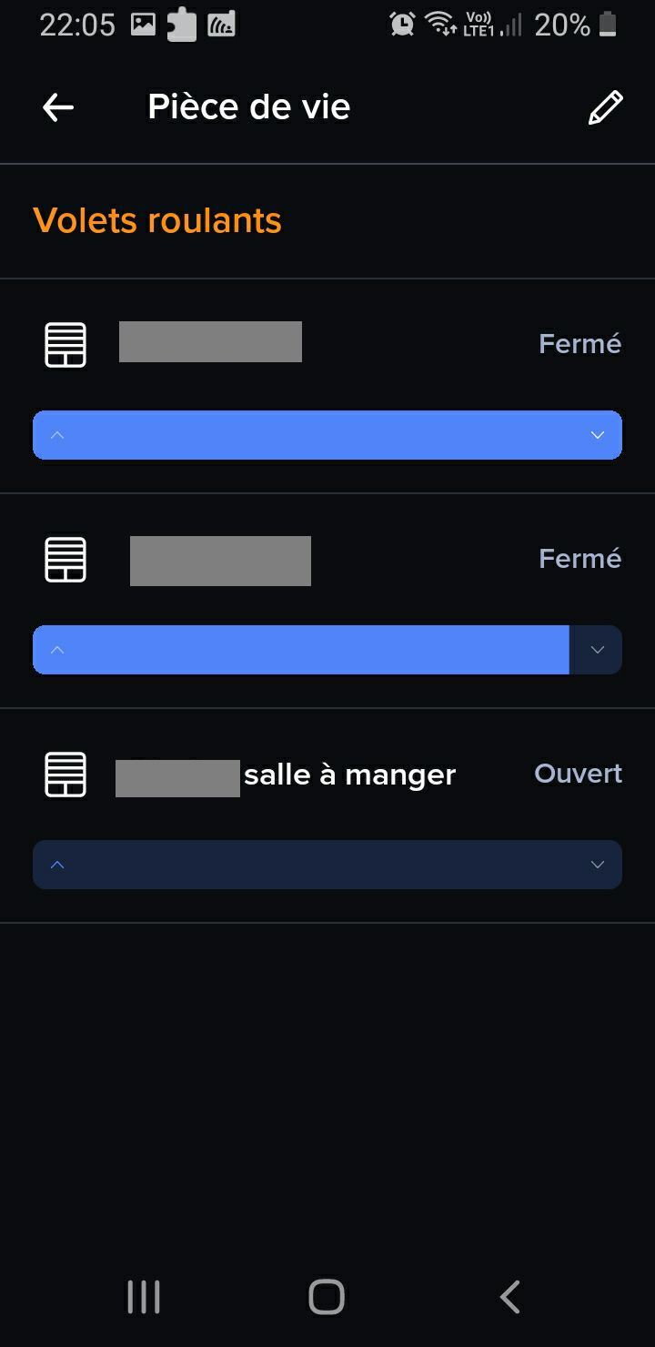

A tous ceux qui ont le iDiamant, ça y est on peut sélectionner une position en plus du Ouvert/Fermé qui était déjà en place.
En passant par l’intégartion Netatmo
Tu as quoi en plus ?
C’est apparu tout seul.
Les développeurs Netatmo ont du faire une MAJ
Je peux à présent dire d’ouvrir le volet à 10% par exemple.
Avant c’était juste ouvrir/fermer
Cool, tu peux joindre un screen s’il te plaît ?

@pcan Tu mets la position que tu veux en % d’ouverture donc tu peux très bien mettre ta position préférentielle.
@R_hum1 dispo dans Home + Control et sur HA aussi.
Voir mon message précédent ce sont des captures d’écran de mes mushroom cards de mon home assistant
