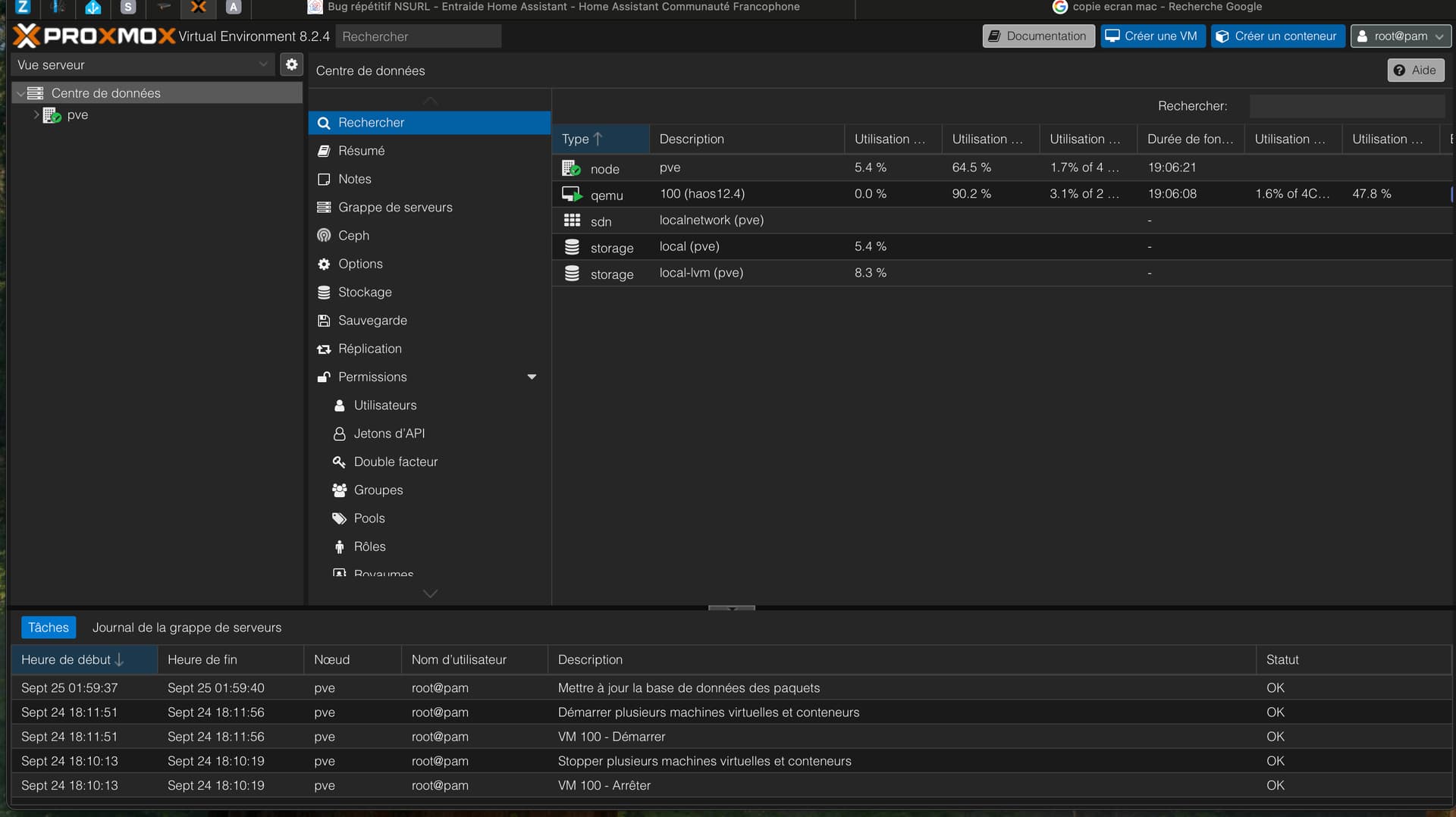

Par contre j’ai pu accéder à Proxmox, et j’ai l’impression que je suis bien avec la dernière version :
On voit le 8.2.4 en haut à gauche.
Ce qui m’embête aussi, c’est de ne pas comprendre pourquoi ca déconne à ce point là alors que tout fonctionnait à peu près correctement.

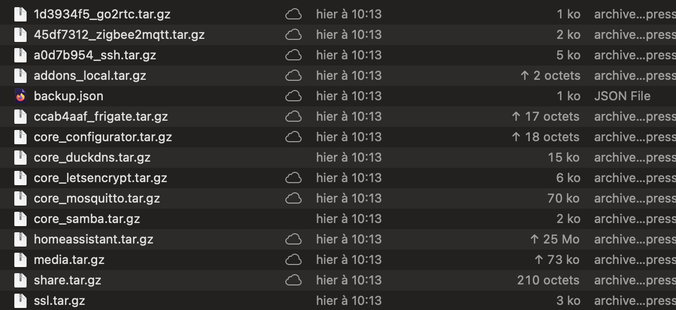

Et voici le contenu de mon archive :
ton impression est bonne :+1: tu est bien a jour et c’est tant mieux mais du coup c’est encore plus incompréhensible tes soucis de connexion ? a moins vraiment d’un bug recent avec les driver realtek, realtek etant un fabriquant de carte réseau (entre autre) connues pour être de facture très médiocres et surtout étant mal supportées par Linux, extrapolation de ma part …
pour ce qui est en est de frigate, il a tendance a faire suer les machines c’est un logiciel lourd très lourd, qui dmenande une machine très performante avec l’ajout de périphérique comme des accélérateur d’IA type CORAL, mais je ne suis pas du tout un expert de frigate je laisserai parler les experts du sujet
effectivement la sauvegarde semble complète avec toutes les sauvegarde des addons

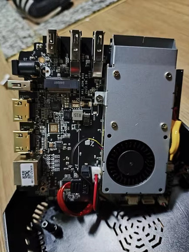

Non, ça m’étonnerai. Généralement tout est intégré sur une seule carte (c’est ça qui fait une taille minipc)
Et voilà une photo de ton lien ali… Donc je pense que c’est mort
Alors pas sur du tout
Le meilleur choix serait de changer de hardware :laughing:
