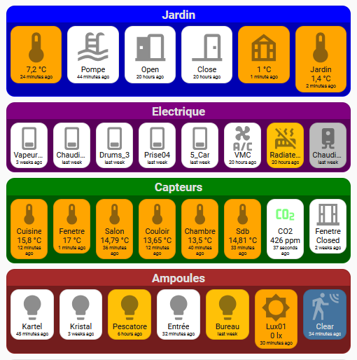

J’ai un dasshboard un peu complexe fabriqué à partir de Button Card
C’est joli et ça fonctionne top, sauf que je dois systématiquement faire une manip à 2 balles quand je start mon HA sur un Pixel 7 pro sur Android
=> mon dashboard n’affiche pas les Button Card par défaut, je dois aller sur « Map » (par exemple) puis de nouveau sur mon dashboard principal, et la c’est ok.
Et c’est à CHAQUE fois !

J’ai rencontré le même problème. Et pour le résoudre, j’ai mis mes button-card dans des vertical-stack (ça fonctionne aussi avec des horizontal-stack).
PS : Tu peux rajouter des captures d’écran de ton dasboard, ça peut donner des idées sympathiques aux autres personnes :wink:

J’ai regardé le détail du probleme que tu as eu, et j’en ai tiré un trick pour contourner mon défaut :
J’ai ajouté un « Horizontal stack » vide en tout début de section : ça fonctionne nickel !
