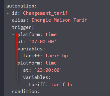

J’ai le message d’erreur suivante, j’ai relu 20 fois, je ne vois pas la différence avec l’exemple que tu as cité :
bad indentation of a mapping entry (10:9)
7 | variables:
8 | tariff: tarif_hp
9 | - platform: time
10 | at: ‹ 23:00:00 ›
11 | variables:
Je remets configuration .yaml et Automation.yaml

ç’est pourtant clair (en anglais). L’indentation n’est pas correct sur la ligne
      at: '23:00:00'
Il y a une différence (des espaces en trop):
Mais quel boulet je fais.
Merci beaucoup.

Bon j’ai passé ma soirée à tester des trucs, à fouiller dans les forums. mais sans succès.
Suite à vos remarques, je vous remets les fichiers.
J’ai mis configuration.yaml en entier en retirant les infos privées.

Et automations.yaml où j’ai viré tous les caractères spéciaux
automation:
- id: tarifhphc
  alias: "tarifelec"
  - platform: time
    at: "07:00:00"
    variables:
      tariff: "peak"
  - platform: time
    at: "23:00:00"
    variables:
      tariff: "offpeak"

J’ai toujours la même erreur :
Logger: homeassistant.components.automation
Source: components/automation/config.py:207
Integration: Automatisation (documentation, issues)
First occurred: 12 juin 2023 à 22:14:42 (1 occurrences)
Last logged: 12 juin 2023 à 22:14:42
Unnamed automation could not be validated and has been disabled: extra keys not allowed @ data['automation']. Got [{'id': 'tarifhphc', 'alias': 'tarifelec', 'trigger': [{'platform': 'time', 'at': '07:00:00', 'variables': {'tariff': 'peak'}}, {'platform': 'time', 'at': '23:00:00', 'variables': {'tariff': 'offpeak'}}], 'condition': [{'condition': 'time', 'weekday': ['mon', 'tue', 'wed', 'thu', 'fri']}], 'action': [{'service': 'select.select_option', 'target': {'entity_id': 'select.energie_quotidienne'}, 'data': {'option': '{{ tariff }}'}}, {'service': 'select.select_option', 'target': {'entity_id': 'select... required key not provided @ data['action']. Got None required key not provided @ data['trigger']. Got None
Par contre j’ai une piste. J’ai trouvé des résidus de mes tests anciens.
Je suppose que la configuration n’est pas propre quelque part
Vous avez une idée pour nettoyer ma boulet attitude :smiley:
