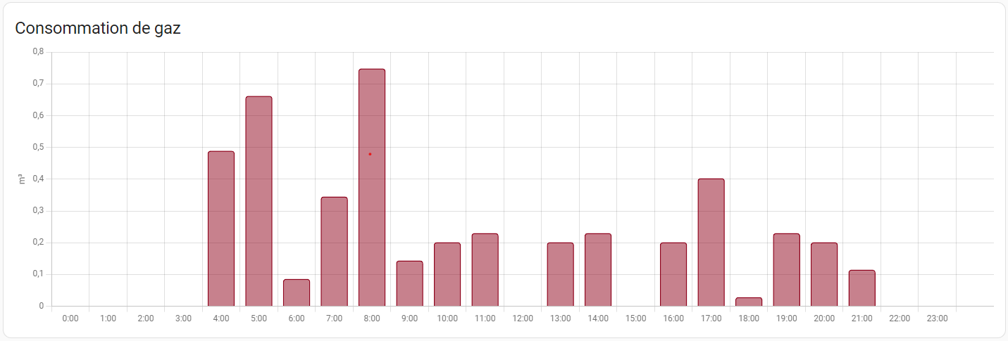

Voici le résultat:

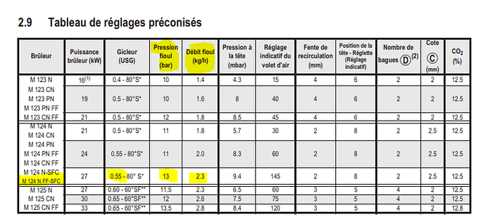

Sinon pour les infos de ma chaudière c’est bon :
Si le technicien qui à réglé ta chaudière à bien respecté un gigleur 0,55 80° S et une pression de 13 bar, alors ton débit de mazout est de 2,3 kg/h.
La masse volumique du mazout étant de ± 0,850 kg / litre, le débit est de 2,706 litres / heure.
Si ta vanne est ouverte pendant 5 minutes, tu as consommé 0,225 litre de mazout.
Pour le Gicleur j’en suis sûr on l’a changé cette année et j’en ai 5 qui sont parfaitement identique avec ces caractéristiques.

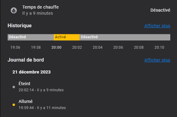

Et il a l’air de fonctionner :

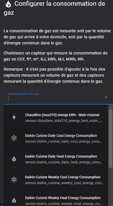

Bon petites corrections et ma config Yaml ne passe toujours pas :confused: donc je ne retour pas le sensor dans le tableau energie rubrique gaz.
Il doit bien se retrouver dans cette section si j’ai bien suivi ?

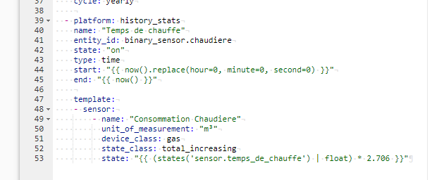

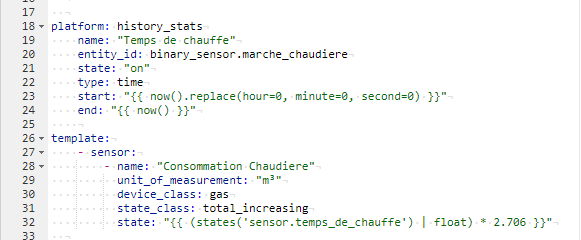

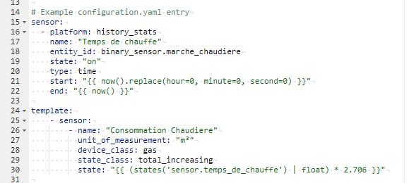

Bon j’ai réussi, voici les infos pour ceux qui souhaiterais reproduire cette technique :
Suivre les étapes de lio0909 et moi j’utilise simplement une prise Meross connectée avec mesure de la consomation sur laquelle est branchée ma chaudière.
Pour les étapes 2 et 4 voici ma config YAML pour que cela fonctionne dans la configuration YAML sans créer une page sensor YAML :
Il faut bien entendu personnaliser « entity_id » selon le « sensor » que vous avez créé et le coef de consommation (2.706 pour moi).

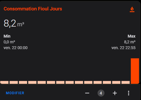

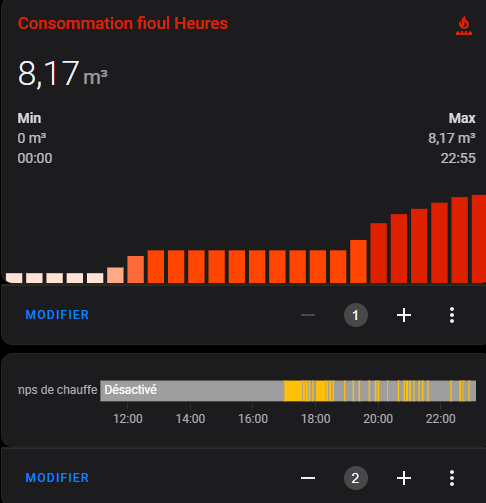

Après presque une journée j’en suis à plus de 8m3 soit 8l ce que je trouve peut être excessif pour une journée pas fraiche comme aujourd’hui je vais essayer de vérifier la pression de ma chaudière ou si le seuil de 100w est le bon.
