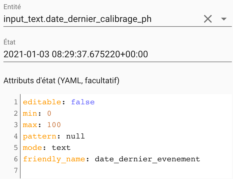

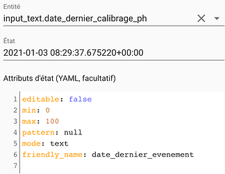

Si l’état de cet input_text est correct et s’affiche que la date au format texte …
… Il n’en était pas de même pour le mauvais template qui servait dans mon le calcul :
{{states.input_text.date_dernier_calibrage_ph}}
<template TemplateState(<state input_text.date_dernier_calibrage_ph=2021-01-03 08:29:37.675220+00:00; editable=False, min=0, max=100, pattern=None, mode=text, friendly_name=date_dernier_evenement @ 2021-01-03T09:29:37.692242+01:00>)>"
Il fallait utiliser le bon template …
{{states('input_text.date_dernier_calibrage_ph')}}
… qui donnera le résultat string attendu, à savoir :
2021-01-03 08:29:37.675220+00:00)
sensor:
  - platform: template
    sensors:
      jours_depuis_calibrage_ph: #nombre de jours / input_text sauvegardé
        friendly_name: "Jours passés calibration"
        unit_of_measurement: "Jour(s)"
        icon_template: mdi:timer-sand
        value_template: >-
          {{((as_timestamp(now()) - as_timestamp(states('input_text.date_dernier_calibrage_ph')))/86400) | int}}
automation:
- alias: automatisation_sauvegarde_calibration_ph
  initial_state: 'on'
  trigger: #sauvegarde input_text, réinitialisation input_boolean, fermeture du menu
    platform: state
    entity_id: input_boolean.sauvegarde_calib_ph
    from: 'off'
    to: 'on'
  - service: input_text.set_value
    data_template:
      entity_id: input_text.date_dernier_calibrage_ph
      value: "{{states.input_boolean.calib_ph.last_changed}}"
    entity_id: input_boolean.calib_ph
- alias: notif_Calib_ph
  initial_state: 'on'
  trigger: #notification ts les x jours si présent et valeur dépassée
    platform: time_pattern
#    days : "/1"
    hours: "/1"
  condition:
    condition: and
    conditions:
      - condition: template
        value_template: "{{states('sensor.jours_depuis_calibrage_ph') | int > states('input_number.interval_jour_calib')| int}}"
      - condition: state
        entity_id: person.raph
        state: home
    service: notify.iosdevice
    data_template:
      title: "Calibration à faire !"
      message: "Il faut calibrer le pH metre. La derniere calibration remonte à {{states('sensor.jours_depuis_calibrage_ph') | int }}  jours."
        push:
          thread-id: "alerte_calibration-group"
