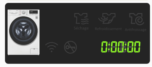

          styles:
            card:
              - box-shadow: 0px 0px 8px 4px rgba(64,192,64,0.8)
              - border: 2px rgba(128,128,128,1.0) outset
            icon:
              - color: green
        - value: "off"
          styles:
            card:
              - box-shadow: 2px 2px 4px 0px rgba(32,32,32,0.5)
              - border: 3px rgba(128,128,128,1.0) outset
            icon:
              - color: black
Dans l'état "off", nous ajoutons tout d'abord un effet d'ombre (box-shadow) avec un décalage à droite et vers le bas de 2 pixels et un flou de 4 pixel (le quatrième paramètre est l'épaisseur de l'ombre autour de la carte) avec une couleur grise avec 50% d'opacité. Nous ajoutons ensuite une bordure extérieure (outset) de 3 pixels d'épaisseur ayant une couleur grise moyenne avec une opacité de 100% (rgba(128,128,128,1.0)). C'est la mention outset qui va donner un effet 3D au bouton. Nous définissons la couleur de l'icône (- color: black, couleur que nous aurions pu écrire rgb(0,0,0) ou rgba(0,0,0,1.0) ou #000000 qui est le code HTML pour le noir)
Pour l'état "on", nous changeons la couleur de l'icône que nous passons au vert (green), nous modifions l'ombrage de façon à obtenir un halo vert autour du bouton en supprimant le décalage vers la droite et le bas, en modifiant le flou à 8 pixels et en définissant une étendue de 4 pixels et en appliquant une nuance de vert ayant une opacité de 80% (- box-shadow: 0px 0px 8px 4px rgba(64,192,64,0.8)). Nous modifions enuite l'épaisseur de la bordure du bouton d'un pixel pour donner un léger effet enfoncé par rapport à l'état "off".
Le code complet :
type: custom:button-card
custom_fields:
  tambour:
    card:
      entity: input_boolean.lave_linge
      show_icon: false
      show_name: false
      styles:
        card:
          - width: 160px
          - height: 160px
          - border-radius: 50%
          - background-image: none
          - background-size: cover
          - background-position: center
          - background-color: rgba(28,28,28,0.2)
      state:
        - value: "on"
          styles:
            card:
              - background-image: url(/local/images/tambour-plein.png)
              - animation: rotate 2s linear infinite
      extra_styles: |
        @keyframes rotate {
          0% { transform: rotate(0deg); }
          100% { transform: rotate(360deg); }
  bouton_marche_arret:
    card:
      icon: mdi:power
      show_name: false
      state:
        - value: "on"
          styles:
            card:
            icon:
              - color: green
        - value: "off"
          styles:
            card:
            icon:
              - color: black
      styles:
        card:
          - aspect-ratio: 1/1
          - width: 100%
          - height: 70px
          - background: >-
              conic-gradient(rgba(211, 211, 211, 0.8) 100deg, rgba(255, 255,
              255, 1) 130deg, rgba(211, 211, 211, 0.8) 170deg, rgba(211, 211, 211,
              0.8) 190deg)
        icon:
          - width: 70%
      tap_action:
        action: toggle
      hold_action:
        action: none
styles:
  card:
    - background-image: url(/local/images/lave-linge.png)
    - width: 480px
    - height: 480px
    - border-radius: 0px
    - border: none
    - background-color: rgba(250,250,250,1.0)
  custom_fields:
    tambour:
      - position: absolute
      - top: 140px
      - left: 103px
      - top: 25px
      - left: 370px
Voilà, c'est fini :wink: N'hésites pas si tu as des questions où si des points te paraissent pas très clairs.

voici la mienne
Pour réduire la taille de la carte, il suffit de modifier - width: et - height: dans les styles de la carte support et du custom_fields. Il faudra revoir le positionnement en revanche pour le custom_fields retombe bien au bon endroit. Je vais finir le message explicatif avec le code du bouton.
@Cleya Oui super j’ai trouver par moi même avec tes explications d’hier :wink::blush:
Part contre si je veux ajouter une entité sur la meme carte je peut l’ajouter ?
Comme par exemple mettre les watts et le on /off
Ps: jai deja modifier pour l’interrupeteur avec l’entitée de ma machine en stop et run.
Tu peux ajouter ce que tu veux, sur le même principe des custom_fields. Chaque custom_field est une carte que tu viens ajouter à la carte support. Ca peut être une custom:button-card, une custom:mini-graph-card, une carte entité, etc. Tu peux donc ajouter sans problème la consommation en cours par exemple ainsi que toute autre entité donnée par ton lave-linge.
