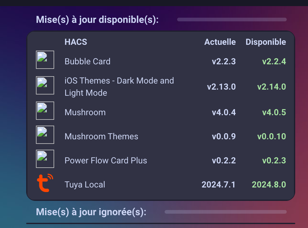

Aujourd’hui j’essaie de faire une carte qui va m’afficher le nombre de mises-à-jours disponible, cliquable pour voir les MAJ à faire.
J’aurais besoin d’aide pour adapter mon code actuel aux Bubble-Cards :slight_smile:
J’ai ce code pour la carte de base qui affiche le nombre de MAJ :

J’aimerais afficher en popup quand on clique dessus ce qui est décrit dans ce post :
J’ai déjà le code de ceci, à peu près fonctionnelle (je n’arrive pas à avoir la première ligne, car je n’ai pas leswitch.hacs_pre_release. @mrgrlscz si tu passes par-là, voudrais-tu bien le donner, s’il te plait ?)
(j’ai aussi un souci avec les entités HACS sans icônes…, mais c’est un autre souci).
