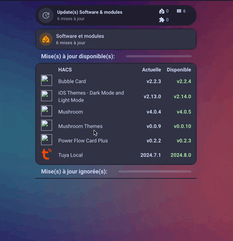

Avec ce code, je peux afficher un début de popup pour les MAJ :
      - type: custom:bubble-card
        card_type: button
        button_type: state
        card_layout: large-2-rows
        name: Update(s) Software & modules
        entity: sensor.texte_avec_nombre_de_mise_a_jour_total
        icon: mdi:update
        show_state: true
        button_action:
          tap_action:
            action: navigate
            navigation_path: '#update'
        sub_button:
          - entity: sensor.tplt_available_updates_system
            icon: mdi:home-assistant
            show_background: false
            show_state: true
            tap_action:
              action: more-info
          - entity: sensor.tplt_available_updates_addon
            icon: mdi:puzzle
            show_state: true
            tap_action:
              action: more-info
          - entity: sensor.tplt_available_updates_hacs
            icon: mdi:view-module
            show_state: true
            tap_action:
              action: more-info
CleanShot 2024-08-29 at 20.27.45

Maintenant faut que je vois comment intégrer dans la popup les cartes qui affichent les mises à jour…

Bon, et bien je ne comprends comment ajouter à la popup d’autres cartes…
à savoir la liste des mises à jour disponible…
Un pop-up bubble, est obligatoirement tout en haut d’une vertical-stack, suivent ensuite les cartes que tu veux y intégrer:

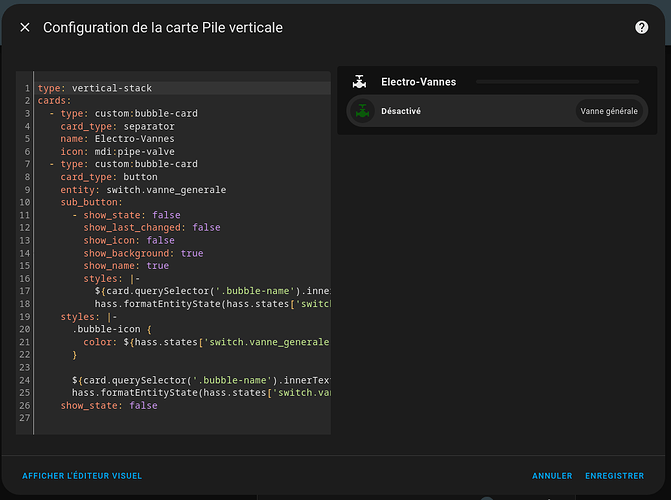

Salut à tous,
est-il possible de changer l’icon principal en fonction de l’etat de l’entité ?
Par exemple ma piscine possède plusieurs mode de fonctionne grace à un input select, je voudrais qu’en fonction du mode, l’icon du bubble principal change.
Merci :slight_smile:

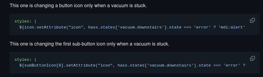

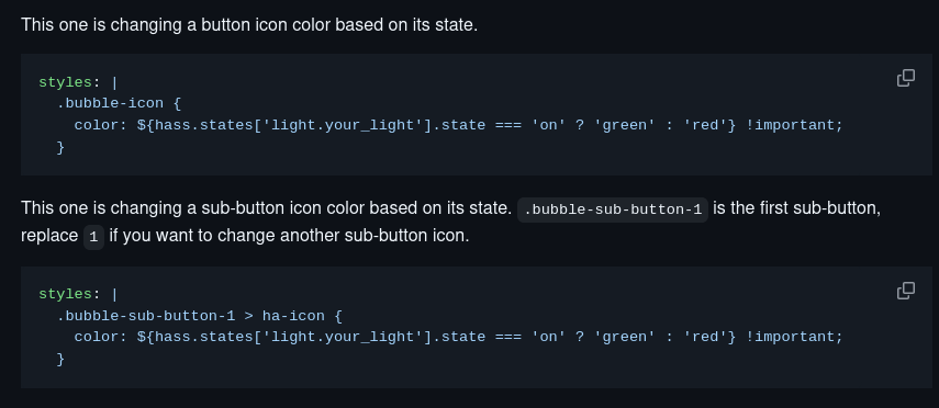

D’apres le Git c’est possible
pour la couleur:
pour l’icone en elle meme :

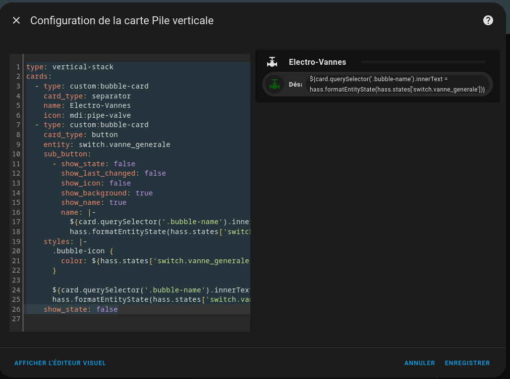

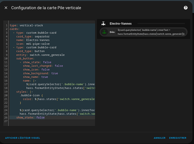

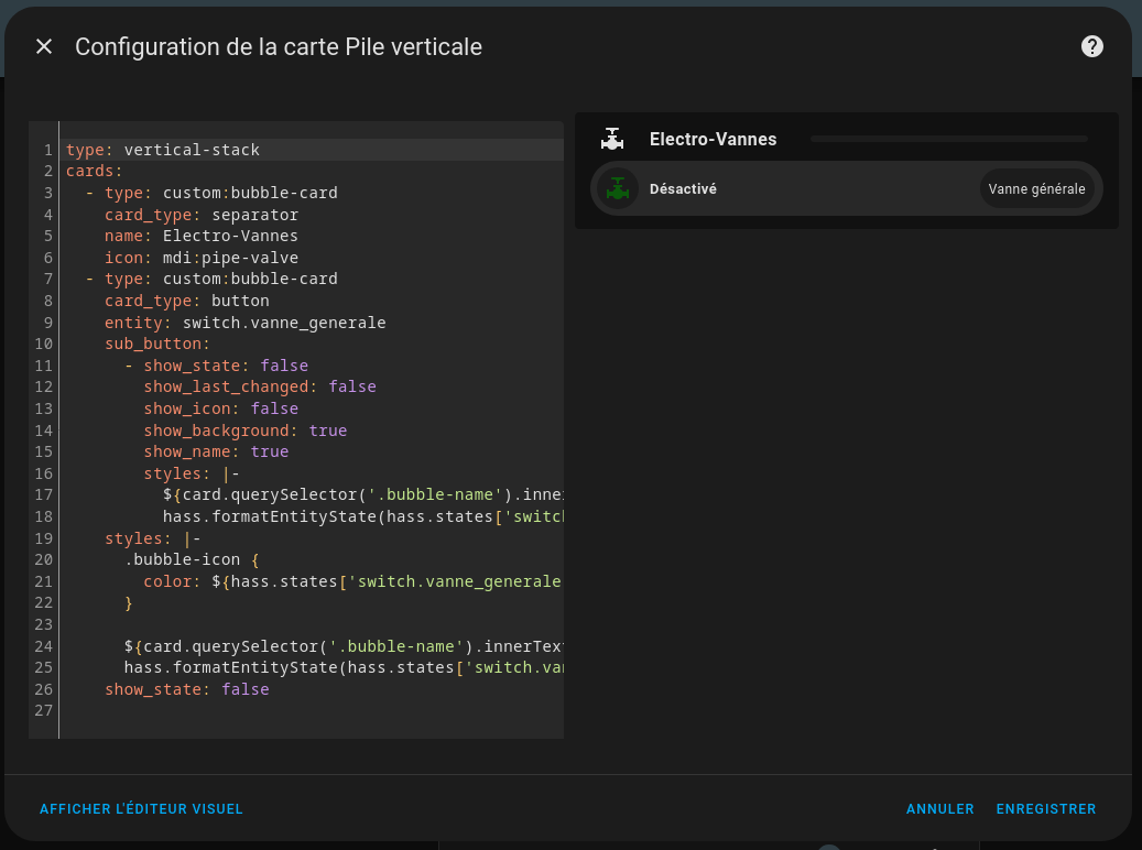

pour ma part j’essaye de changer le name d’un sub-button, le but serait de changer le texte en fonction de l’etat d’un sensor mais je n’arrive deja pas a changer tout simplement le texte.
Ca fonctionne pour la bubble card principale mais pas pour le sub-button
code 1:
type: vertical-stack
    card_type: separator
    icon: mdi:pipe-valve
    card_type: button
    entity: switch.vanne_generale
    sub_button:
      - show_state: false
        show_last_changed: false
        show_icon: false
        show_background: true
        show_name: true
        styles: |-
          ${card.querySelector('.sub-button-name').innerText =
          hass.formatEntityState(hass.states['switch.vanne_generale'])}
    styles: |-
      .bubble-icon {
        color: ${hass.states['switch.vanne_generale'].state === 'off' ? 'green' : 'red'} !important;
      ${card.querySelector('.bubble-name').innerText =
    show_state: false
code 2 :
    card_type: button
    sub_button:
      - show_state: false
        show_icon: false
        show_name: true
    styles: |-
      .bubble-icon {
    show_state: false
Merci!
