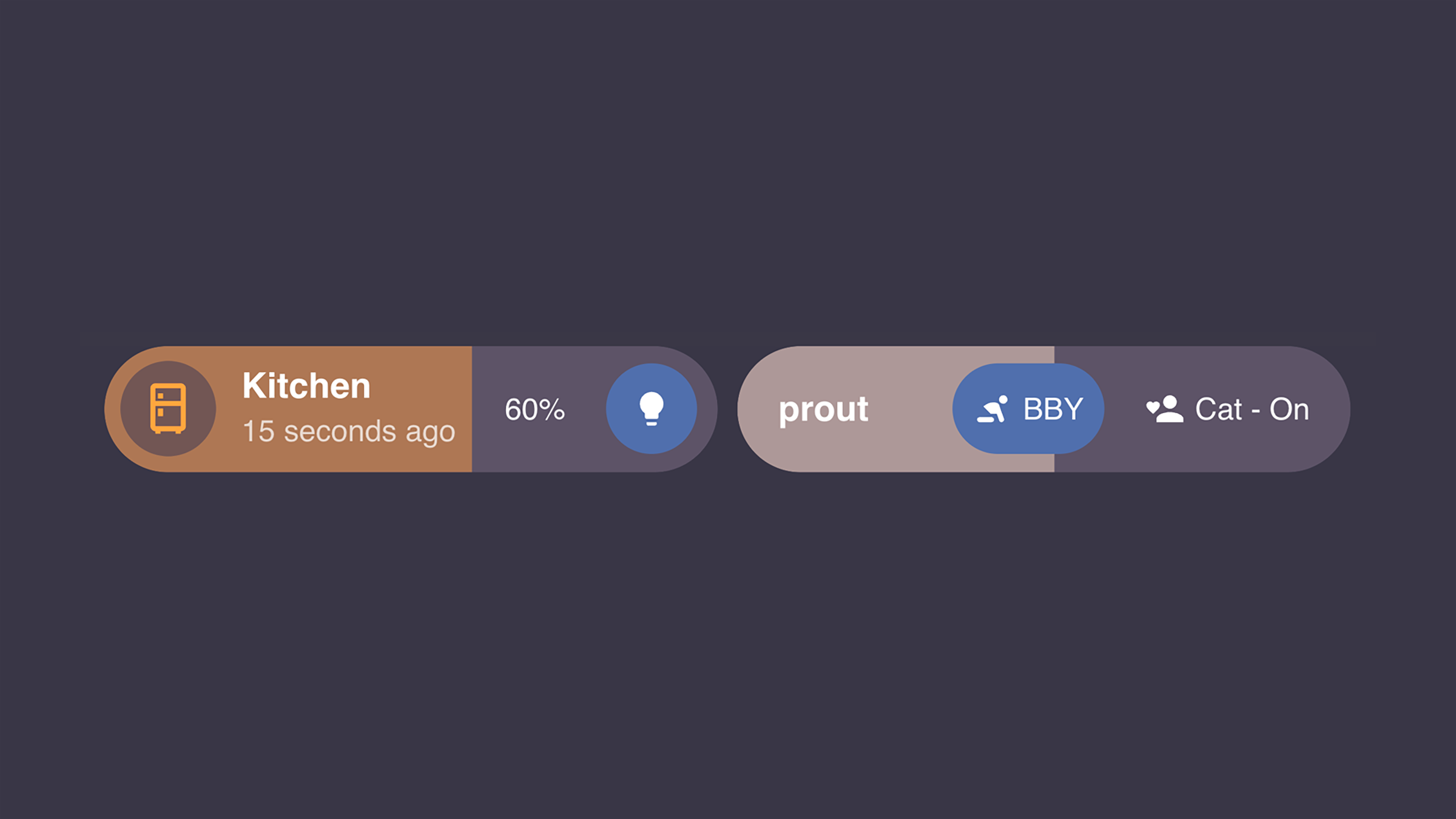

Sub-buttons (Sous-boutons)

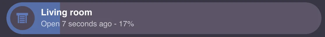

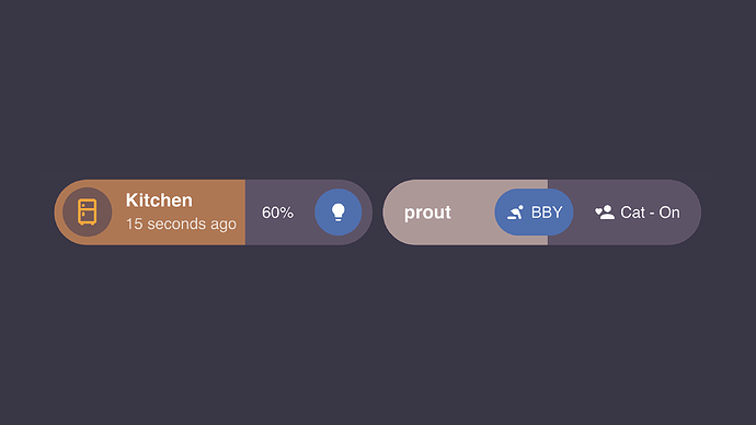

C’est la plus grande nouveauté de cette version, il est maintenant possible d’ajouter des boutons personnalisés dans presque toutes les cartes déjà disponibles, même le séparateur ! Cela permet des possibilités presque infinies ! J’ai hâte de voir ce que vous allez créer avec ces derniers !
Le premier bouton vient de moi (le % et l’icône d’ampoule sont tous deux des sous-boutons), le second est de ma femme :eyes:

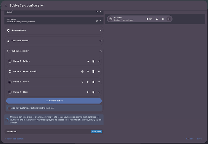

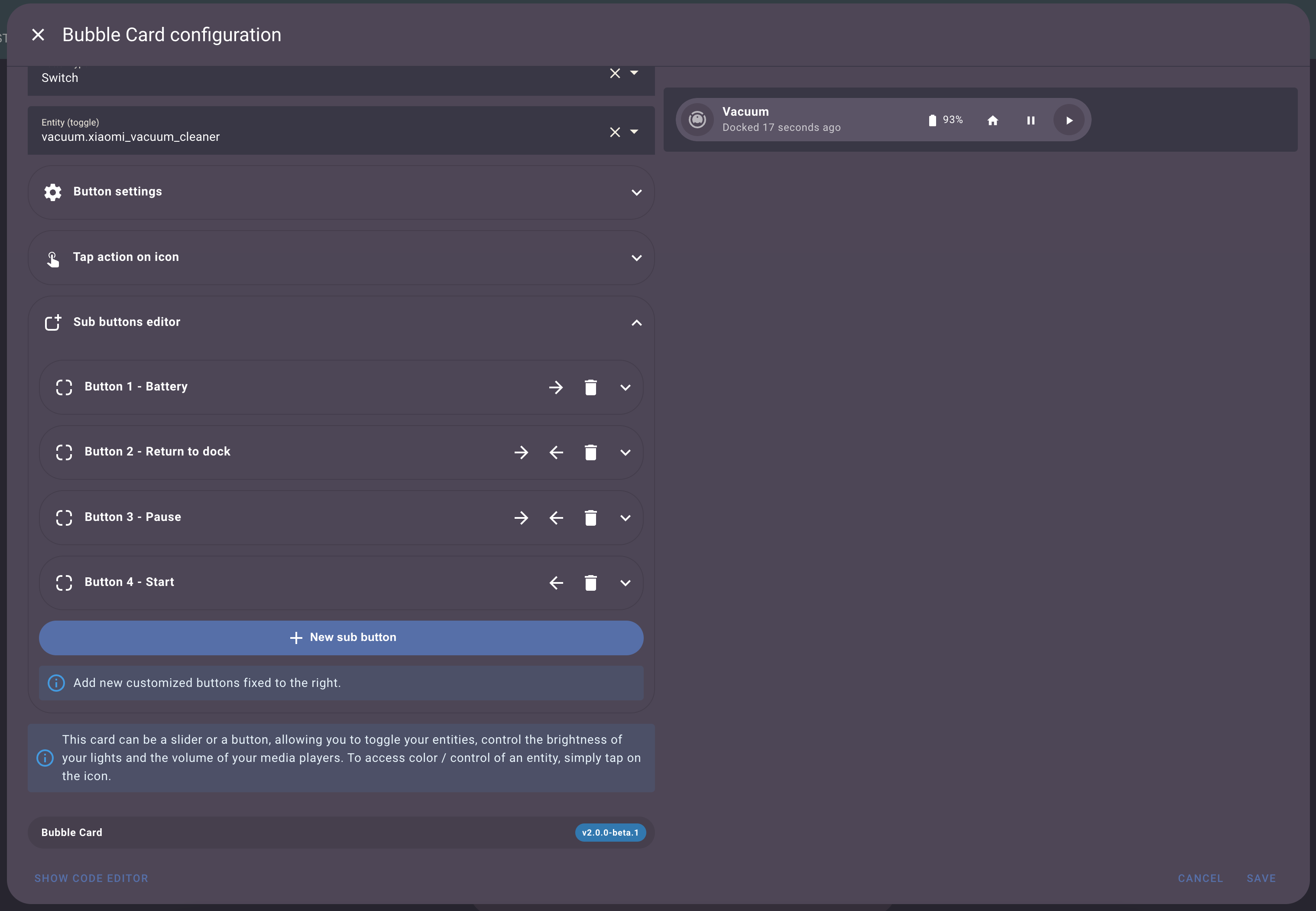

Un bouton qui gère un aspirateur avec plusieurs sous-boutons.

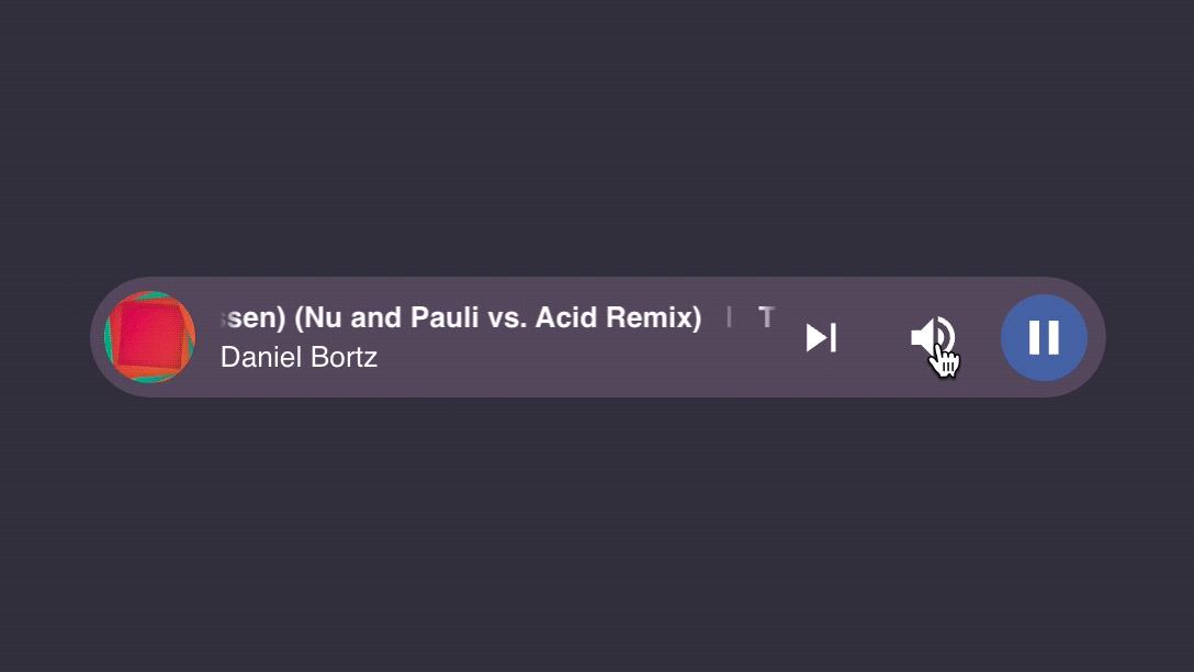

Nouvelle carte lecteur multimédia
J’ai également ajouté une nouvelle carte pour gérer un lecteur multimédia, vous pouvez même y ajouter vos propres sous-boutons personnalisés !
bubble-media-player
Ces boutons ne sont pas des sous-boutons mais vous pouvez afficher/masquer ceux dont vous avez besoin.

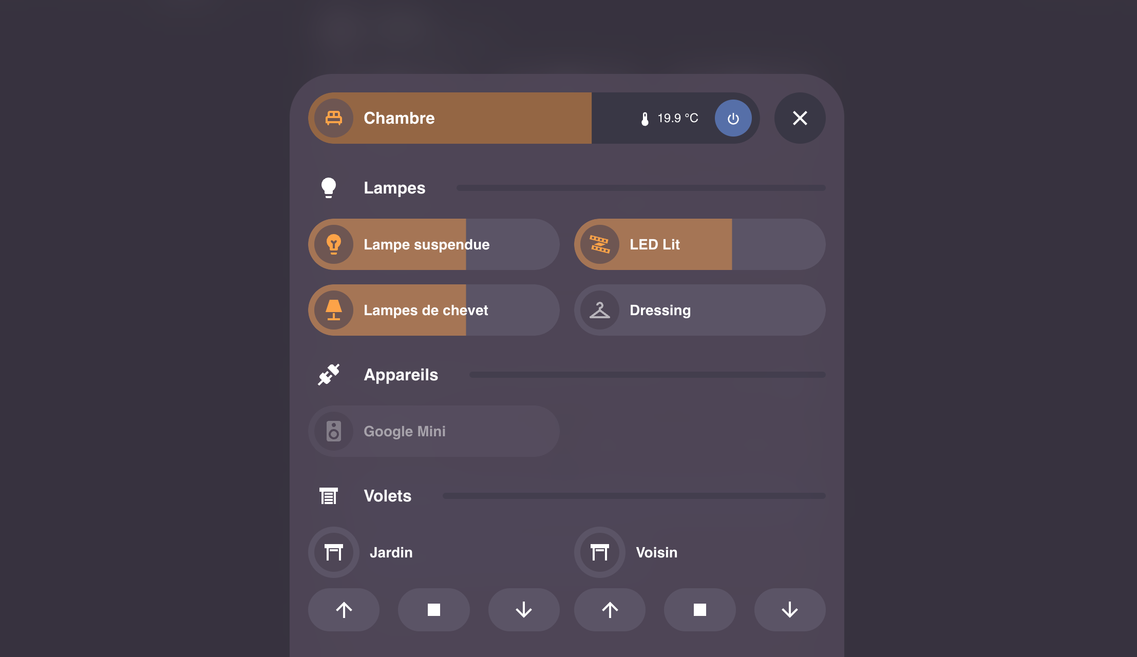

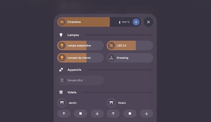

Le header des pop-up est maintenant un bouton Bubble
Cette fonctionnalité a été demandée depuis longtemps, vous pouvez maintenant changer le header des pop-up pour qu’il agisse comme un slider si vous le souhaitez (cela signifie que vous pouvez ajouter des sous-boutons aussi !).
C’est une sorte de breaking change par rapport à la version précédente, pour ajouter à nouveau le bouton d’alimentation ou l’état, ajoutez simplement quelques sous-boutons dans l’éditeur :slightly_smiling_face:

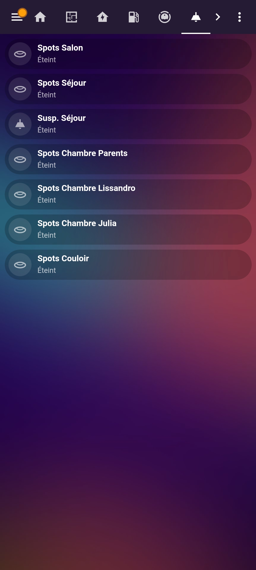

Je viens d’installer la version 2.0 et j’aimerais avoir le fond des boutons slider transparent mais peu importe le style je n’y arrive pas. Si quelqu’un pourrai me conseiller.
Merci par avance.

Tu peux changer le fond d’un slider comme ceci :slightly_smiling_face:
.bubble-button-card-container {
  background-color: rgba(92, 83, 103, .5);
Parfait cela fonctionne merci @Clooos.
Et pour le fond du bouton où se situe l’icone c’est qu’elle valeur à modifier :sweat_smile:

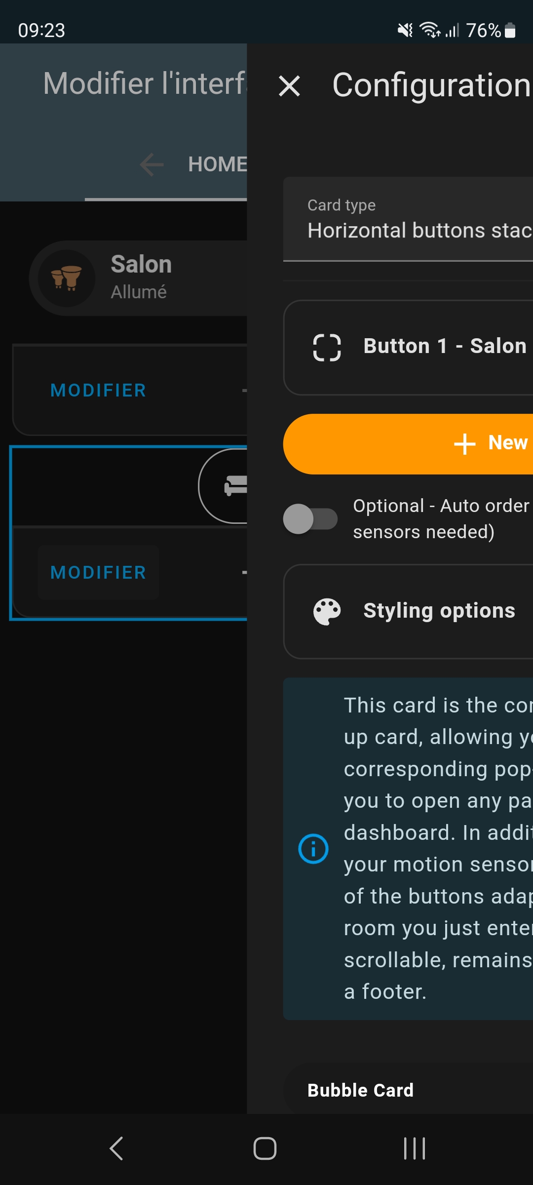

Quand je crée un horizontal-button stack depuis mon mobile ça me change la résolution de l’interface de mon mobile en l’agrandissant. Étonnant
Merci pour l’info, j’ai changé quelque chose récemment je vais y jeter un coup d’oeil !

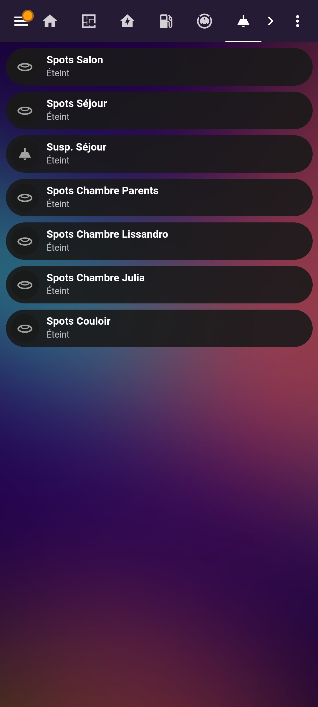

Merci @mrgrlscz pour le code.
Voici le résultat, si cela peux servir à quelqu’un
Le code d’une carte:
type: custom:bubble-card
card_type: button
button_type: slider
entity: light.variateur_salon
icon: mdi:light-recessed
show_state: true
show_attribute: true
tap_action:
  action: toggle
double_tap_action:
  action: toggle
hold_action:
  action: more-info
styles: |
  .bubble-icon-container {
    background-color: rgba(255, 255, 255, 0.1);
    background-color: rgba(0, 0, 0, 0.2);
