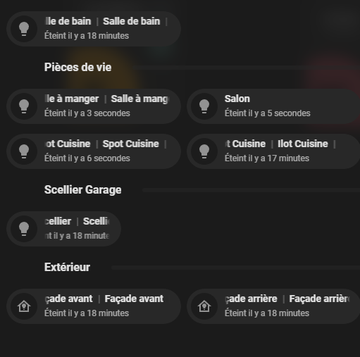

Salut je test la beta, super boulot, c’est bien complet.
Juste deux petite question, ici je ne comprend pas pourquoi il me fait défilé le nom des entités en double.
et pourquoi une fois une lumière activé la couleur du fond change pour une couleur plus paste alors que c’est la même couleur dans cette exemple.
  .switch-button {
    background-color: ${state === 'on' ? 'rgba(255, 90, 0, 0.9)' : 'rgba(255, 90, 5 , 0.9)'} !important;
onCapture d'écran 2024-04-20 155534
offCapture d'écran 2024-04-20 155505

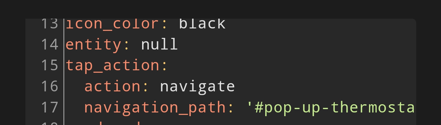

On ne voit que le popup en mode édition, si tu la bien mis dans une pile verticale puis créer un popup avec son nom bien défini ça devrait fonctionner.
Tu créer un bouton basique sur ton dashboard et comme action du met navigate et ensuite le nom de ton popup.

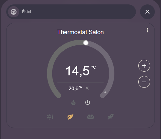

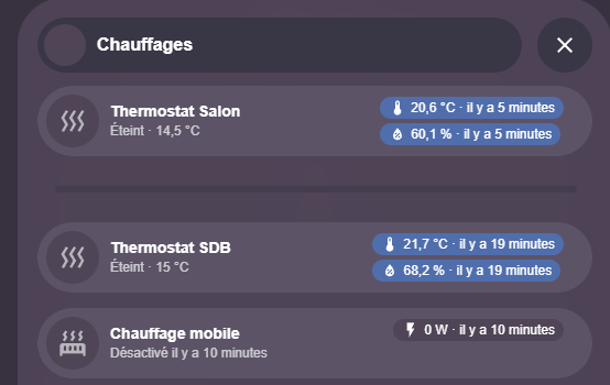

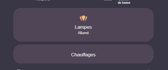

Edit: Ce qui est cool, c’est qu’on peut faire du nested, j’ai un popup chauffages, qui m’affiche les switches de mes thermostats virtuels avec les infos essentielles, On/off etc… et chaque thermostat virtuel de ce popup renvoie vers la card plus précise

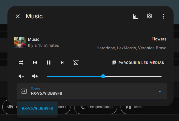

petite question avec la carte Media Player
Comment faire pour avoir la source ?
Elle me trouve que m’on ampli et pas mes Google Home.
Ex :
Merci pour votre aide.
Bonjour @spectre4094,
pas besoin de demander la même chose sur deux sujets. Ce sujet n’a rien avoir avec la carte media player.
ah zut, je ne sais pas que ce n’était pas lié à la carte et vu que je fais des tests avec les deux j’ai posté sur les deux.
Merci pour l’info
