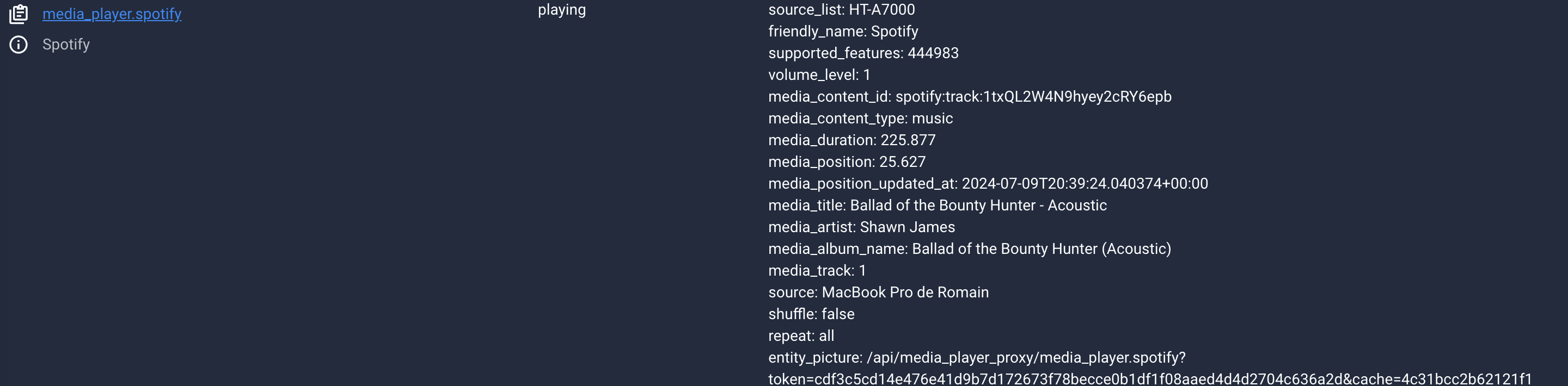

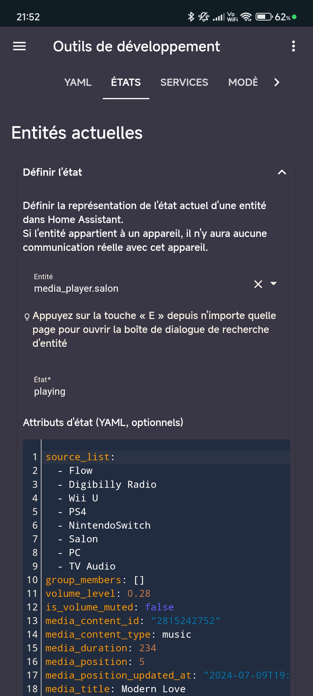

Quand tu regardes dans Outils de développement > États et que tu mets ton entité tu obtiens quoi ?
merci pour ta reponse.
Voici ce que me donne mon media :
Manque la suite non ?
Sinon si il n’y a pas plus, dans le YAML remplace juste entity_picture_local par entity_picture.
Parfait car marche, j’ai pas pensée à ca.
Merci à toi

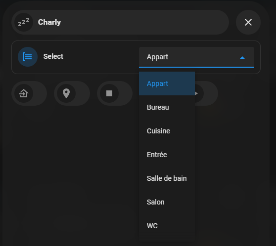

De mon côté j’aurai aimé savoir si il était possible d’avoir l’interface bubble card avec le type input_select ?
Sans titre-4
Actuellement je suis obligé de prendre une carte Mushroom car j’ai préféré privilégier la facilité d’utilisation au design. Mais si je pouvais avoir le pratique et le beau en même temps :innocent:.
J’ai certainement raté quelque chose car au début j’avais le même problème avec cover qui ne me permettait pas de sélectionner le pourcentage d’ouverture des rideaux. Mais j’ai réussi à contourner le problème avec un slider et des sub-buttons.
Sans titre-2
Je suis donc preneur si quelqu’un a réussi à transformer un input_select grâce à une carte Bubble.

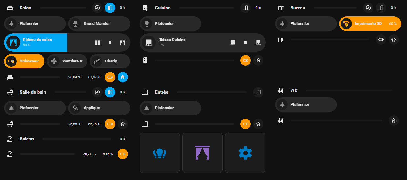

Je profite de l’occasion pour te remercier @Clooos pour l’excellent travail que tu as fait et qui permet à tant de personnes d’avoir une jolie interface.
D’ailleurs je suis fier de te présenter la mienne. J’aime beaucoup le fait qu’elle soit à la fois complète, minimaliste et exhaustive. Tout ça n’aurait pas été possible sans ta carte !

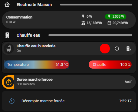

Merci @Clooos pour cette superbe carte !!
Un exemple appliqué sur l’utilisation d’un routeur solaire (F1ATB) et d’un chauffe eau, j’avoue que c’est vraiment sympa !!
J’ai une petite question au passage : lorsque j’affiche l’ Optional - Show entity state d’un timer en sub-button il affiche qu’il est Actif mais ne m’affiche pas le décompte du timer lancé (1:22:17 par exemple dans ma capture d’écran). J’ai essayé tous les autres attributs mais rien à faire. Aurais-tu une idée de comment l’afficher ?
Merci pour ton aide.
