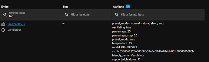

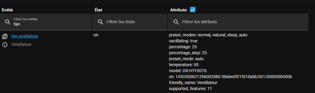

j’ai un ventilateur connecté avec différents paramètres que j’aimerais pouvoir les contrôler avec des subs button notamment pour oscillating qui est de type switch et preset_mode qui est un input_select
ça fait bien 2h que je tourne en rond pour comprendre comment l’intégrer dans un sub button
est-ce que je dois créer de nouvelles entités pour le moment ou est-ce que je suis passé à côté de quelque chose ?

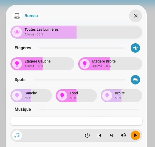

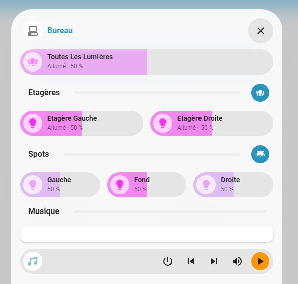

j’ai utilisé une carte bouton de type slider

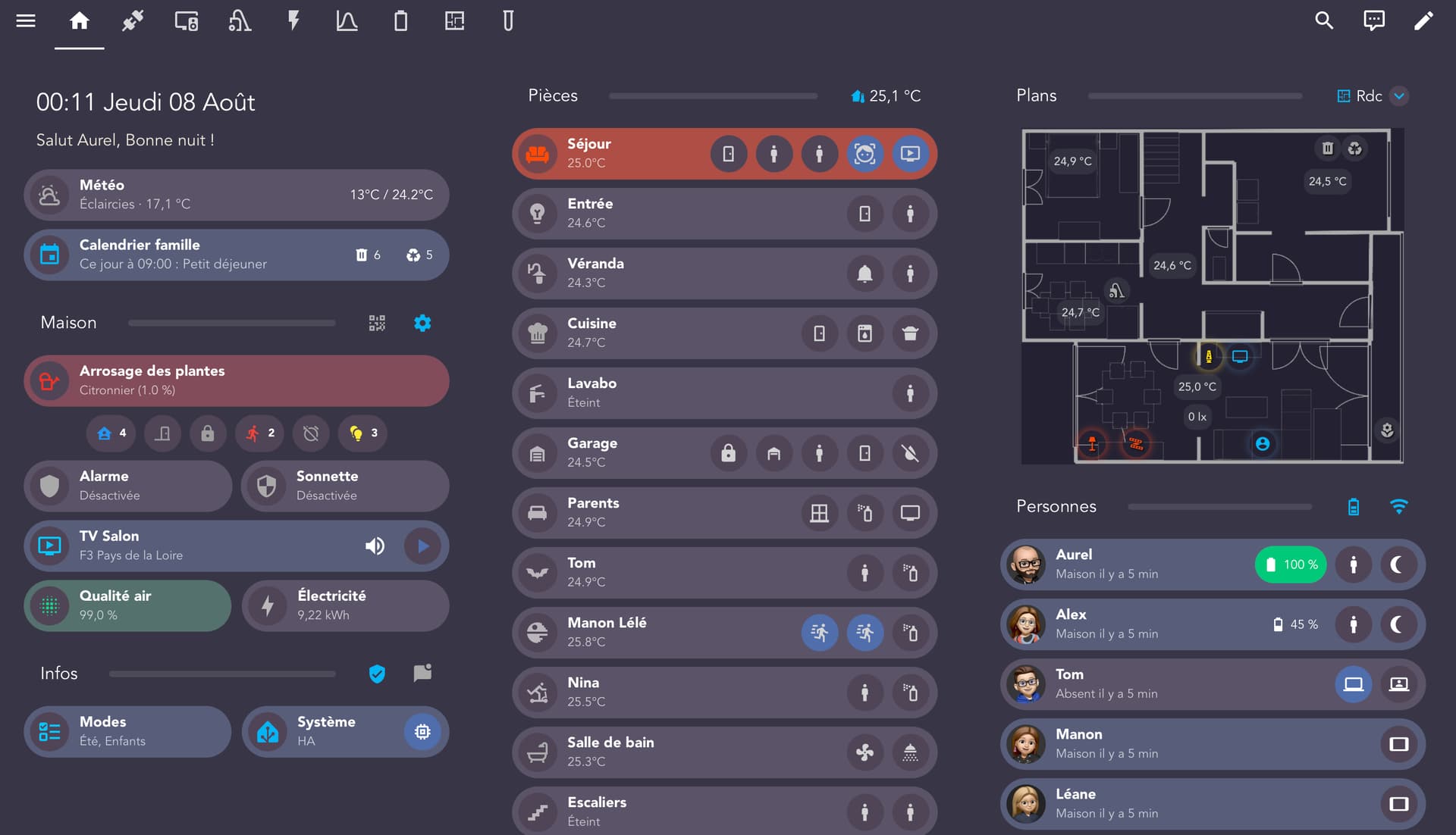

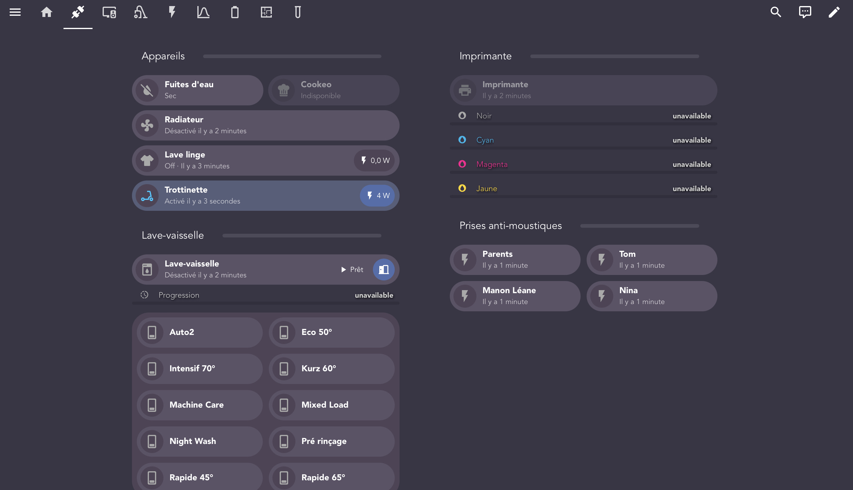

Hâte de voir ta nouvelle configuration. Pourrais-tu s’il te plaît déjà nous partager une capture d’écran ?

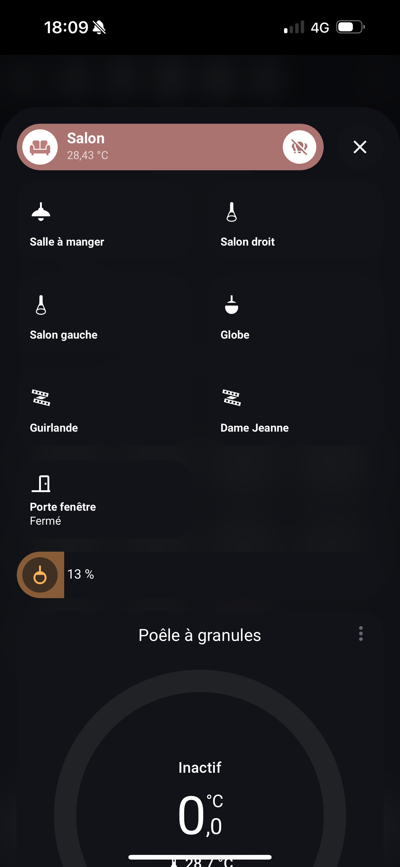

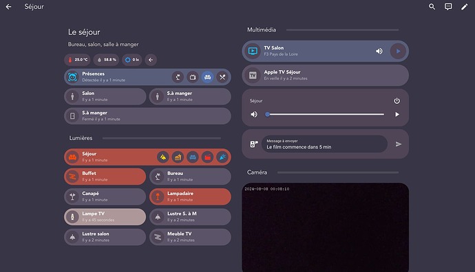

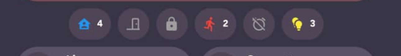

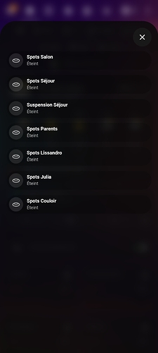

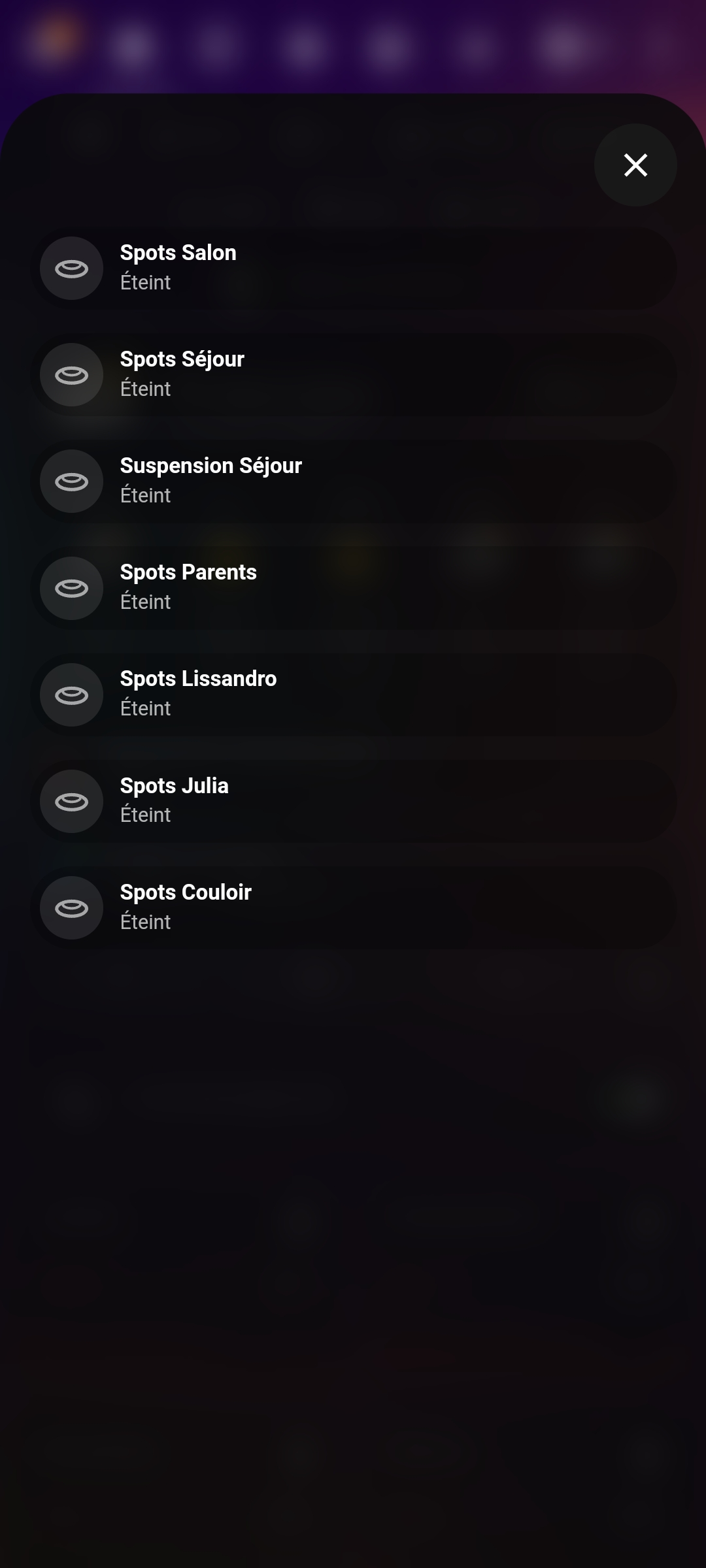

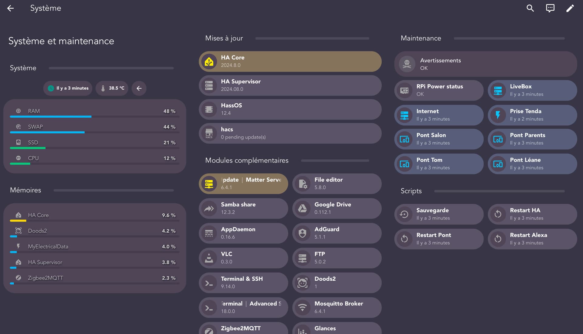

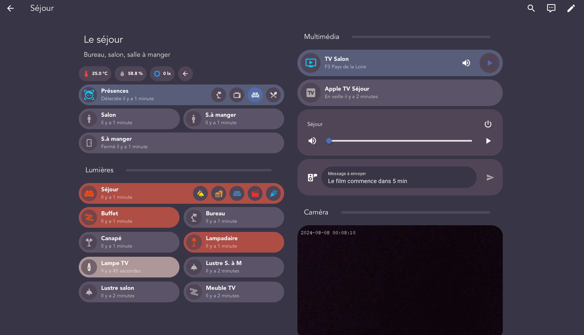

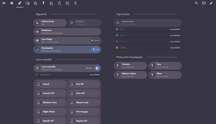

Je travaille encore dessus … quelques exemples :
10 « J'aime »
Top, merci pour les screenshots et le partage à venir !

M’étant mis aussi sur Bubble avec un mix de Rounded et suivant les tutos de My Smart Home : https://www.youtube.com/watch?v=9CwOQFFiHH8, j’ai besoin de vos lumières pour modifier le fond de la croix qui permet de fermer la pop-up.
J’aimerai le mettre de la même couleur que le fond du header à savoir ici Rose Mercière ^^
Merci pour votre aide :slight_smile:
EDIT : voici le code si certains veulent faire des modifications sur la croix
.bubble-close-button {
    background: #aa7370 !important;
    color: ${state === 'on' ? 'white' : 'white'} !important;
Est une screen d’un cash sur tablette ? et qui utilise dans ta famille le dash ? car je sais que ici ma femme par exemple elle cherche des choses simples, si je lui mets ce genre de tableau, personne ne l’utilise ahaha.
Sur tout support c’est le même rendu. Téléphone compris.
Moi et ma femme.

J’ai fait la pop-up suivante pour gérer l’éclairage de mon bureau :
J’ai deux groupes : 1 Spots qui regroupe les trois spots au plafond de la pièce et 1 Etagère qui regroupe les 2 étagères
J’aimerai autant que possible éviter d’avoir un slider général pour chaque groupe.
Le Sub-button qui est au bout du séparateur Etagères me permet de régler les réglages du groupe des deux étagères. J’ai réussi à adapter la couleur de fond par rapport a celle qui était présente de base mais je cherche un moyen pour que la couleur de ce sub-button soit celle du groupe étagère comme le fond les boutons slider.
J’ignore si je me fais bien comprendre mais un peu d’aide serait vraiment appréciable.
Merci d’avance !
Bonsoir, c’est possible simplement :
Exemple avec condition pour la couleur en plus
  .bubble-sub-button-1 {
    background-color: ${hass.states['climate.daikinsalon'].state === 'off' ? '' : hass.states['climate.daikinsalon'].state === 'cool' ? 'rgba(87, 160, 238, 1)' : hass.states['climate.daikinsalon'].state === 'heat' ? 'rgba(238, 87, 87, 1)' : 'purple' } !important;
A mettre dans les custom styles
Je viens de faire un test, ceci est fonctionnel chez moi avec la dernière version en date de BubbleCard (2.2.0)
styles: |
  div.bubble-sub-button.bubble-sub-button-1.background-on {
    background-color: rgb( ${hass.states['YOUR_LIGHT_ENTITY_ID'].attributes.rgb_color} );
Un énorme merci ça fonctionne parfaitement !
Bonjour Aurel, tu sais me dire comment tu as fait pour cette partie de ton Dashboard
Mishroom chips pour cette ligne
Bonjour, @Clooos et la communauté
Je chercher a rendre transparent le fond du popup bubble card mais je n’y arrive pas quelqu’un aurait une piste?
J’ai essayé via styles et card mod sans succès.
