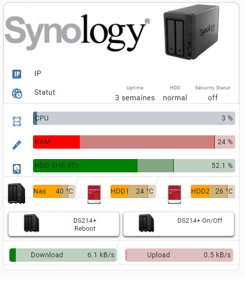

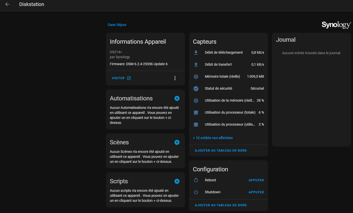

Hello tu peux partager les scipt de shutdown et reboot ?
Merci d’avance super job.
Flavio
le reboot et shutdown ce font a partir de l’intégration Synology. Tu aura deux boutons, un pour reboot et l’autre pour shutdown.
Et pour le switch du nas, j’utilise le wake on lan ( a ajouter dans le configuration.yaml):
wake_on_lan:
switch:
  - platform: wake_on_lan
    mac: 00:11:32:XX:XX:XX
    host: 192.168.X.X
    turn_off:
      service: button.press
        entity_id: button.diskstation_shutdown
Ta un tutorial wake on lan ici: [TUTO] Wake on LAN pour Synology
et la nouvelle configuration ici (le code ci dessus) [TUTO] Wake on LAN pour Synology - #13 par WarC0zes
Salut je bloque sur :
- type: horizontal-stack
- type: custom:bar-card
- entity: sensor.nas_temperature
icon: mdi:blank
height: 27px
color: orange
min: 1
max: 60
target: 50
positions:
indicator: ‹ off ›
style: |
ha-card {
margin-top: -30px;
margin-left: -10px;
margin-right: -9px;
box-shadow: none;
ha-card-border-width: 0px;
ha-icon {
–mdc-icon-size: 55px;
background: url(« /local/images/nas ds214+3.png »);
background-size: 100% 100%;
bar-card-currentbar, bar-card-backgroundbar {
border-radius: 4px;
bar-card-name {
margin: 1px;
- entity: sensor.nas_drive_1_temperature
icon: mdi:blank
height: 27px
color: orange
min: 1
max: 60
target: 50
positions:
indicator: ‹ off ›
style: |
ha-card {
margin-top: -30px;
margin-left: -15px;
margin-right: -10px;
box-shadow: none;
ha-icon {
–mdc-icon-size: 40px;
background: url(« /local/images/wd red pro3.png »);
            border-radius: 4px;
          bar-card-name {
            margin: 1px;
          - entity: sensor.nas_drive_2_temperature
            icon: mdi:blank
            height: 27px
            color: orange
            min: 1
            max: 60
            target: 50
            positions:
              indicator: 'off'
        style: |
          ha-card {
            margin-top: -30px;
            margin-left: -14px;
            margin-right: -9px;
            box-shadow: none;
          ha-icon {
            --mdc-icon-size: 40px;
            background: url("/local/images/wd red pro3.png");
            border-radius: 4px;
          bar-card-name {
            margin: 1px;
Ils sont toujours pas allignés

Qu’ est ce qui est pas aligné ??
Les images du hdd son plus bas que le cadre et ds sur la meme ligne

Ayant vu le screenshot, je me suis dit que j’ai fait peut être réutiliser le code mais non impossible
Après une séance de rétro-ingénierie ( j’exagérer, juste reformatant le code) , on vois qu’en faite, il n’y a que la partie avec les 3 températures.
Tu peut partager le code complet stp ?
Tu peut partager le code complet, stp ?
Regarde le poste
Y a le code de la carte. Faut juste que tu récupères les images à mettre dans config/www/images et en les nommant comme dans le code yaml.
Il te fait aussi adapter les sensors selon ta config notamment pour les IP ( moi je récup les IP via une intégration de ma box chez SFR). Les autres sensors vienne soir de l’intégration du nas Synology soit de loups, donc selon comment tu as nommer tes sensors faut que tu adaptes un peu. ( Par exemple chez moi j’ai du remplacer diskstation par nas)

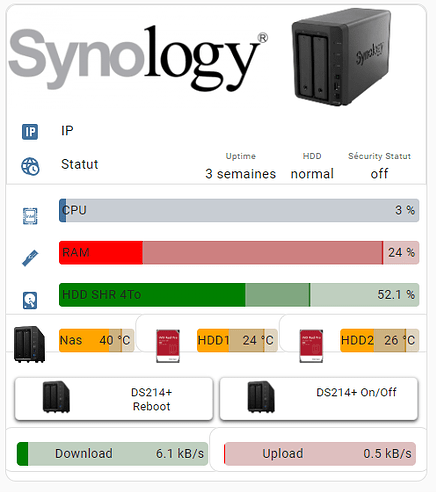

D’abord merci pour ce super travail. La carte est superbe.
J’ai adapté la carte avec ma configuration de mon NAS et j’ai juste un soucis pour l’image du NAS ou HDD dans les température qui n’apparaissent pas. C’est blanc pourtant la photo du NAS apparait bien pour les actions reboot ou ON/OFF. Le nom est correct et dans le bon dossier.
Y a t’il un autre adaptation à faire ? Le nombre à diminuer ne change rien : --mdc-icon-size: 40px;, l’image n’apparait pas ?
Merci d’avance de votre aide.
ta mon post complet avec la carte [ CARTE ] Cartes diverses ( Livebox, NAS, RPI, BLE Proxy...)
Vérifie bien le code et l’indexion ( respecter les espaces ).
Super, merci en recopiant la partie du code, les icones sont apparus. Ton travail est super.
