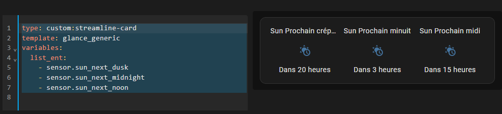

J’ai refais un exemple rapidos avec un tableau
streamline_templates:
  glance_generic:
    element:
      type: custom:vertical-stack-in-card
      cards:
        - type: glance
          show_name: true
          show_icon: true
          show_state: true
          entities: '[[list_ent]]'
Comment la mettre dans le dashboard
type: custom:streamline-card
template: glance_generic
variables:
  list_ent:
    - sensor.sun_next_dusk
    - sensor.sun_next_midnight
    - sensor.sun_next_noon
