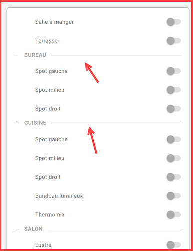

J'utilise des cartes - type: custom:text-divider-row pour séparer des sections, y a t'il possibilité de changer le texte de ces cartes pour renforcer la séparation
    text: BUREAU
bonjour, tu peux utiliser card_mod avec les réglages du theme de text-divider-row
type: entities
    text: essai
card_mod:
  style: |

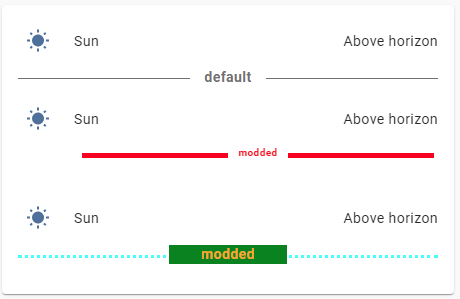

des exemples avec card_mod:
type: vertical-stack
  - type: entities
      - entity: sun.sun
        text: default
      - entity: sun.sun
        text: modded
        card_mod:
          style: |
            :host {
              --text-divider-line-size: 5px;
              --text-divider-color: red;
              --text-divider-font-size: 10px;
              --text-divider-margin: 0px 4px 40px 64px;
      - entity: sun.sun
        text: modded
        card_mod:
          style: |
            .text-divider {
              border-bottom: 3px dotted cyan !important;
            .text-divider span {
              color: orange !important;
              background-color: green !important;
              padding-left: 32px !important;
              padding-right: 32px !important;

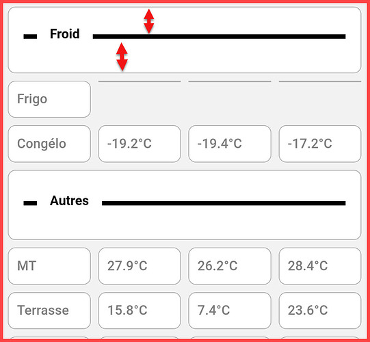

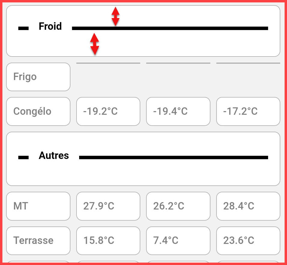

Y aurait t-il moyen de jouer sur la hauteur de la carte, dans certains cas je les trouve un peu hautes !

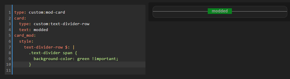

En gros, la carte text-divider-row ne dispose pas de class ha-card. En utilisant la carte entities ca la rajoute et permet de modifier le CCS.
Sinon, il faut utiliser la carte mod-card ( inclus avec card_mod )

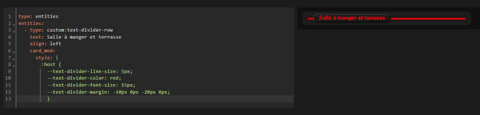

type: entities
    text: Salle à manger et terrasse
    align: left
    card_mod:
      style: |
        :host {
          --text-divider-font-size: 15px;
          --text-divider-margin: -10px 0px -20px 0px;
Pas pensé à mettre des valeurs négatives !!
