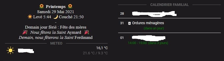

Voici un exemple en image:

Super, merci pour le partage…
Puis-je te demander les infos pour ta page de gauche… ca m’interesse fortement. Les explications ou code pour faire la carte (carte - sensors - etc…)
j’aimerais tellement avoir ces info en tete de ma pas principale. (date - meteo - anniversaire - fete - etc…)
merci a toi pour les infos !! Bon boulot !
Mille excuses, j’avais pas vu ton autre post. j’ai trouver Merci a toi.
seul truc, c’est pour la fete du jour, la page ne fonctionne pas ! probleme de lien http je suppose.
si tu as une mise a jour de ce coté la, je suis prenneur !
Encore mille merci !
J’ai arrêter le lien http et j’utilise désormais le code en python présenter dans mon dashboard :slightly_smiling_face:
