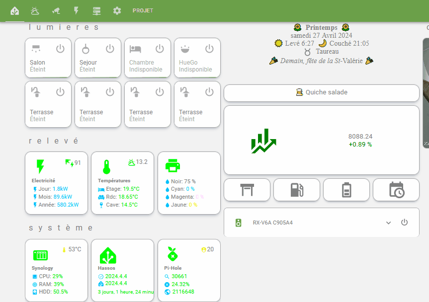

[Mon Dashboard] - @felix62
domotique-definition-2
Liens vers le github : Lien
Ma configuration et entiérement décomposée (fragmentée) (+infos sur ce lien merci a @Tank )

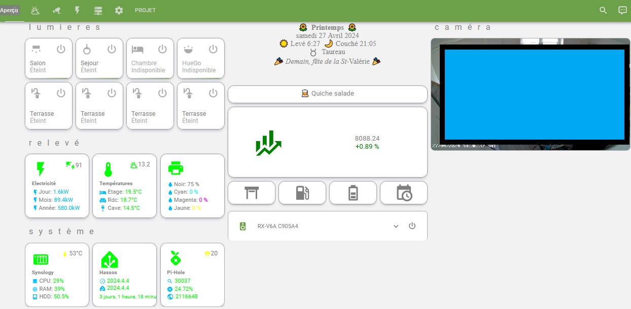

Fonctionnalités :
  • :bulb: Gestion des lumières et scénario (detecteur de mouvement…)
  • :partly_sunny: Gestion infos générales: Saisons, levé /couché du soleil (angle, zenith…), éphemeride @papoo merci, astrologie, jours fériés, culture générale (sa ne fait pas de mal)+CAC40
  • :plate_with_cutlery: Gestion planning repas de la semaine
  • :tv: Gestion du poste de télévision (Remote, ambilight, DLNA ect…)
  • :window: Gestion des volets roulants 4 Mode (Lien pour +Info) merci à @Yul pour le topic
  • :battery: Gestion des batterie : super sujet (Lien pour + Info) merci @Pulpy-Luke
  • :fuelpump: Stations service: Essence/Diesel (voir lien: Récupérer les prix de carburants - #195 par Pbranly)
  • :zap: Mesure de la consommation (électrique)
  • :window: Pilotage des volets
  • :mailbox_with_mail: Capteur boîtes à lettre
Automatisations:
  • :floppy_disk: Purge de la BDD automatique
  • :electric_plug: Prise Lexman zigbee (toute appareil mobile connecté arrivant a 90% la prise s’éteint)
  • :electric_plug: Reboot auto de la prise du FAI si ping google ect… sans réponse. merci à @FillR2
  • :window: Gestion des volets 4 Mode (Normal, Auto froid, Auto chauf, Manuel)
  • Notification Automatiques:
    • :thermometer: Rafraichissement Nocturne / Matinal : Notification durant l’été quand il est conseillé d’ouvrir ou fermé les fenêtre :slight_smile:
    • :sunny: Alerte Météo
    • :birthday: Anniversaire
    • :recycle: Poubelle
    • :running_man: :camera_flash: Détection de mouvement avec photo
    • :zap:Onduleur (si coupure de courant ou reprise)
    • :tada:Fête du jour (éphéméride)
    • :cloud_with_rain: Alerte pluie attendu dans l’heure et inversement
    • :robot: Mise a jour dispo de HA ou HACS.
Bien d’autres fonction doivent arrivée:
Sujet / tuto rédiger:

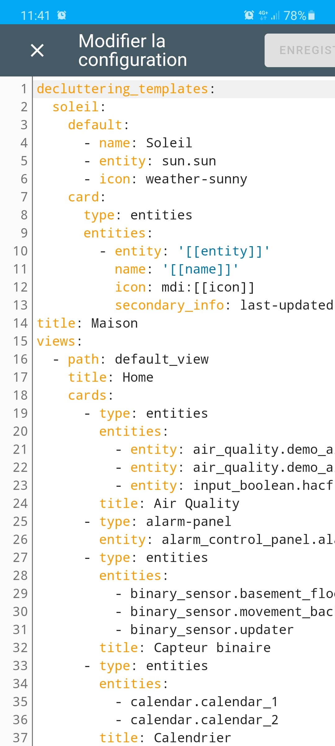

:bookmark_tabs: Donner un titre à vos carte (Text divider): Lien

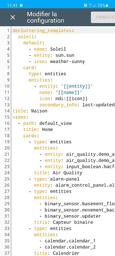

:bookmark_tabs: Reduiser ses lignes de codes (décluttering-card) : Lien
:camera_flash: Notification avec photo lors d’une détéction de mouvement : Lien
Bonne Visite
HAdashboard
sommaire

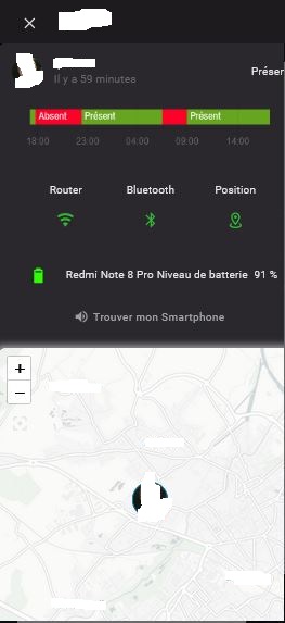

Badge d’utilisateur:
Automatisation merci à @papoo (lien du github) pour le rafraichissement nocturne ou j’ai combiné en 1 seul automatisation pour Nocturne et matinal la voici:

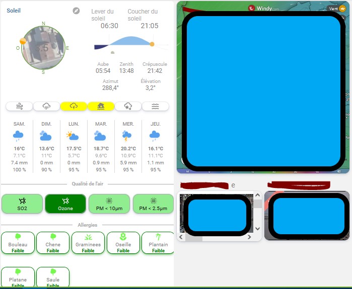

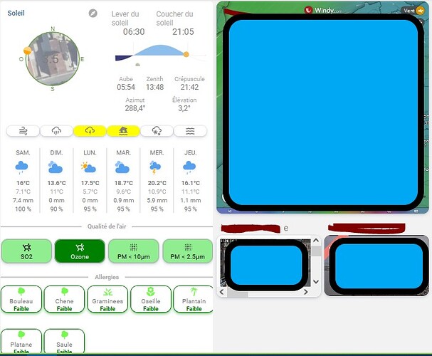

Page Meteo:

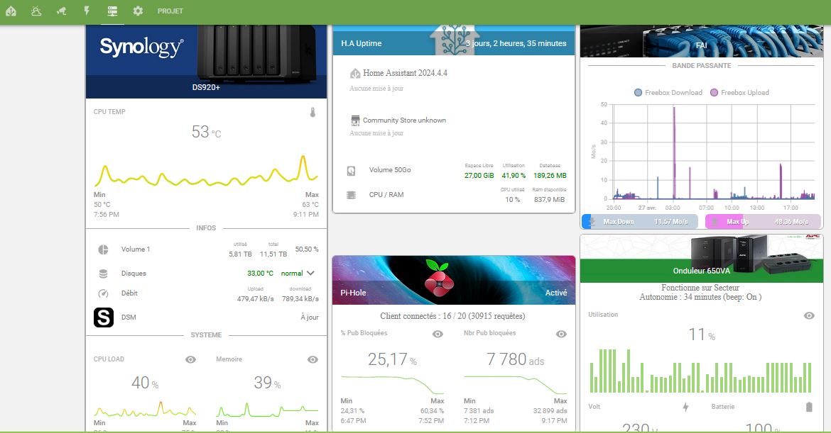

Page Informatique:
  • regroupant : (Synology, Onduleur, Pi-hole, Reseau)

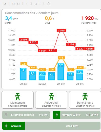

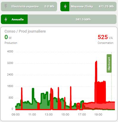

Energie:
energie2

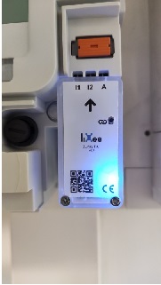

Energie obtenue avec le module supplémentaire: Zlinky
zigate-usb-ttl
Voir le tuto : Comment optimiser et gerer l’énérgie avec production solaire

Mais ta carte pour le Syno est vraiment sympa :slightly_smiling_face:, alors si cela ne te dérange pas partager le code , je suis preneur :grin:

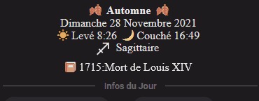

Sensor date du jour complete:
  sensors:
    date_fr_complete:
      value_template: "{{states.sensor.jour_fr.state }} {% set months = ['Janvier', 'Février', 'Mars', 'Avril', 'Mai', 'Juin', 'Juillet', 'Août', 'Septembre', 'Octobre', 'Novembre', 'Décembre'] %} {{ now().day | string + ' ' + months[now().month-1]}} {{now().year }}"
      friendly_name: "Date"
      icon_template: mdi:calendar
Saison: (vivaldi :p)
  - platform: season
Rest Json fete du jour:
- platform: rest
  resource: https://fetedujour.fr/api/v2/7vCo4ALjRbwP35cv/json
  name: Fete du jour
  value_template: "{{ value_json.name }}"

####    SUMMARY
summary:
    type: markdown
          font-size: 17px;
          font-family: Quicksand;
          height: 25px;
          background: none;
          margin-top: -0.2em;
          margin-left: -5px;
          margin-bottom: -1em;
          box-shadow: none;
    content: >
            <center>  <b>{% if is_state('sensor.season', 'spring')%} 🌻 &nbsp;Printemps&nbsp; 🌻
                {% elif is_state('sensor.season', 'summer')%} 🌴 &nbsp;Eté&nbsp; 🌴
                {% elif is_state('sensor.season', 'autumn')%} 🍂 &nbsp;Automne&nbsp; 🍂
                {% elif is_state('sensor.season', 'winter')%} ❄️ &nbsp;Hiver&nbsp; ❄️
                {% else %} Erreur Saison {% endif %} <center> </b>
            <center>  {{ states('sensor.date_fr_complete') }} <center>
            <center> ☀️  Levé   {{ as_timestamp(states.sun.sun.attributes.next_rising) | timestamp_custom(' %H:%M') | replace(" 0", "") }}
            &nbsp;🌙 Couché   {{ as_timestamp(states.sun.sun.attributes.next_setting) | timestamp_custom(' %H:%M') | replace(" 0", "") }} <center>
            <center>{% if is_state('sensor.zodiac', 'gemini')%}<ha-icon icon="mdi:zodiac-gemini"></ha-icon>  &nbsp;Gémeaux&nbsp;
                {% elif is_state('sensor.zodiac', 'aries')%} <ha-icon icon="mdi:zodiac-aries"></ha-icon>  &nbsp;Bélier&nbsp;
                {% elif is_state('sensor.zodiac', 'taurus')%} <ha-icon icon="mdi:zodiac-taurus"></ha-icon>  &nbsp;Taureau&nbsp;
                {% elif is_state('sensor.zodiac', 'cancer')%} <ha-icon icon="mdi:zodiac-cancer"></ha-icon>  &nbsp;Cancer&nbsp;
                {% elif is_state('sensor.zodiac', 'leo')%} <ha-icon icon="mdi:zodiac-leo"></ha-icon>  &nbsp;Lion&nbsp;
                {% elif is_state('sensor.zodiac', 'virgo')%} <ha-icon icon="mdi:zodiac-virgo"></ha-icon>  &nbsp;Vierge&nbsp;
                {% elif is_state('sensor.zodiac', 'libra')%} <ha-icon icon="mdi:zodiac-libra"></ha-icon>  &nbsp;Balance&nbsp;
                {% elif is_state('sensor.zodiac', 'scorpio')%} <ha-icon icon="mdi:zodiac-scorpio"></ha-icon>  &nbsp;Scorpion&nbsp;
                {% elif is_state('sensor.zodiac', 'sagittarius')%} <ha-icon icon="mdi:zodiac-sagittarius"></ha-icon>  &nbsp;Sagittaire&nbsp;
                {% elif is_state('sensor.zodiac', 'capricorn')%} <ha-icon icon="mdi:zodiac-capricorn"></ha-icon>  &nbsp;Capricorne&nbsp;
                {% elif is_state('sensor.zodiac', 'aquarius')%} <ha-icon icon="mdi:zodiac-aquarius"></ha-icon>  &nbsp;Verseau&nbsp;
                {% elif is_state('sensor.zodiac', 'pisces')%} <ha-icon icon="mdi:zodiac-pisces"></ha-icon>  &nbsp;Poissons&nbsp;
                {% else %} Erreur Astrologie {% endif %} <center> </b>
            <center>{% if not is_state('sensor.jour_ferie', 'unavailable')%} Jour férié : {{ states('sensor.jour_ferie') }}
                    {% elif not is_state('sensor.demain_ferie', 'unavailable')%} Demain jour férié : {{ states('sensor.demain_ferie') }}{% endif %}<center>
            <center><i> 🎉 &nbsp; Nous fêtons la Saint </i>{{ states('sensor.saint_du_jour') }} &nbsp; 🎉 <center>
            <center><i> &nbsp; Demain, nous fêterons la Saint </i>{{ states('sensor.saint_de_demain') }} &nbsp; <center>

Card lovelace synology
#### SYNOLOGY
      - type: custom:stack-in-card
              margin-top: 0em;
        mode: vertical
          - type: picture-entity
            entity: binary_sensor.synology_security_status
            image: /local/images/synology.jpg
            state_image:
              "Sécurisé": /local/images/synology.jpg
              "off": /local/images/synology.jpg
              action: url
              confirmation:
                text: de vouloir aller sur le site synology
              url_path: "https://synology.com"
          - type: 'custom:mini-graph-card'
                  font-family: var(--primary-font-family);
                  margin-bottom: -10px;
                .graph {
                  padding-top: 0px;
                  padding-bottom: 0px;
                .info {
                .flex {
                  padding-bottom: 6px;
              - sensor.synology_temperature
            align_state: center
            align_icon: right
            font_size: 100
            font_size_header: 11
            hours_to_show: 24
            line_color: var(--accent-color)
            line_width: 4
            animate: true
            points_per_hour: 2
            #lower_bound: 0
              fill: false
              graph: line
              extrema: true
              icon: true
          - type: custom:decluttering-card
            template: divider
              - text: INFOS
          - type: entities
                  --my-font01-color: {% if states('sensor.synology_volume_1_volume_used')|int < 70 %} green {% else %} orangered {% endif %};
                  --my-font02-color: {% if states('sensor.synology_volume_1_average_disk_temp')|int < 50 %} green {% else %} orangered {% endif %};
                  --my-font03-color: {% if states('sensor.synology_volume_1_status')== 'normal' %} green {% else %} red {% endif %}
                .card-content {
                  padding-top: 0px;
              - type: custom:fold-entity-row
                head:
                  entity: sensor.synology_volume_1_status
                  type: 'custom:multiple-entity-row'
                    - entity: sensor.synology_volume_1_volume_used
                      format: 'precision2'
                        color: var(--my-font01-color)
                    - entity: sensor.synology_volume_1_average_disk_temp
                        color: var(--my-font02-color)
                    - entity: sensor.synology_volume_1_status
                        color: var(--my-font03-color)
                group_config:
                secondary_info: last-changed
                padding: 5
                  - entity: sensor.synology_drive_1_status
                    - entity: sensor.synology_drive_1_temperature
                  - entity: sensor.synology_drive_2_status
                    - entity: sensor.synology_drive_2_temperature
                  - entity: sensor.synology_drive_3_status
                    - entity: sensor.synology_drive_3_temperature
                  - entity: sensor.synology_drive_4_status
                    - entity: sensor.synology_drive_4_temperature
             #- sensor.cpu_speed
              - sensor.synology_network_up
              - sensor.synology_network_down
            template: divider
              - text: SYSTEME
                        .graph {
                          padding-top: 0px;
                        .info {
                        .flex {
                          padding-bottom: 10px;
                      - sensor.synology_cpu_utilization_total
                    align_state: center
                    align_icon: right
                    font_size: 100
                    hours_to_show: 24
                    line_width: 4
                    animate: true
                    points_per_hour: 2
                    #lower_bound: 0
                      fill: false
                      graph: line
                      extrema: true
                      icon: true
                    .graph {
                      padding-top: 0px;
                    .info {
                    .flex {
                  - sensor.synology_memory_usage_real
                align_state: center
                align_icon: right
                font_size: 100
                hours_to_show: 24
                line_width: 4
                animate: true
                points_per_hour: 2
                #lower_bound: 0
                  fill: false
                  graph: line
                  extrema: true
                  icon: true

Question de débutant :sweat: : ce code button-card template.yaml tu le mets où ?
Cordialement
Désolé pour l’attente @foxbru , je débute aussi :slight_smile:
Pour infos: tu peux décomposer ton fichier ui-lovelace.yaml pour éviter d’avoir des Km et des Km de code et lorsqu’il y a une erreur tu gagnes du temps également.
pour te répondre dans mon ui-lovelace.yaml cela se présente:
title: Maison
decluttering_templates:
  !include www/custom-lovelace/decluttering_templates.yaml
button_card_templates:
  !include www/custom-lovelace/button_card_templates.yaml
views:
  - !include www/lovelace/00_home_view.yaml
  - !include www/lovelace/01_meteo.yaml
  - !include www/lovelace/02_camera.yaml
  - !include www/lovelace/03_informatique.yaml
  - !include www/lovelace/04_settings.yaml
  - !include www/lovelace/05_projets.yaml
le button template pointe dit alors que tout mes button template sont dans :
www → custom-lovelace → button_card_templates.yaml
dans lequel tu vas pouvoir coller le template [encre imprimante] :
####    ENCRE IMPRIMANTE
  inkwell:
    extra_styles: |
      [[[ return `
        @keyframes pulse {
          5% {
            background-color: ${variables.color};
        - opacity: 0.7
        - color: '[[[ return variables.color ]]]'
        - filter: drop-shadow( 0 0 2px rgba(0, 0, 0, .7))
        - font-size: 1.5em
        - text-shadow: 0 0 6px black
        - overflow: visible
        - border: solid 3px gray
        - border-top: none
        - background: |
              var level = entity.state;
              var color = variables.color;
              return `linear-gradient(to top, ${color}, ${color} ${level}%, rgba(255,255,255,0.12) ${level}%)`
        - animation: |
              return (0 + entity.state) < 10
                ? 'pulse ease-in-out 1s infinite'
                : 'none'
N’hésite pas si j’ai manqué de précision :slight_smile:

Comme tu as pu le remarquer il fait appelle à des groupes et au decluttering.
decluttering:
####    LIGHT
light:
    entity: "[[entity]]"
    icon: mdi:lightbulb
    aspect_ratio: 1/1
          box-shadow:
            {% if is_state('sun.sun', 'above_horizon') and is_state('[[entity]]', 'on') %}
              inset -4px -4px 8px 0 rgba(255,255,255,.5), inset 4px 4px 8px 0 rgba(0,0,0,.03);
            {% elif is_state('sun.sun', 'above_horizon') and is_state('[[entity]]', 'off') %}
              -5px -5px 8px 0 rgba(255,255,255,.5),5px 5px 8px 0 rgba(0,0,0,.03);
            {% elif is_state('sun.sun', 'below_horizon') and is_state('[[entity]]', 'on') %}
              inset -4px -4px 10px 0 rgba(50, 50, 50,.5), inset 4px 4px 12px 0 rgba(0,0,0,.3);
            {% elif is_state('sun.sun', 'below_horizon') and is_state('[[entity]]', 'off') %}
              -5px -5px 8px 0 rgba(50, 50, 50,.5),5px 5px 8px 0 rgba(0,0,0,.15);
      notification: >
        [[[ return Math.floor(states['[[sensor]]'].state) ]]]
      icon_hue: &icon_hue >
        [[[ const state = entity.state === 'on' ? 'animate' : null;
        return `<svg viewBox="0 0 50 50"><style>@keyframes animate{0%{transform: scale(0.85);}20%{transform: scale(1.1);}40%{transform: scale(0.95);}60%{transform: scale(1.03);}80%{transform: scale(0.97);}100%{transform: scale(1);}}.animate{animation: animate 0.8s; transform-origin: center;}</style>
        <path fill="#9da0a2" d="M27.4 47.3h-4.9s-.7.1-.7.8.4.9.7.9h4.9c.3 0 .7-.1.7-.9s-.7-.8-.7-.8zm3.3-2.9H19.3s-.8 0-.8.8.6.9.8.9h11.5c.2 0 .8-.1.8-.9-.1-.8-.9-.8-.9-.8zm0-3H19.3s-.8 0-.8.8.6.9.8.9h11.5c.2 0 .8-.1.8-.9-.1-.8-.9-.8-.9-.8zm0-2.9H19.3s-.8 0-.8.8.6.9.8.9h11.5c.2 0 .8-.1.8-.9s-.9-.8-.9-.8zm5.2-23.2c-3.3-5.3-7-5.6-10.9-5.6-3.8 0-8.4.4-10.9 5.6-.1.1-.1.3.1.7.4.8 3.3 7.2 3.2 18.8 0 1.1-.1 1.6 0 1.7 0 .1 0 .7 1.1.7h13c1 0 1-.5 1.1-.7v-1.7c-.1-11.6 2.8-18 3.2-18.8.1-.4.1-.5.1-.7"/>
        <path class="${state}" fill="var(--button-card-light-color-no-temperature)" d="M14.1 15.3c3.4-.3 7-.4 10.9-.4 3.8 0 7.5.2 10.9.4.4-.4.7-.8.9-1.1C39 8.5 38.9 6.5 38.9 6c-.2-4.4-8.4-5-12.1-5h0-3.4c-3.7 0-12 .5-12.1 5 0 .5-.1 2.5 2.1 8.2 0 .3.3.8.7 1.1z"/></svg>`; ]]]
    template: light
    styles: &icon_hue_styles
        icon_hue:
          [top: 20%, left: 27%, width: 45%, height: 45%, position: absolute]
        notification:
          - background-color: >
                if (states['[[sensor]]'].state == 0)
                return "lime";
                return "red";
          - border-radius: 50%
          - position: absolute
          - left: 70%
          - top: 5%
          - height: 20px
          - width: 20px
          - font-size: 15px
          - line-height: 20px
        - font-size: 13px
        - color: var(--text-color)
        - top: 75%
        - padding-bottom: -20px
        - background-color: var(--primary-background-color)
        - border-radius: 20px
      - value: "on"
            - box-shadow: none
            - color: "yellow"
      - value: "off"
            - box-shadow: none

grand merci a toi. je vais jetter un coup d’oeil la dessus.
Du coup, obliger de le faire en yaml ??
pas possible par le graphic ?
Tout est possible par graphique, mais il n’y aura pas autant d’optimisation de code…:innocent:
oui, mais alors le decluttering et le template, je dois les mettre dans le dashboard-row tout les deux ??
L’éditeur de configuration :
ok, je vais tester. merci a toi :wink:
pour la blague du jour, cela ne fonctionne plus chez moi… Pareil chez toi ?
Capture d’écran 2021-08-30 à 14.32.08
pourtant le lien est toujours correcte.
quelque chose a modifier sur la carte ou dans le scrape ?
