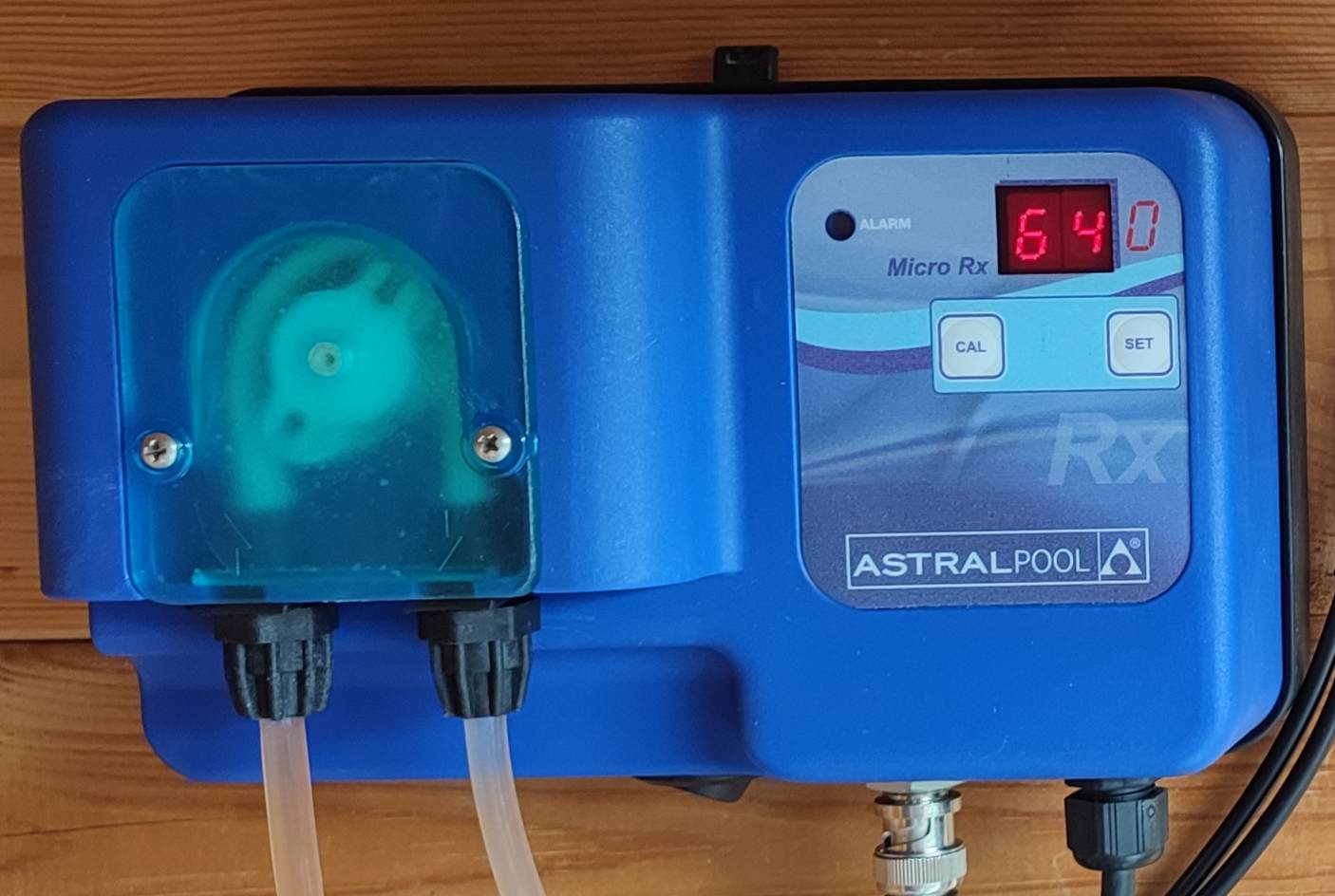

j ai un photometre scuba 2 pour mes mesures en saison ( cl , ph , tac , cya ) , pour le ph exactement la meme mesure que le module donc c est plutot cool a voir sur la saison maintenant , et pour le redox pas encore remis en route le regul astralpool donc pas encore de comparaison .

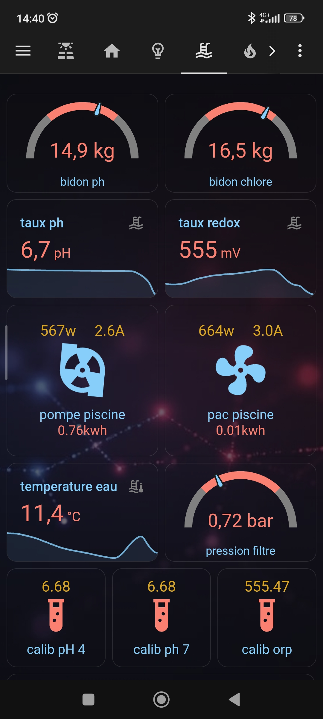

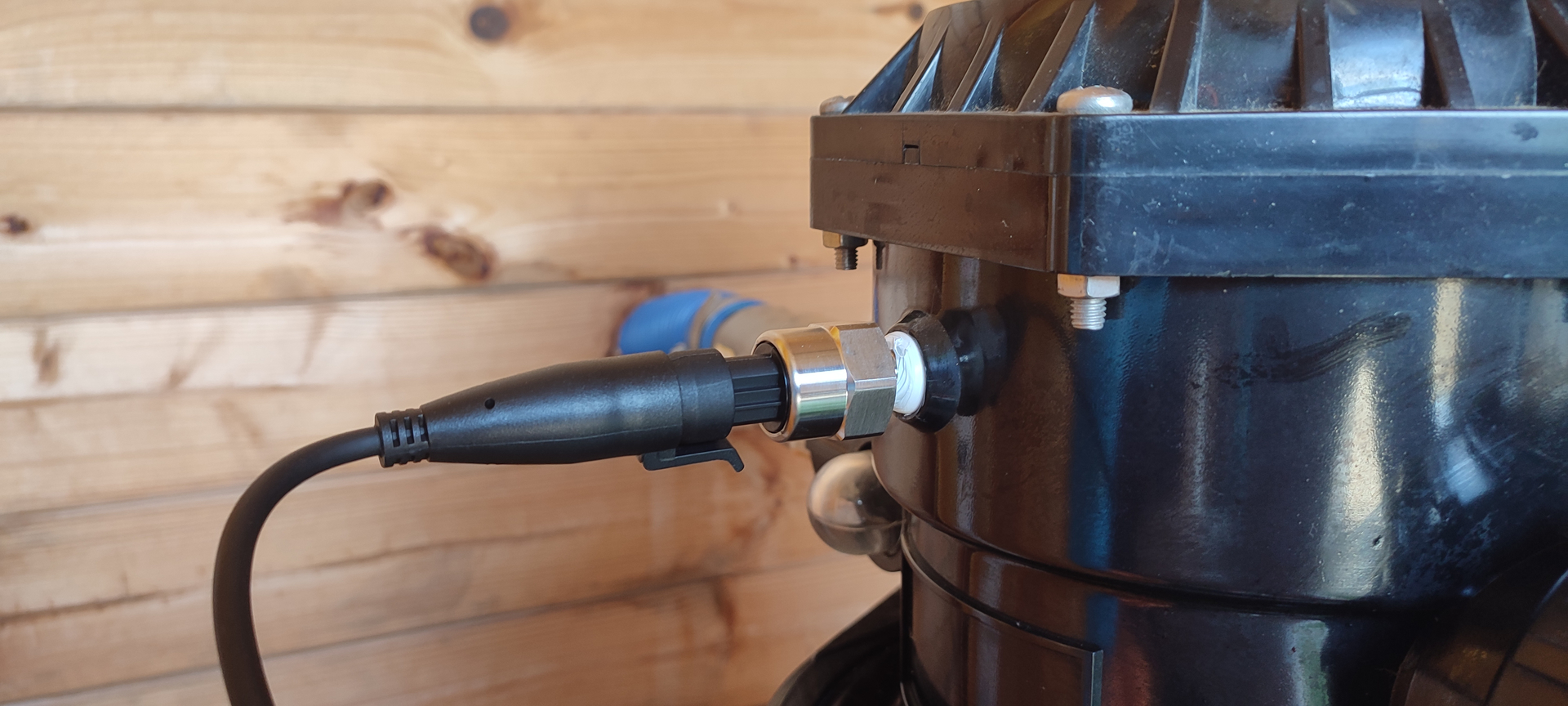

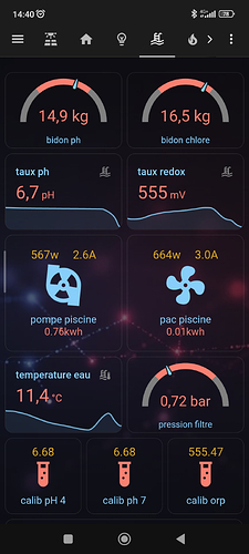

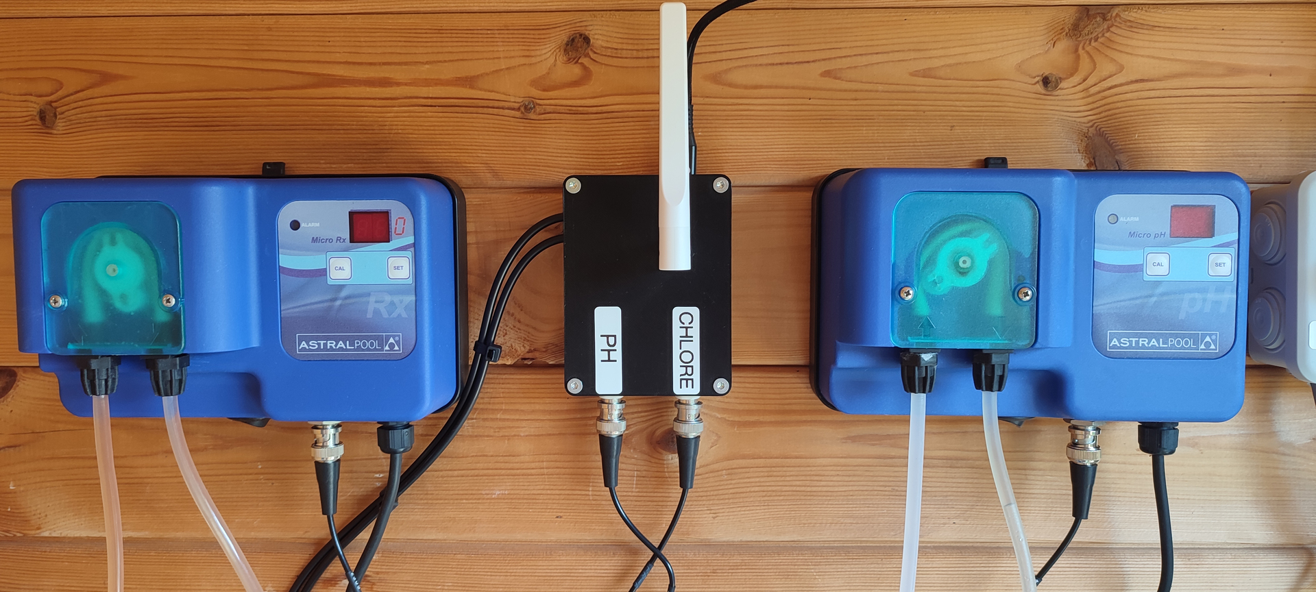

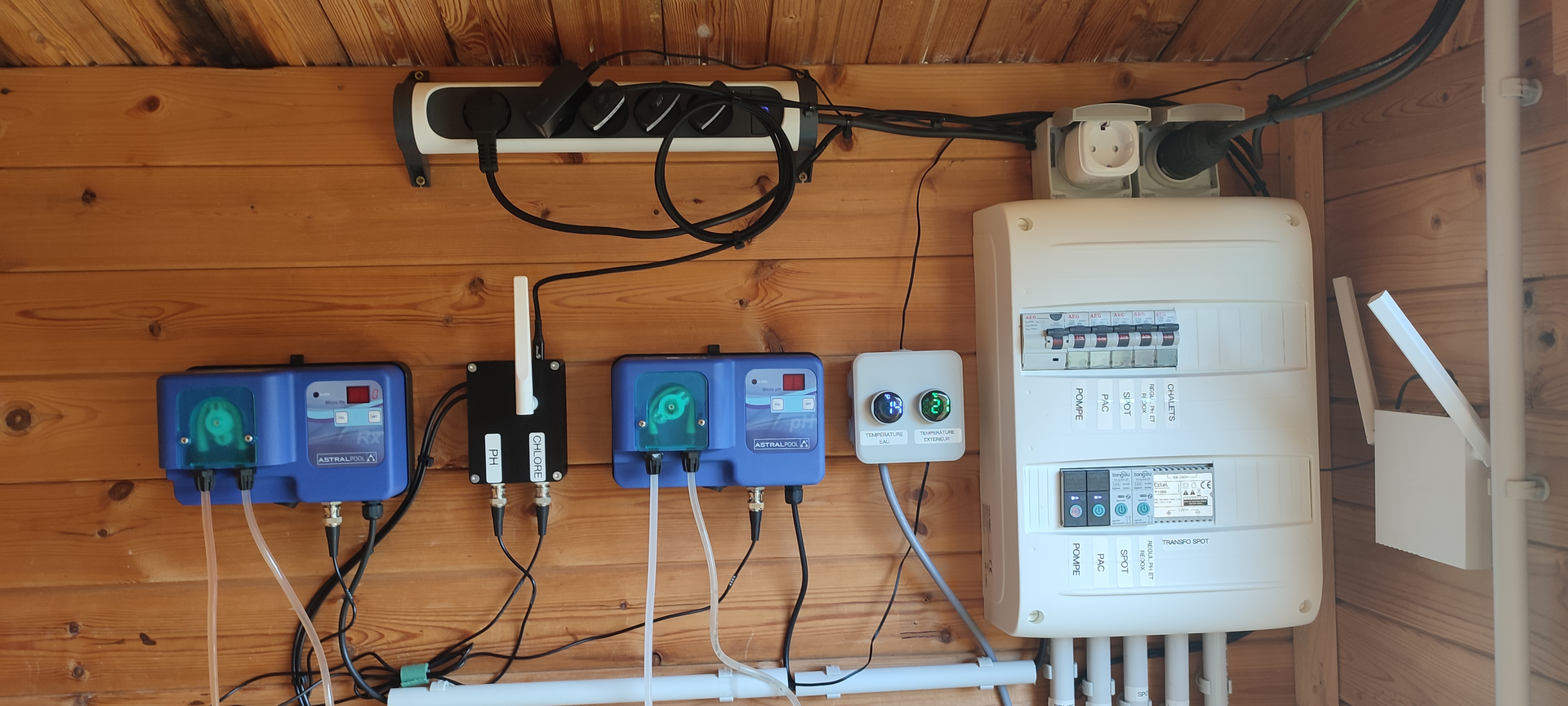

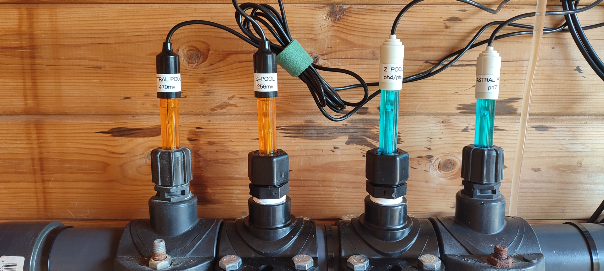

je vous joint quelques photos de l instal qui est quasi a son etat final .

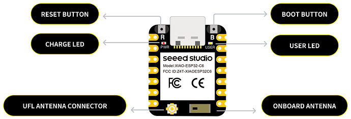

supprimer proprement la carte de Zigbee2mqtt puis Reset Factory (soit tu reprogrammes avec Erase All Flash before sketch Upload : Enabled) soit tu appuies +10s sur le bouton BOOT) puis ré appairer

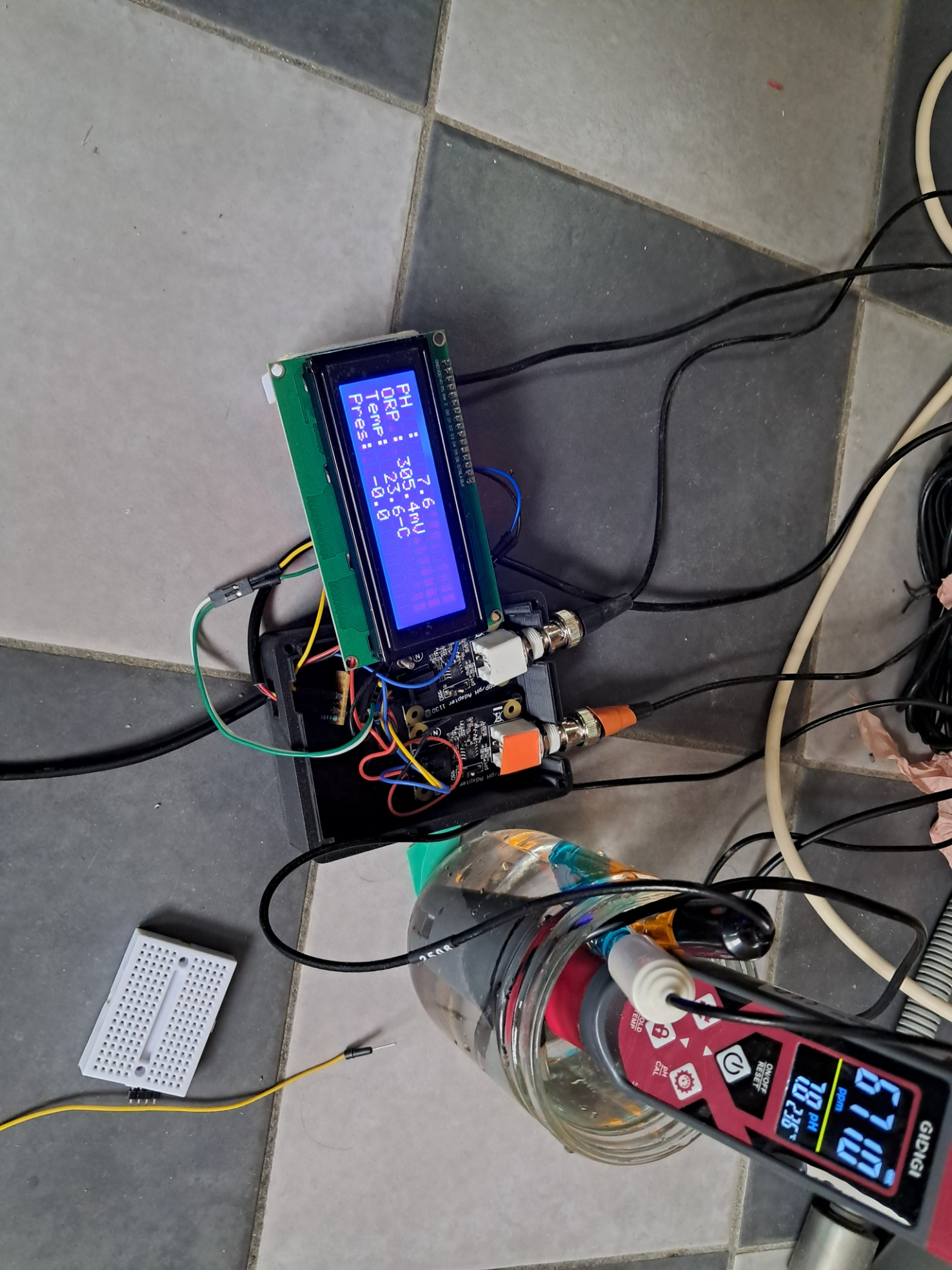

en pleine phase de débug, j’ai rajouté un écran 4 x 20 caracteres à 4€ sur le bus I2C
je me suis basé sur la version esphome de @abulcke parceque l’IDE c’est du chinois pour moi…

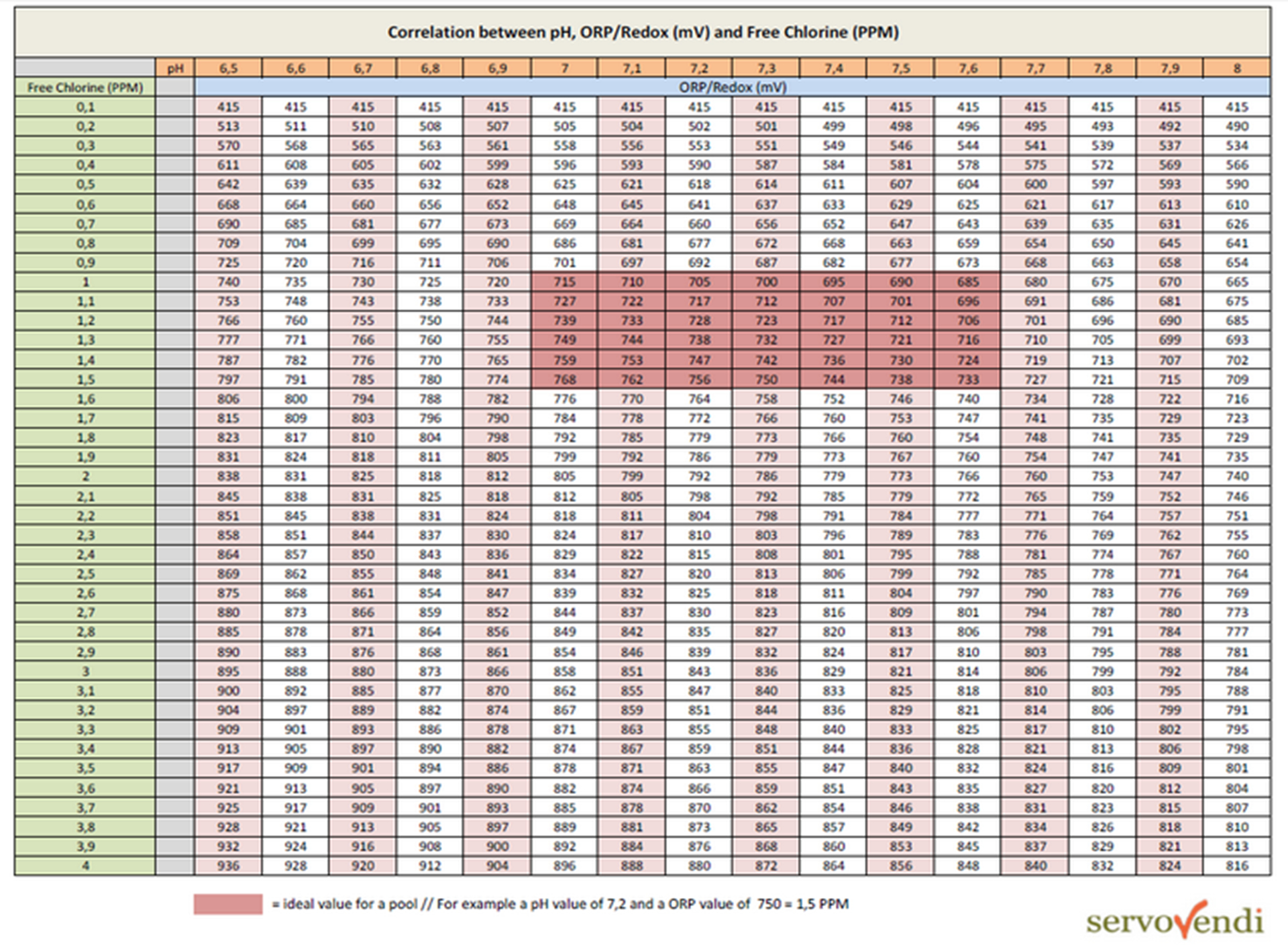

Pour les intéressés, ci-dessous un capteur template pour convertir l’ORP en chlore libre en fonction du pH (pensez à remplacer les 2 sensors déclarés au début par vos sensors perso) :

C’est basé sur ce tableau :
merci c est top ,

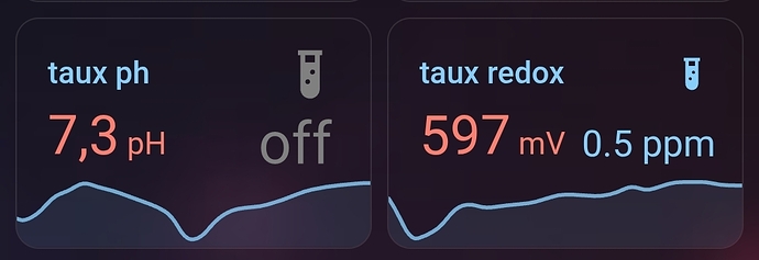

chatgpt m avais fait aussi un template mais force est de constaté que le tient comme le sien ne reflete pas le bon taux .
chez moi au photometre ( et a la bandelette) en ce moment j ai 1.2 ppm de chlore pour 600mv alors que dans le tableau cela annonce 0.5 ppm .

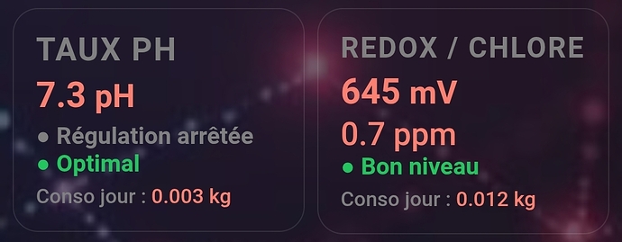

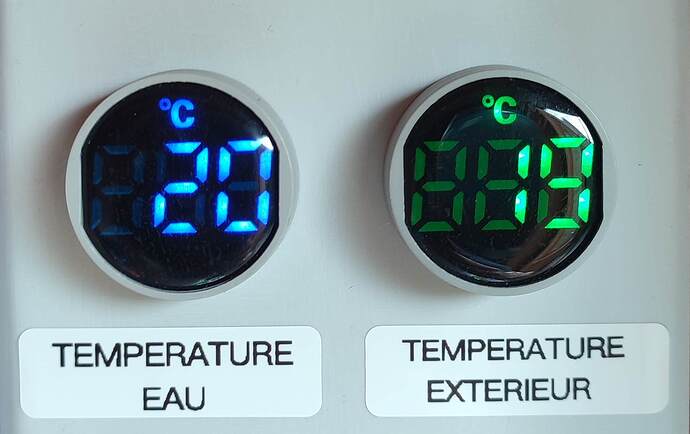

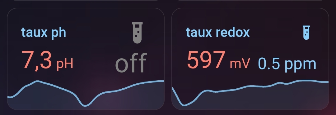

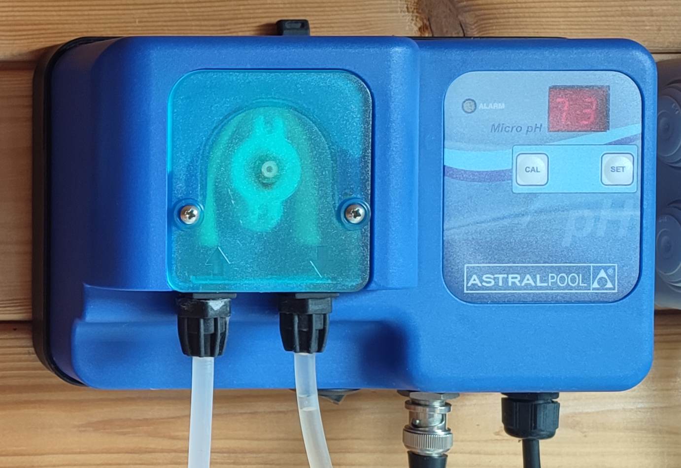

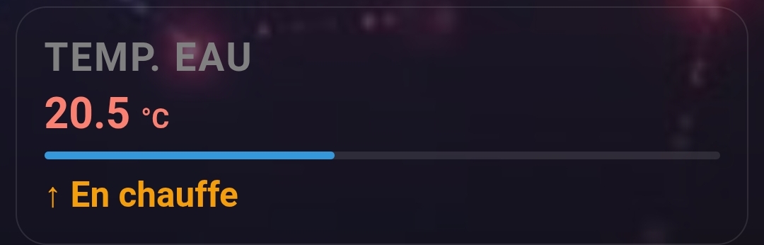

j ai remis en route ma piscine semaine derniere et l equilibre de l eau est maintenant bon , et la temperature de l eau montant gentillement j en ai profité pour re etalonner les sondes a 20° pour avoir une precision des plus optimum .
je vous met un comparatif de mes appareils de base , regul ph et redox et sonde de temperature , avec le module de @abulcke et franchement y a pas grand chose a dire les photos parlent d elle meme .
merci encore pour le travail effectuer par @abulcke c est top .
