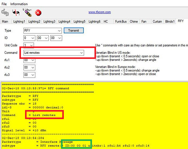

Tu es certain que tu lances la commande pour lister les télécommandes/volets connus ?
Mouarfff !
Effectivement je n’ai pas effectué cette étape ( pas vraiment vu sur les tuto parcourus.
Je tente rapido.
Merci pour la réponse rapide :slight_smile:
C’est le 8ème message de ce sujet… le début de la procédure que j’indique :sweat_smile:
Je viens de tester et bien le retour indiqué.
Si correct, ID serait celui-ci ? tu peux me confirmer :stuck_out_tongue:
071a000000101010
7/11/2021 08:51:59:295= 14010307010001010105A100017420524658434F4D
Packettype        = Interface Message
subtype           = RFY remote:0 ID:01 01 01 unitnbr:5 rfu1:A1 rfu2:0 rfu3:1
Donc avec un id 010101 ça donne 071A000001010101

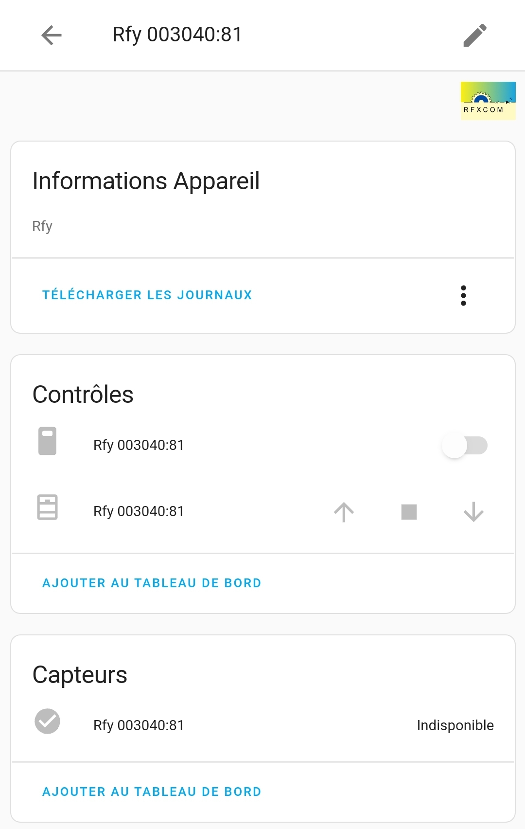

mais si je redemarre HA,rebelote capteur indisponible!
cela pourrait venir du recepteur rfx?
Un raspberry à priori avec d’autres matériel branché ?
Que donne la logs dans paramétres / système/ journaux (tout en bas)
