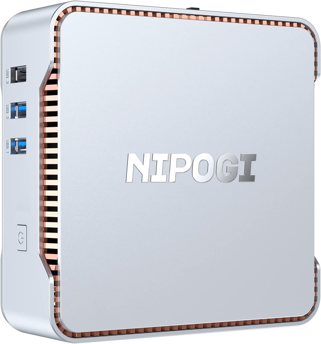

@Argonaute ce genre de PC pourrait permettre de remplacer le SSD M2 par la carte CORAL et metrtre un SSD en sate ?
https://www.cdiscount.com/informatique/achat-pc-ordinateur/acepc-mini-pc-8go-ram-128go-rom-celeron-j4125/f-1070853-ace0610840952225.html?idOffre=1991539179#desc
【Options d’extension de mémoire】 Le mini-ordinateur NiPoGi est livré avec 8 Go DDR4 et 128 Go SATA M.2 2280 SSD. La mémoire peut être étendue à un SSD/HDD SATA de 2,5 pouces. Et vous pouvez également ajouter un disque dur externe via les ports USB 3.0.
Je viens de trouver ça
NiPoGi Mini PC, 12 Go DDR4 / 128 Go SSD M.2 Celeron J4125
Avec un disque SSD intégré en M2, qui je pense n’est pas soudé, car je n’ai pas trouvé d’info sur des disques M2 soudés.
Entre 180 et 200 euros pour 8 et 12 Go avec 256 ou 128 en SSd,
Je me dis que comparé à un Pi il n’y a pas photo (surtout vu les prix du moment).
Le tout avec la possibilité d’ajouter un CORAL en m2 a 30 euros.
Ce qui donne un bon PC pour une installation Frigate, HA, Z2M etc ?
Qu’en pensez-vous ??
Ca m’a l’air pas mal avec ça comme Coral la M.2 Accelerator B+M key. Le disque fournit est un SSD donc, le slot M2 est dispo…
Par contre, trouver la coral en m2 n’a pas l’air plus évident que dans les autre formats. Une source ?
Ça te parait correct comme miniserveur pour peut-être essayer proxmox ou juste du docker ?
