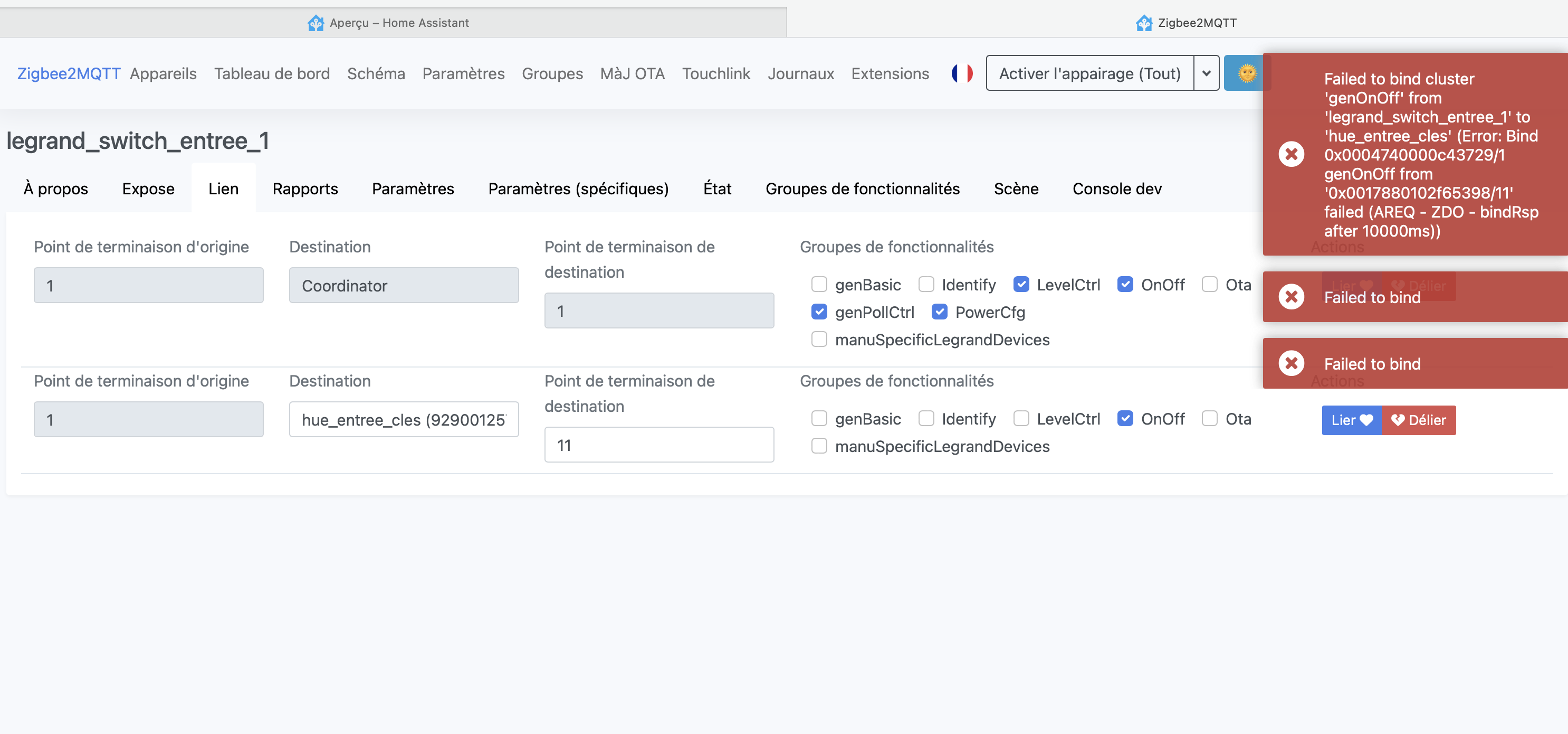

J’essaye de « binder » mes interrupteurs Legrand à des lampes Philips Hue (soit directement à une lampe (hue_entree_cles dans le screenshot), soit à des groupes de lampe (hue_entree dans le screenshot)), mais je reçois ce type de message d’erreur abscons. Une idée de ce qui pose problème ?
