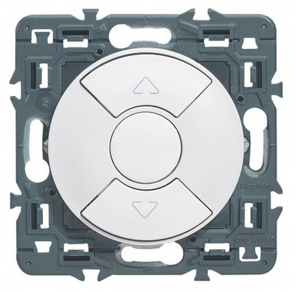

La maison est équipée de volets roulants et j'ai 2 type d’interrupteurs :
  1. des anciens modèles basiques Somfy INIS :
  1. et des modèles plus récents Legrand Céliane 099740 :
Je souhaite les piloter en Zigbee et je suis à la recherche de micro modules à placer dans les boitier de chaque interrupteurs. L'idée étant de pouvoir continuer à utiliser les boutons physiques + pouvoir utiliser les fonctionnalités à distance via HA.
