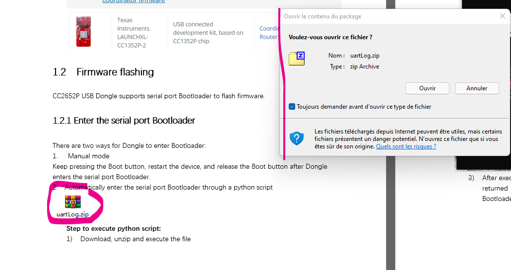

le lien est mort ou je ne comprend rien je ne trouve pas l’archive zip dans le docx
C’est pas un souci de liens
j’ai réussi a trouver l’archive. avec open office elle ne s’affichait pas.

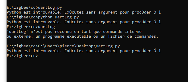

mais maintenant j’ai telecharger python mais sur sceen il ouvre le cmd de Windows mais je n’arrive pas a exécuter le fichier uartLog.py.
dsl je n’ai jamais utiliser cmd ni taper aucune commande c’est pas évident .

j’ai installer python pourtant
