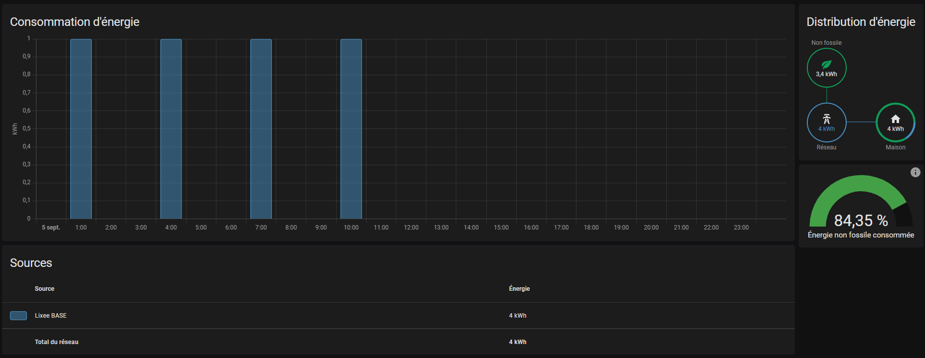

Cependant, lorsque je veux configurer mon tableau de bord Energie, je n’ai qu’un relevé toutes les 3 heures. Et à chaque fois je n’ai qu’ 1 kWh. Voici mon tableau :
Pour le coup, je n’ai pas d’heures creuses/pleines, j’ai un tarif de base. Je n’ai fait aucun sensor perso…
