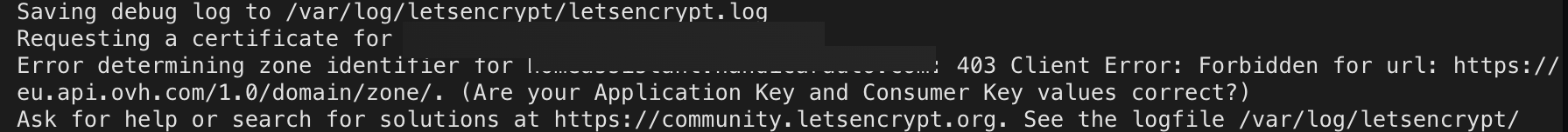

voila qui est clair
Error determining zone identifier for homeassistant.xxxxx.com: 403 Client Error: Forbidden for url: https://eu.api.ovh.com/1.0/domain/zone/. (Are your Application Key and Consumer Key values correct?)
Ask for help or search for solutions at https://community.letsencrypt.org. See the logfile /var/log/letsencrypt/letsencrypt.log or re-run Certbot with -v for more details.
il y’a un soucis avec l’utilisation des API OVH

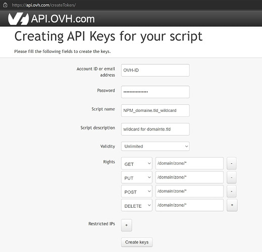

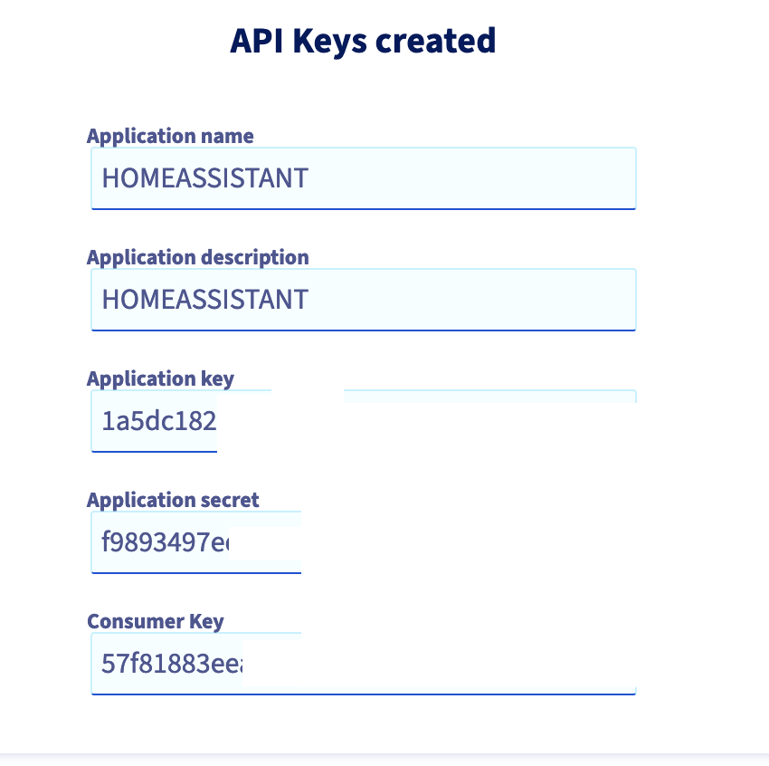

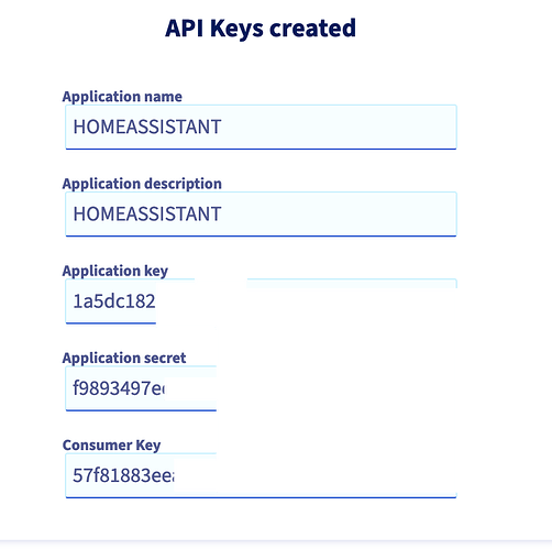

Voici ici les clés qui ont généré par ovh

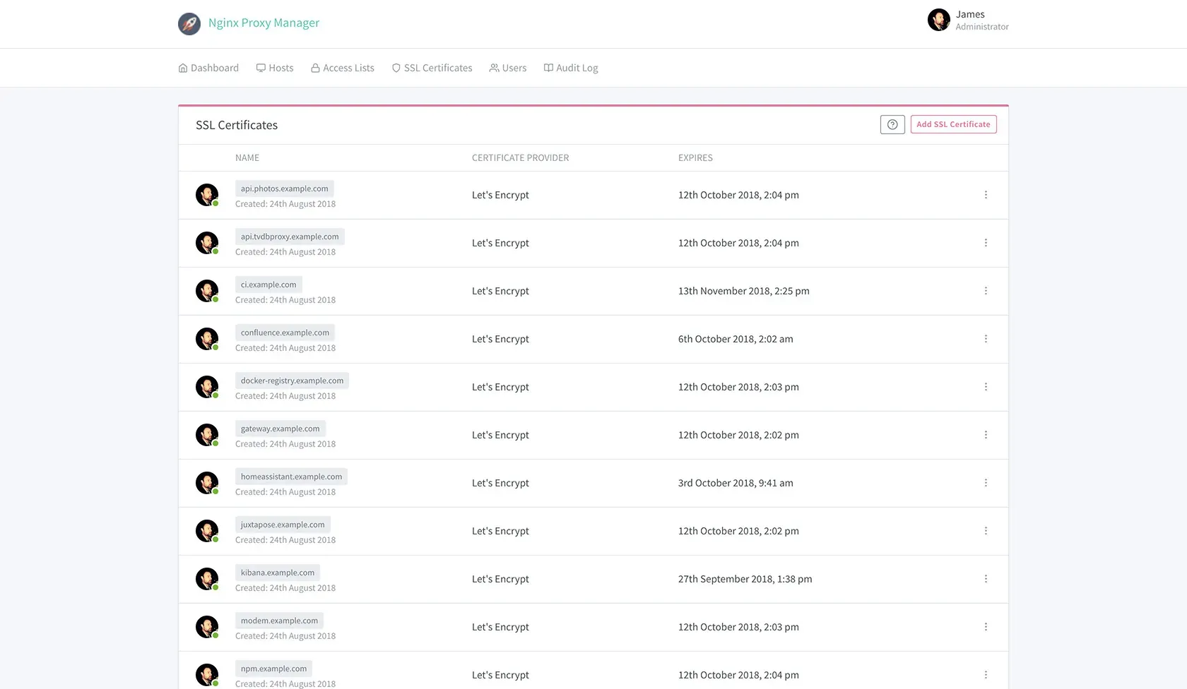

Ici les info pour NGINX Home Assistant SSL proxy

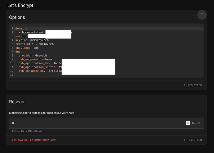

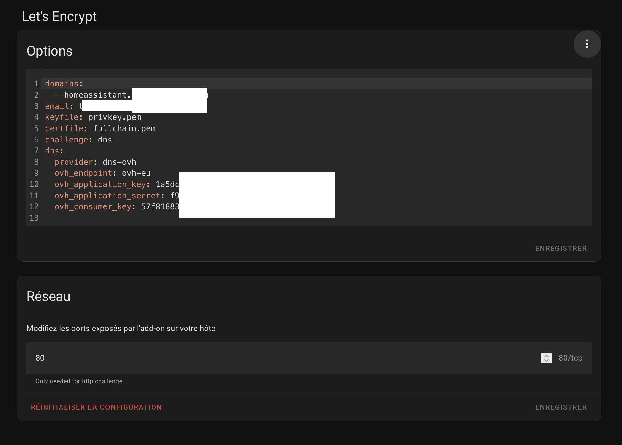

Ici les informations pour Let’s Encrypt qui correspond aux informations récupérées par API OVH
Je ne vois pas où il y a le problème avec l’API ?

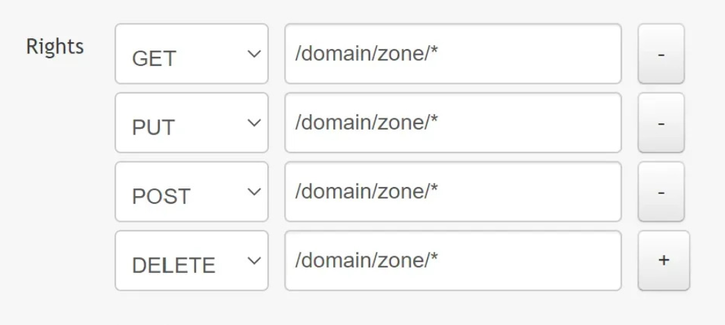

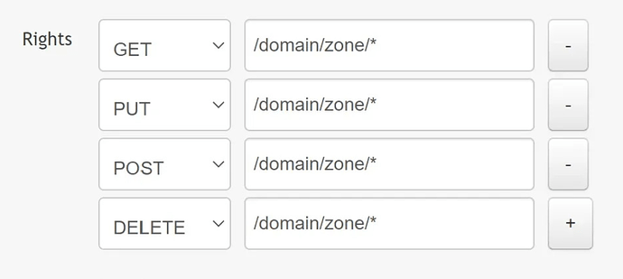

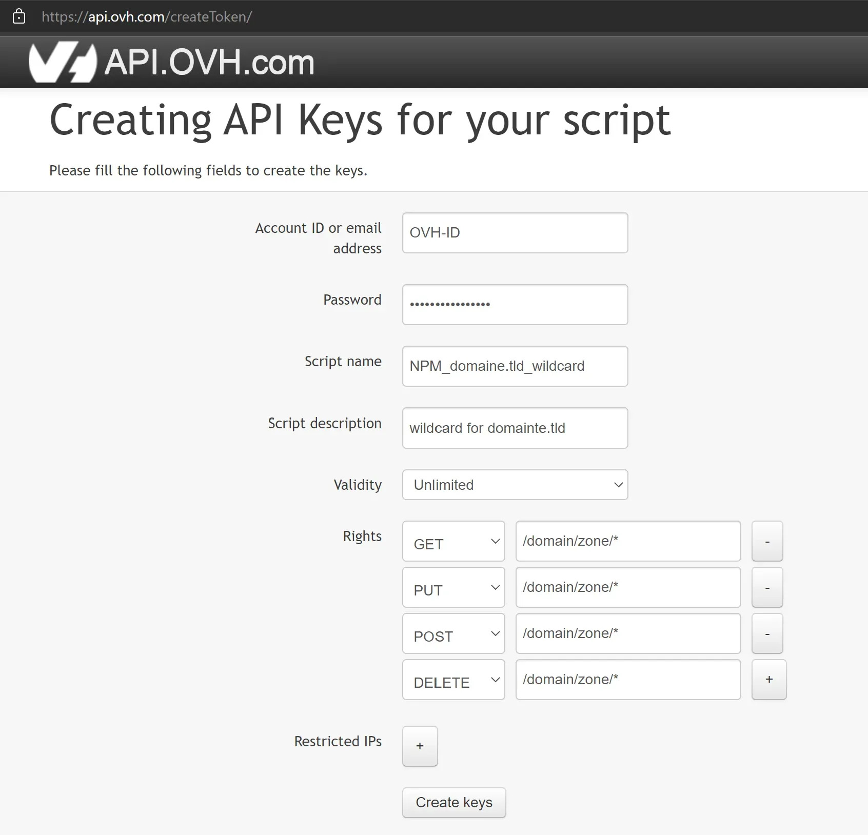

C’est quand tu crées , dans cet parti qui a un problème.
et surtout cette partie
vu l’erreur 403 sur les endpoints

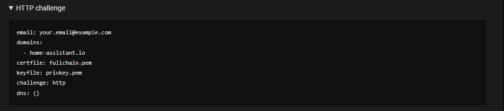

dans la doc de let’s encrypt:
Trop tard je suis en challenge DNS :wink:
j’ai ça
