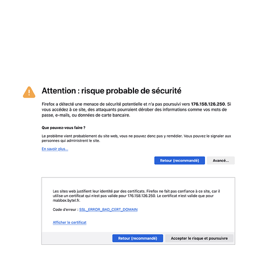

Les ports 443 et 80 sont actuellement utilises pour l’accès à ta box.
Comme montré par @WarC0zes dans la Doc BBox, tu cliques sur régler au niveau accès à distance et tu changes les ports par 8080 et 8443 par exemple
Pour preuve, Tu vois bien sur firefox que c’est ta box qui répond actuellement : mabbox bytel.fr

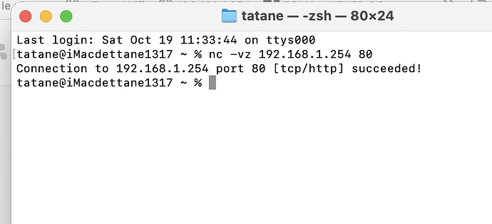

Je récapitule :
• Redémarré la box buygue
• Redémarré Let’s Encrypt
• Redémarré NGINX Home Assistant SSL proxy
• Testé mon port 80 À partir de mon Terminal

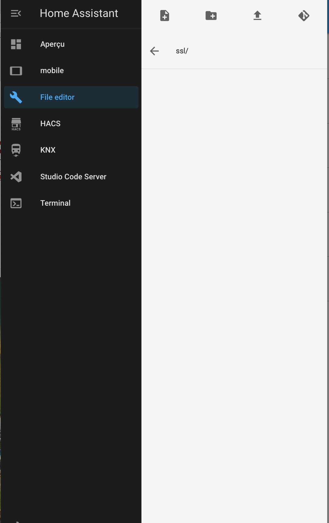

Malgré cela, rien dans mon fichier SSL
Encore une fois la ce n’est pas le port de HA que tu test mais ton routeur
Il faudrait qu’avec un téléphone en 4g tu ailles sur le port 80 de ton ip publique
