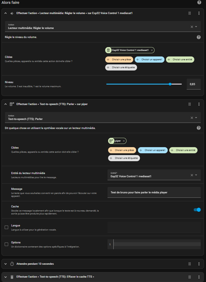

Comme le dit @BBE c’est facilement réalisable si tu disposes d’un media_player, le triger présence tu l’as déjà j’imagine.
Dans mon cas il est basé sur un ESP32.
Exemple en capture.

Utiliser l’entrée de ton entité smartphone dans la zone en condition, et le tts en action
