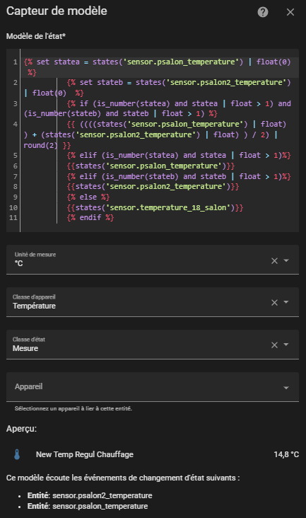

Je suis curieux de savoir comment tu bascule les sondes
Tu le fait manuellement ou bien il y a un script ?
Il est pas mal d’avoir une sonde primaire et secondaire en cas d’absence de la sonde primaire .
Je le fait dans un capteur modèle:
Je concède que le « > 1 » n’est pas le meilleur test mais bon, ça me convient.
Bob
