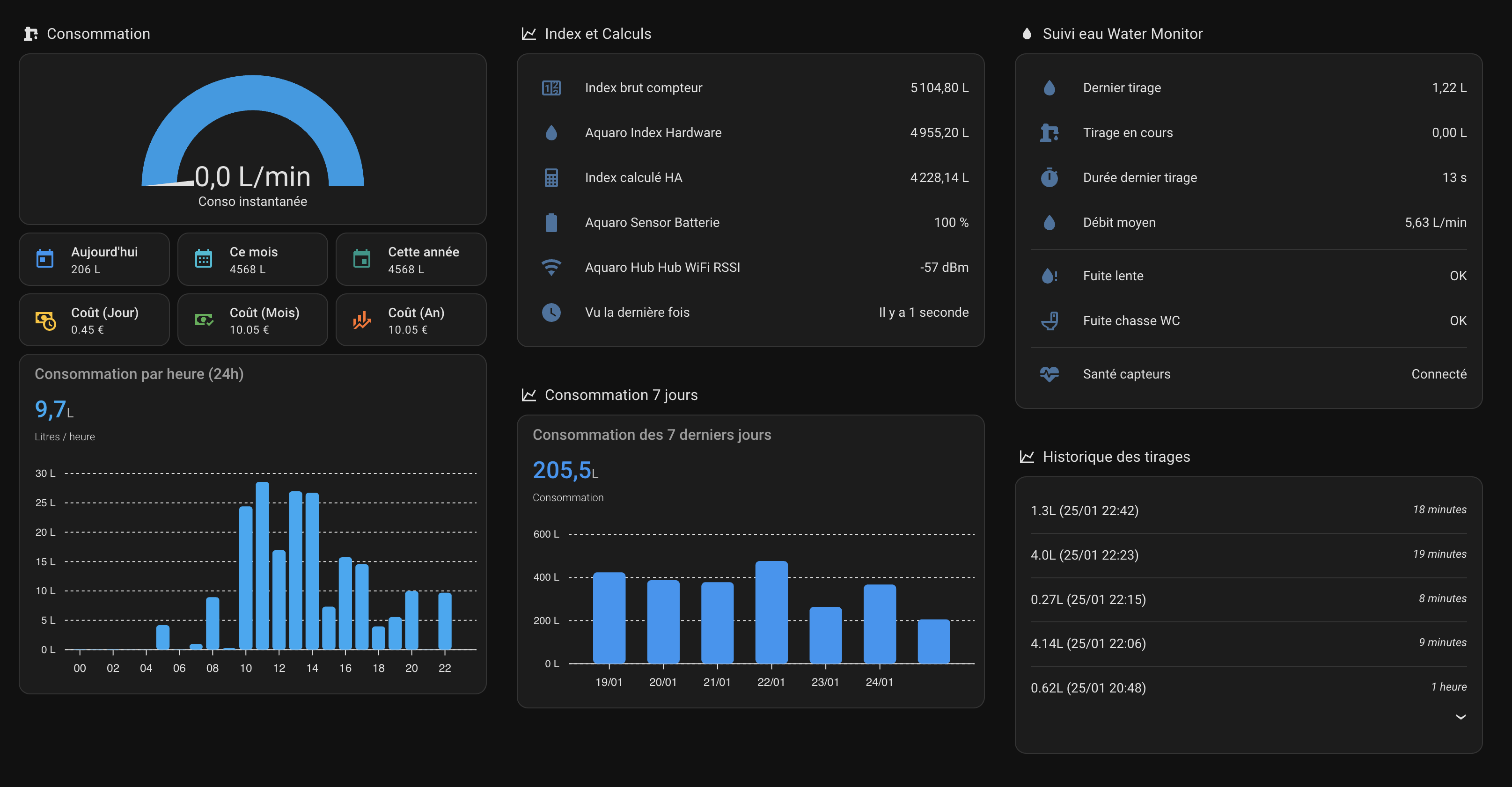

En fait, le problème vient du fait que l’entité cumulative_usage remonte le nombre brut d’impulsions (ticks) du compteur, mais Home Assistant l’interprète directement comme des litres, d’où ce total aberrant de 52 m³.
Comme le capteur de débit instantané (L/min) est correct, on peut appliquer un coefficient de conversion pour retrouver la bonne valeur. Voici une solution de contournement qui fonctionne chez moi en créant un capteur template.
Tu peux ajouter ceci dans ta configuration YAML (pense à remplacer l’ID de ton capteur Aquaro) :
# Création d'un capteur virtuel pour corriger les données brutes d'Aquaro
template:
  - sensor:
      - name: "Aquaro Consommation Corrigée"
        unique_id: aquaro_consommation_corrigee
        unit_of_measurement: "L"
        device_class: water
        state_class: total_increasing
        state: >
          {# Récupération de la valeur brute du capteur #}
          {% set raw = states('sensor.aquaro_sensor_xxxxxxxxxxxxxx_cumulative_usage') | float(0) %}
          {# Application du coefficient 0.0571 pour convertir les impulsions en litres #}
          {# La fonction max évite les valeurs négatives #}
          {{ max(raw * 0.0571, 0) | round(2) }}
Une fois ce capteur en place, il te suffit de l’utiliser comme source pour créer un Compteur de services publics (Utility Meter). Cela te donnera une consommation journalière propre et juste en attendant un correctif officiel de l’intégration.
