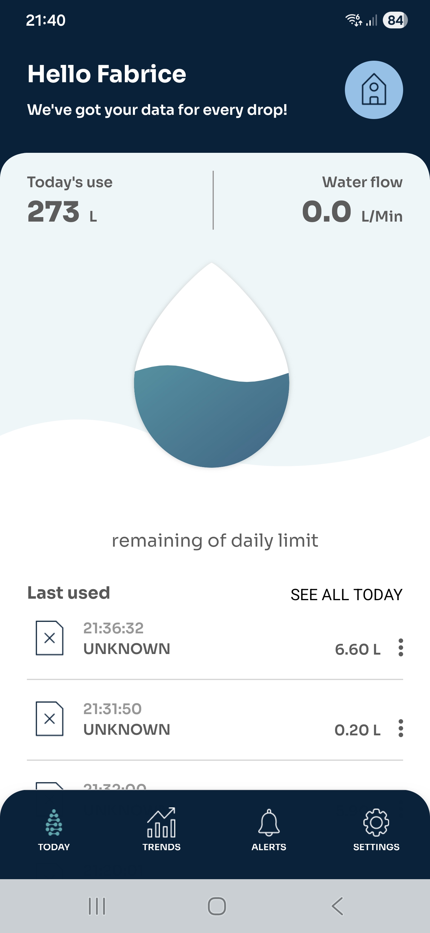

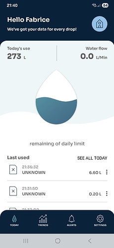

J’ai reçu le mien en début de semaine (commandé au début du kickstarter ou presque).
L’info est bonne via l’appli.
Via mqtt dans HA ca remonte, mais quand je ne tire rien il oscille entre 0 et 1L/min la ou sur l’appli il reste à 0.
Sinon quand l’eau coule l’info est bonne via mqtt.
Niveau sensibilité un petit filet s’eau qui coule (<1,5L/min en gros) il ne le voit pas. Ca fera du suivi Conso mais pas forcement de petites fuites
Voila pour mes premiers tests :slight_smile:

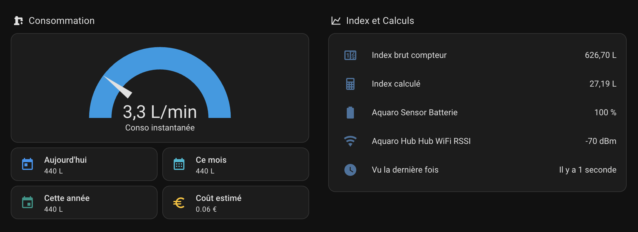

Tu as fait une manip particulière pour la remontée d’infos sur HA ? Perso, rien ne remonte en conso
EDIT
Bon, je ne sais pas ce que j’ai fait, mais cette fois cela remonte o_0
Je pense avoir fait couler de l’eau et débranché le hub puis rebrancher, tout le reste sans changement
Perso, au lieu de me baser sur le cumulative_usage natif (buggé valeurs x17), j’ai recréé un index propre en intégrant le débit corrigé dans le temps via l’intégration Somme de Riemann (méthode left). Cela crée un index qui ne fait que monter, litre après litre. Le résultat est cohérent avec l’appli.
