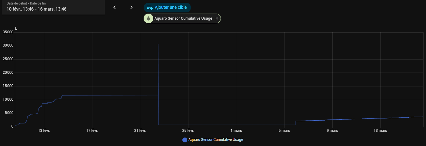

salut
Moi c’est dommage ce matin c’est reparti en bug !
La MAJ a été faite il y a quelques jours pourtant.
Me dit alerte , Hub non connecté, alors que les réception sont aux maximum ..( very strong) ..
A suivre …
Je sais que n’aime pas les coupures d’électricité, je vais mettre une batterie de secours téléphone en tampon…
Et il y a quelque chose à faire ou ca se fait tout seul cet update ?
Je suis en 1.7
Normalement, l’update se fait tout seul. Par contre, chez moi, j’ai eu un problème d’erreur de sensor non connecté… et c’est en débranchant et rebranchant le hub (en laissant bien 30 secondes) que l’update s’est fait.
Ok, quand je l’ai installé, autour du 10 février ca a marché jusqu’au 14, puis plus rien.
quelques essais à droite à gauche et depuis le 6 mars, ca a l’air d’eter OK
