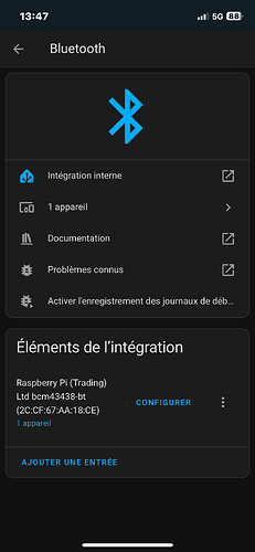

le bluetooth intégré du RPI5 est bien opérationnelle. Rien de spécial a faire, juste installer l’intégration bluetooth.
Le Bluetooth est intégré de base dans un RPI 5. Pas besoin de clé qui sert pour les appareils Zigbee et qui ne supporte pas le Bluetooth.
[IMG_0237]
J’ai une brosse à dents et trois thermomètres Govee qui sont en Bluetooth et qui ont été détecté automatiquement par HA.
