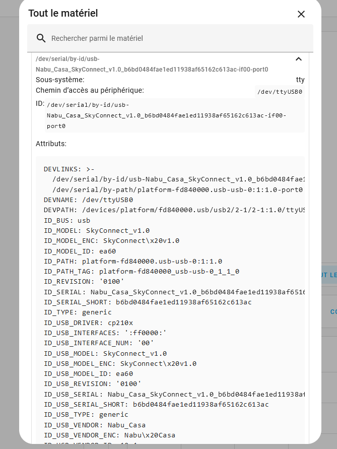

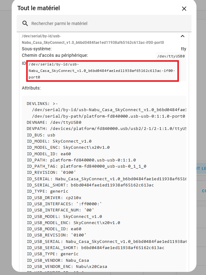

Copie le chemin complet de ta clé ici
Ca pourra peut-être servir plus tard
fait en 20 lettres !!

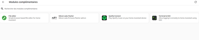

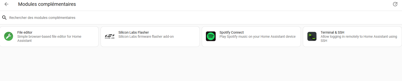

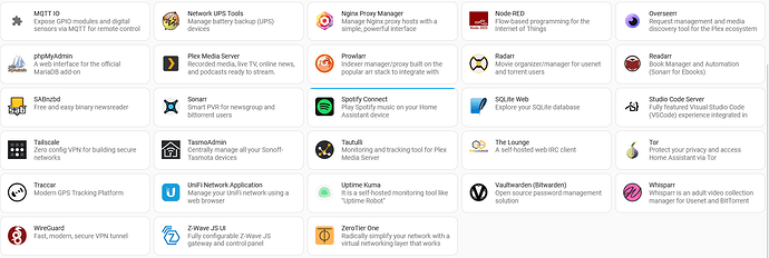

reviens sur Modules complémentaires et copie d’écran
Boutique des modules complémentaires et copie d’écran

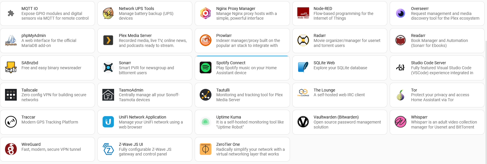

Recherche le module Silicon Labs Multiprotocol
trouvé trouvé trouvé

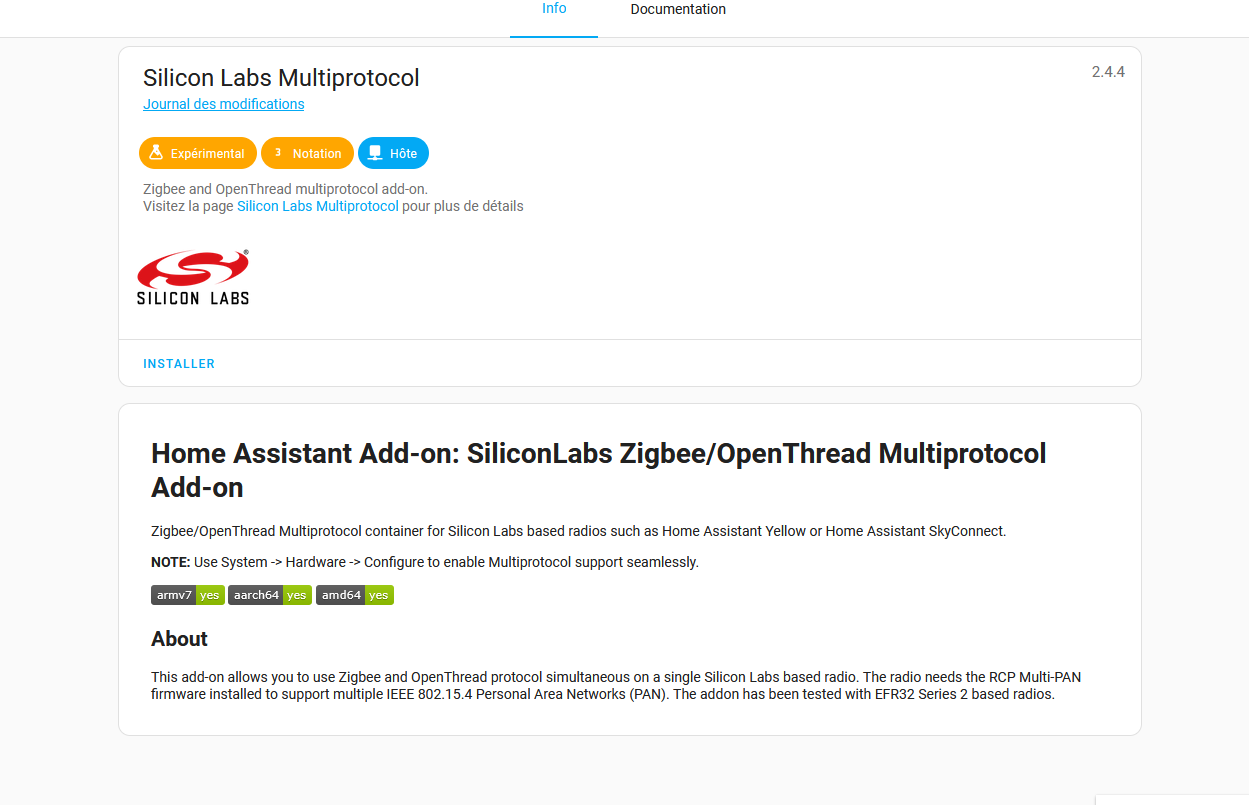

Cliques dessus et copie d’écran
OK, à partir de là on va y aller pas-à-pas : à chaque action, tu mettras une copie d’écran

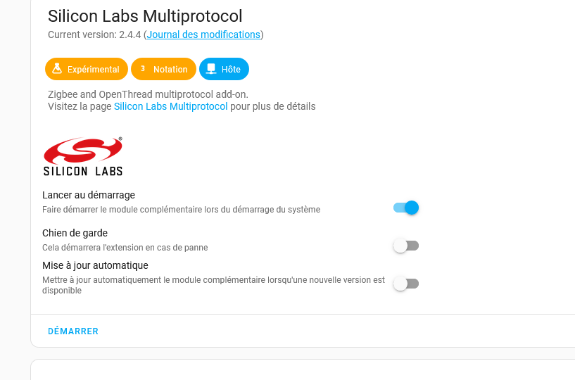

Tu vas cliquer sur INSTALLER
Tu actives Chien de garde et Mise à jour automatique
fait tu pense qu’ikl y a en encore pour longtemps ?
Non, moins de 9 mois pour le nouveau bébé :rofl:

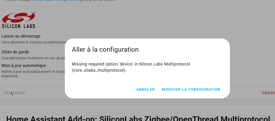

Tu cliques sur démarrer et tu vas sur le journal
journal vide journal vide journal vide
Oui, c’est moi qui merde là… Cliques sur ANNULER
