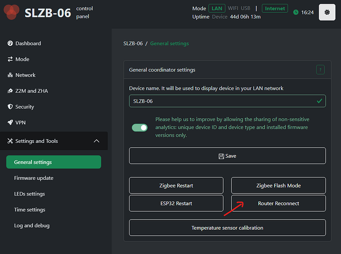

- sur ZHA ou Z2M (je ne sais pas ce que tu utilises), tu faits « Ajouter un appareil » pour lancer la phase de recherche et d’appaiarge
- Sur le Slzb-06, tu vas dans General Settings, puis « Routeur Reconnect »
Est-ce ce que tu as fait?
Si oui, Z2M ou ZHA devraient détecter ton routeur et l’ajouter à ton réseau Zigbee
