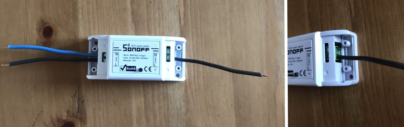

Je suis aussi locataire. Chez nous les radiateurs sont connectés avec des relais sonoff branchés sur le fil pilote.
Ils sont flashé avec un firmware tasmota et intégrées à home assistant en mqtt avec l intégration tasmota.
Deux positions disponibles eco et confort.
Simple, pas trop cher et efficace.
J’ ai des scripts qui actionnent le mode confort par géolocalisation de nos téléphones.
Pas besoin de récepteur supplémentaires. C’est une connexion en wifi. L’avantage c est une connexion en local avec les adresses IP pas de serveur intermédiaire (stable et sécurisé).
Les frères poulain explique super bien comment flasher les relais et l’intégration sur youtube. Et pour la connexion au fil pilote il y a plein de Doc disponible.
