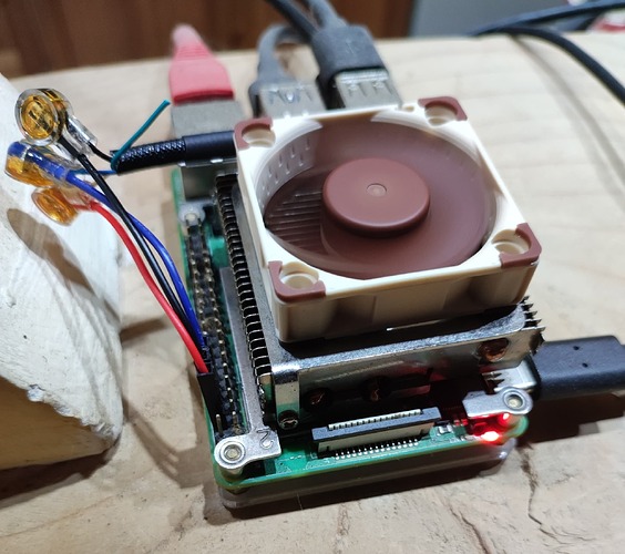

Ça y est j'ai installé le Noctua NF-A4x10 5V PWM, il est vraiment silencieux et refroidi au top. :grin:
Enfin plus de bruit, comparé à mon ancien qui fatigué. Je suis tranquille pour plusieurs années.
Je suis intrigué autant qu’intéressé par tes trois connecteurs que l’on voit sur ta photo.
C'est des connecteurs fournis avec le ventilateur noctua :wink:
Très pratique :heart_eyes:

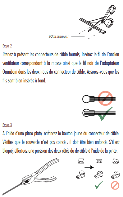

@GDX2 ,j'ai trouvé un modèle identique:
Ces connecteurs sont des Scotchlok, fabriqués par 3M depuis les années 70.
Ils sont copiés par la planète entière depuis l’invention du chinois… :joy:
De suite avec le nom exacte, on les trouve directes sur google :wink:
Merci, pour l’information :+1:

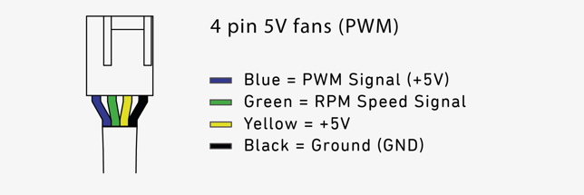

En terme de câblage sur le connecteur de ventilateur actuel j’ai le jaune, noir et rouge. Sur le Noctua, il y a le rouge, noir, bleu et vert si je ne me trompe pas en regardant ta photo.
oui, tu peux le changer par le noctua.
J'ai utilisé ce plan pour faire les fils
par rapport à ton ventilateur , Noctua > ton ventilateur
le noir GND > noir
le jaune 5V > rouge
le bleu PMW > jaune
Tu peux réutiliser ta prise de l'ancien sur la noctua, en coupant les fils du noctua et utiliser les Scotchloks pour relier les fils.
