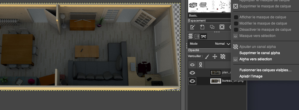

mets toi sur le calque du dessus pour ajouter le canal
J’avance… En suivant ce conseil :
Petite astuce qui a fonctionné chez moi et qui évite de faire 2^n - 1 images et conditions pour chaque pièce avec plusieurs sources de lumière : Générer un rendu par source de lumière avec sh3d (pas besoin de faire chaque combinaison) Dans Gimp, ouvrir l’image avec toutes les lumières éteintes Fichier > Ouvrir en tant que calques… > Sélectionner une image avec une source de lumière Dans la vue des calques, sélectionner le mode « Différence » Fusionner les calques (clic droit sur un calque > Ap…

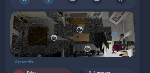

J’ai reussi quelque chose…
Mais le rendu est dégueu !

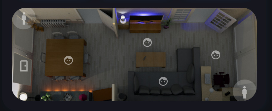

  1. Comment imitez-vous la tv ?
    J’ai placé une ampoule bleue derrière…

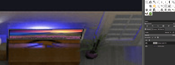

4 - idem, comme un éclairage, tu peux améliorer l’image ‹ lumière tv › en fusionnant une photo sur l’écran en plus par ex)
  1. Je m’en doutais :laughing: Est-il possible d’avoir l’éclairage sans voir la lampe en mobilier ? Que l’éclairage.
  2. Je n’ai pas mis d’action, ce sont des binary de mouvement et position (FP2)
  3. Je n’ai acune action sur les images. Juste l’adresse, l’entité, le style.
  4. Joli ! T’as fait ca comment ?

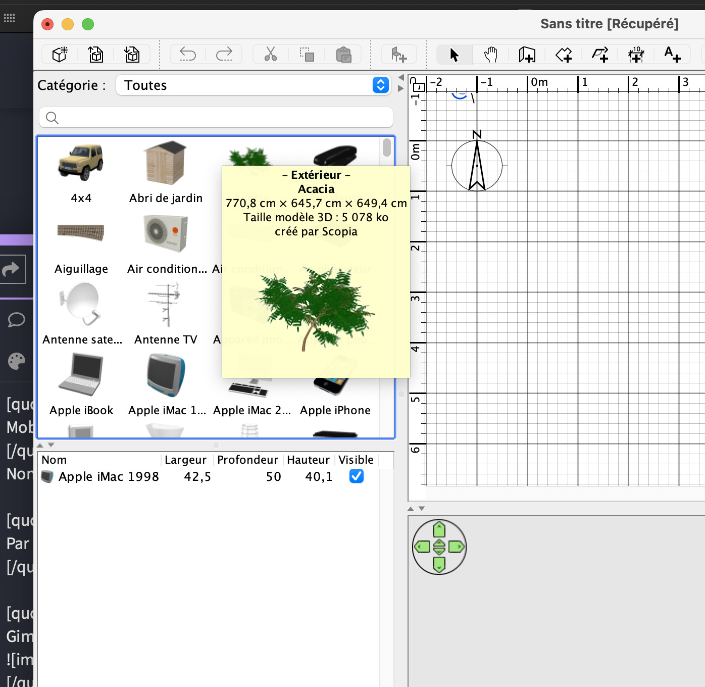

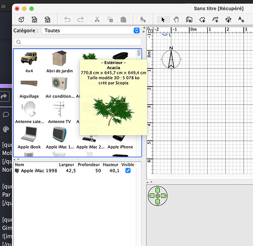

Mobilier c’est ça que je ne pige pas. Tu veux dire icone ?
Par defaut il y a l’action ‹ info ›
Gimp ou photoshop, tu fusionnes 2 calques
Non, les accesoires disponibles.
OK, et donc j’ai un truc a faire ?
T’es un génie toi ! (j’adore le coup des Lego au fait !)
ça c’est spécifique à SH3D … je ne l’utilise pas
Ajouter ça sur les images (cf la doc au besoin)

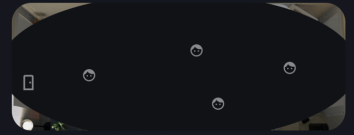

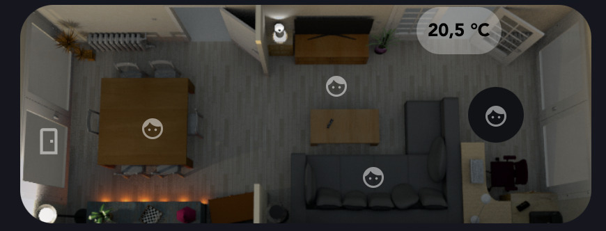

Etrange aussi, j’appuie n’importe ou sur mon plan, (a part sur un icône) ca ouvre la lampe de bureau… 1ère image que j’ai mise dans mon plan…
Tu dois te rater sur la syntaxe :wink:
Partage ta carte (en version simplifiée pê, c’est vite un gros paquet imbuvable sinon))
L’ordre des plans est primordial (dans l’ordre d’ajout dans la carte) :
  • l’image de fond
  • les images des lumières / accessoires (sans action)
  • les boutons (avec actions)
Si tu mets une image à la fin, comme elle couvre toute la surface, elle intercepte le clic sur les icones du dessous que tu vois par transparence.

Je ne mets pas en plus l’image de fond qui est l’entité image de la carte Picture Elements…
Il te reste des more-info sur les images
Par ailleurs tu peux faire un peu plus rapide : (une image par défaut (none) et juste une image par état (on)
Avec les corrections ça donne ça
