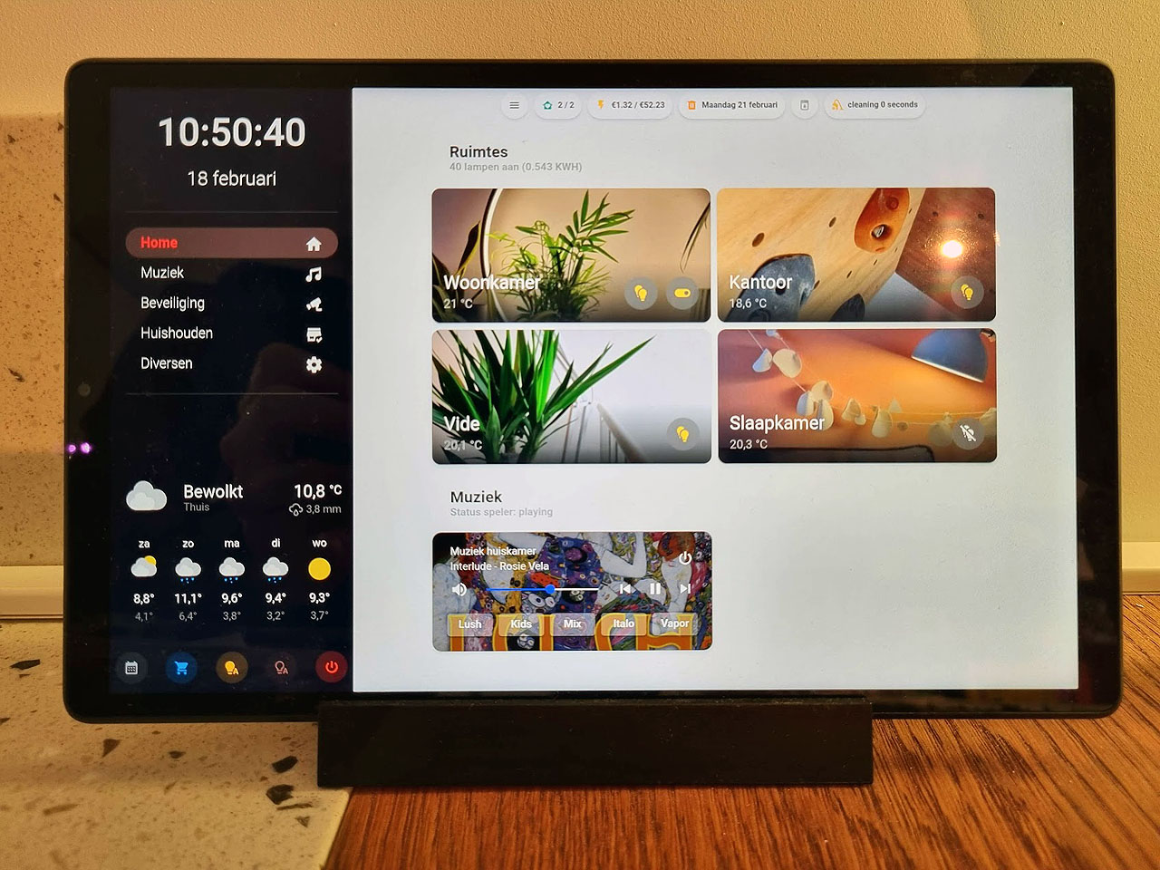

J’aimerais vraiment créer un dashboard Tablette comme cette photos
J’ai essayer avec ChatGpt mais il est perdu ( Je pense trop complexe )
Avez vous des infos pour m’aider ?
Merci d’avance
